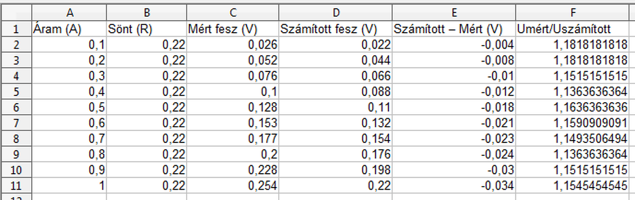

Még régebben megépítettem az LPSU3A50V-os tápegységet és most készítek hozzá egy panelmérőt is. Viszont akadt egy kis gondom a méréssel ugyanis a söntellenálláson nem lineárisan változik a feszültség az áram növekedésére. A mérésekről készítettem egy táblázatot ahol látni lehet, hogy mekkora a gond. És hiába kalibrálom a műszeremet nem lesz pontos csak a bekalibrált értéknél. A panelmérőm pontosan mér mert teszteltem, így már csak a labortápra tudok gondolni, hogy ott lehet valami gubanc. Esetleg valaki csatlakoztatott már panelmérőt ehhez a tápegységhez?

Ha megnézed, mindössze 3-5 SZÁZAD eltérés van a számított és a mért értékek között. Na most ebbe az is beletartozik, hogy az a 0,22R sönt, nem feltétlen 0,22R, azon túlmenően ha az elkezd melegedni, még változik az értéke is. A PIC-es panelmérő gondolom nem a szokásos 2-3 digites felbontást használja, ahol az áramot 1-2 tizedesig jelezzük ki, sajnos ez a hátránya megvan ezeknek a műszereknek, hogy 1-2 század vagy ezred eltérés után már hibásan jeleznek ki, mert ezred voltok is számítanak, míg egy mondjuk 1 tizedesig kijelző műszernek nem szükségeltetik az ezred pontos feszültségesés a söntön.
(#) edison14 válasza scooby_ hozzászólására (») Márc 25, 2016 /
A söntöt fogtam és semmit nem melegedett. Azzal nincsen semmi gond, hogy a sönt nem pontosan olyan értékű, és szerintem nem sokat változik az értéke az áram hatására. A gond ott van hogy az a hiba ami előjön az nem lineáris hiba. Tehát amíg 0,5A-nél 18mV a hiba addig 1A-nél 34mV ami már egy kicsit nagy eltérés és emiatt eléggé pontatlan lesz a műszerem még akkor is ha csak a tized ampereket írnám ki.
2A-ig kéne mérnem ami annyit jelent, hogy 2A-nál a söntön van 0,5V-os feszültségem. Ebből ha kiszámolom 100mA-re a feszültséget akkor kijön 25mA. Ha ehhez én hozzáadom azt a 60mV-os hibát ami 2A-nél keletkezik akkor már nagyon rosszat fog mérni a műszerem.

Én inkább azt néztem, hogy a mért feszültséget elosztottam a számítottal. (=Cx/Dx) A mérésedben 1.182 és 1.136 között ingázik, a 0.4A és 0.8A-nél van két minimum. Ha konstans lenne, jó lenne, de ennyi még lehet mérési, leolvasási, kerekítési hiba is. Berakhatnál még egy söntöt, amire csak a műszer csatlakozik, hogy akkor mi történik, vagy kiforraszthatnád ezt a söntöt és egy teszt áramkörben is lemérhetnéd a rajta eső feszültségeket.

A táblázatodban a legnagyobb áramértéknél a mért és a számított feszültség közt egy 1,154...-es szorzó van (az 5-ös és a 4-es felett pont, végtelen tizedes tört), ha a számított értékeket ezzel felszorzod és így nézed a differenciát, rögtön jellemzően 0,001V körüli lesz csupán differencia. Ezeket a minimális eltéréseket pedig bőven okozhatja mérési hiba, leginkább az amit az imént írtam.

Libreoffice-al meg lehet nyitni. A mérést egy digitális műszerrel végeztem és a következőképpen volt bekötve:
Táp OUTP és SP összekötve --> Ampermérő +
Ampermérő - --> terhelőellenállás --> táp outN és SN összekötve.
De most jól belegondolva lehet hogy a terhelőellenállással lesz a gond mivel az eléggé melegszik és annak változhat annyit az ellenállása hogy a méréseim rosszak legyenek.
Mivel volna érdemes terhelni a táp kimenetét, aminek az ellenállása viszonylag stabil marad amíg mérek?

Rosszul gondolkoztam, rascal is rámutatott a lényegre.
Azt viszont nem tudtam, hogy digitális multiméterrel nem lehet pontosan áramot mérni. Gyorsan le is teszteltem két digitális multiméterrel amik teljesen különbözőek, de mind a kettő ugyan azt az értéket mérte. Az egyik egy olcsó 10 eurós a másik pedig egy valamivel drágább 25 eurós multi.

A mérésed közel lineáris, az a néhány % eltérés ami adódik az pedig simán benne van a műszer pontosságában, meg a sönt melegedésében.
