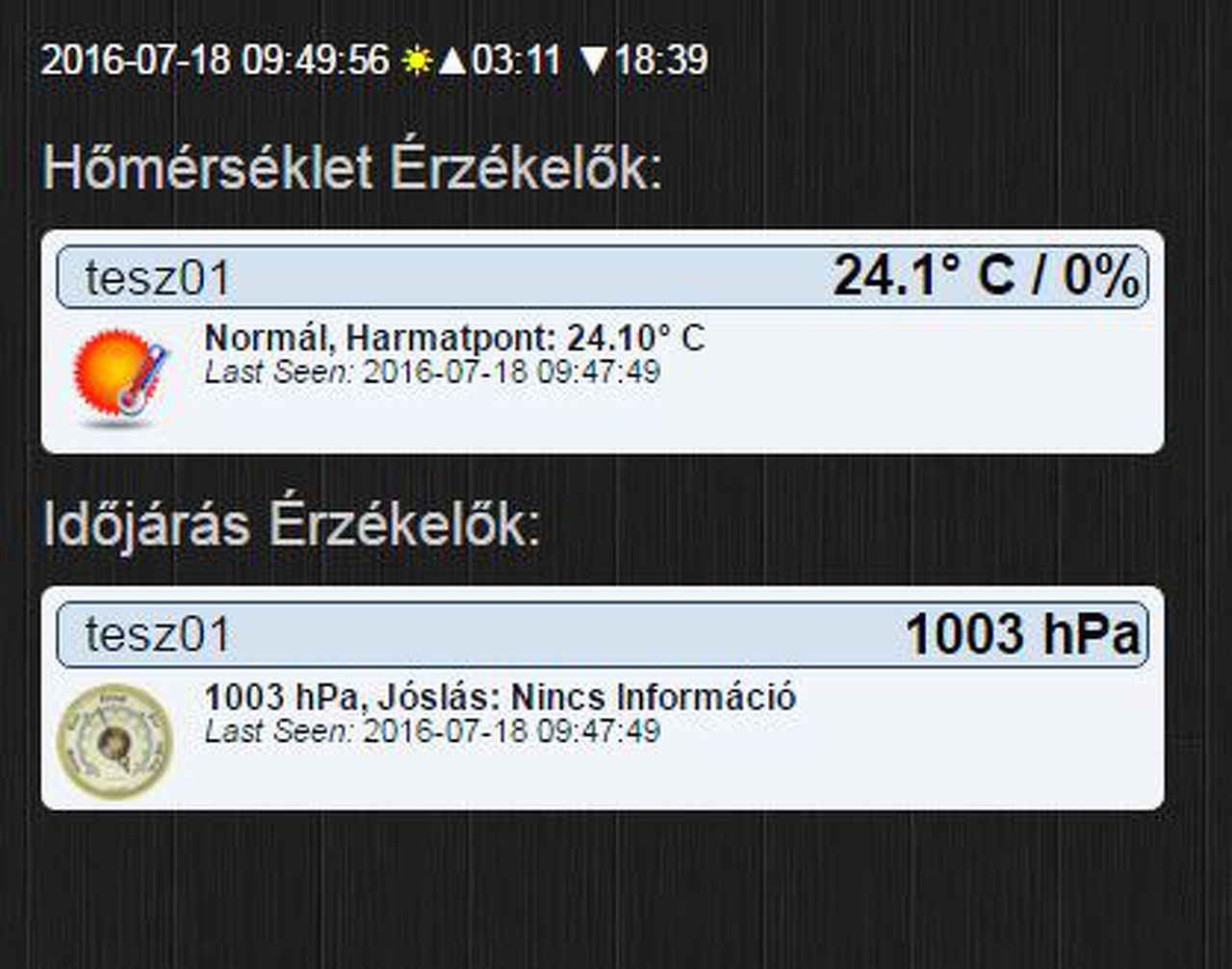

Mivel ilyen témát nem találtam itt a fórumon, nyitottam egyet. A domoticz rendszert ismeritek? Vagy esetleg használja valaki? Ez egy nyílt forráskódú lakásautomatizálási rendszer. Többféle platformra elérhető, én synology nas-on és raspberry-n próbáltam. Bővebben: Link A problémám a következő vele: Most jelenleg raspberry-n fut, minden működik, mobilról elérhető. Csak egy ESP8266-os wifi modult nem tudok rá csatlakoztatni. A modulon az ESP Easy firmware fut, I2c-n rákötve egy BMP085 tesztelésképpen. A modul webes felületén minden beállítva, mutatja is a hőfok és légnyomás adatokat. A domoticz szerver címe is jól van beállítva. A domoticz oldalról a hardver setupnál azt írják, hogy a "Dummy (Does nothing, use for virtual switches only)" virtuális érzékelőt kell beállítani. Sehogy nem akar összejönni. ![]()
Gond van a weblappal azt írja nem biztonságos a kapcsolat
Dátum és idő jól van beállítva a gépeden? Két böngészővel is próbáltam, minden rendben.
A hozzászólás módosítva: Júl 17, 2016
A linkbe véletlenül bekerülhetett egy S betű. A http mögül töröld ki ezt az S-et, legyen csak http://domoticz.com/
Nekem s-el is bejön, és s nélkül is. Egyébként a Google dobta ki hogy HTTPS://.
A hardware fülön létrehozol egy dummy-t, majd ugyanitt magán a hardware-en rányomsz a "Virtuális érzékelők létrehozása"-ra. Adsz neki egy nevet, és kiválasztod az adatok típusát. BMP085 hőmérséklet+páratartalom+légnyomás, mivel külün hőmérséklet+légnyomás típus nincs. Esetleg felvehetsz külön 1-1 külön érzékelőt csak hőmérséklet és csak légnyomás típussal.
Utána megnézed a eszközök fülön az indexét, és erre küldöd be az adatot az ESP8266-ról.
Tökéletesen működik. Köszönöm. Ezt az indexet nem tudtam, furcsa is volt, hogy honnan kellene tudnia melyik adat mihez tartozik.
![]() Viszont magától szétválassza az adatokat, nem kellett külön felvennem őket.
