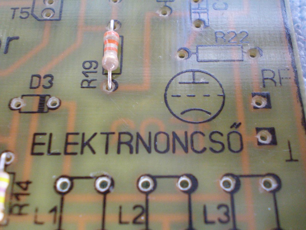

Én ezt vasaltam 5 percig. Ha nem nyomod túl erősen a vasalók, akkor nem lehet túlvasalni. Ki kell tapasztalni. Milyen papírt használtál? Én valamiféle csillogós felületű reklámpapírt, valamilyen ipari gázpalackokkal foglalkozó cég reklám papírja.
A zsíros felülettel vigyázz, nekem már sikerült egyszer belemaratni az ujjlenyomatomat egy panelbe.
U.i.:Most vettem észre a képet nézve, elrontottam a logót!
