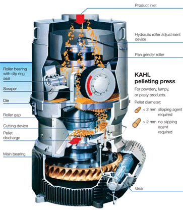

A brikettgyártás fő kérdése hogy többe lesz e a leves mint a hús. Sajnos a mai és előreláthatólag a jövőbeni villanyárak biztosítani fogják hogy szabványos brikettálógépet mezei polgárnak ne érje meg hajtani, mivel nem csak a hidraulikaprés hanem a gőzfejlesztő is áramot eszik ami a cellulóz felszabadításához kell. Megoldást egyébként is a megujuló energiaforrásokkal táplált masinák jelentenek pl. szélkerékkel üzemelő brikettprés vagy pelletmalom.
Az EZERMESTER egyik számában van egy cikk "Autóemelőből hidraulikus prés" címmel ott keményítőt adtak hozzá hogy összeáljon de szerintem lejárt olcsó liszt is megfelel. Így ki lehetne kerülni a főzés energiaigényét. Esetleg ha egy vállalkozó kedvű kipróbálná lehet e húsdarálóval pelletet gyártani, érdekelne az eredmény.
