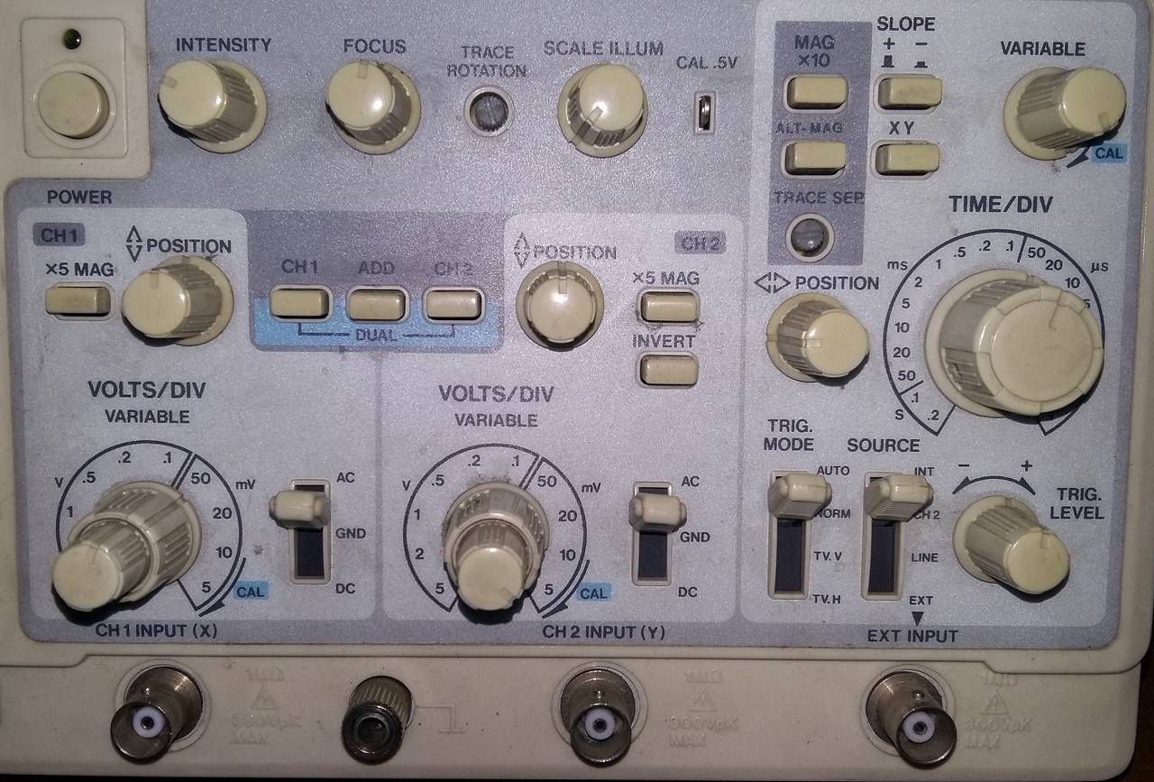

(#) kocsgab002 válasza pucuka hozzászólására (») Márc 27, 2016 /
Köszi a választ. Ebből a videóból indultam ki, 10:23-nál kezdik mérni a srácok a négyszög felfutási idejét. Sajnos én az istenért nem tudtam annyira szétnyújtani a négyszöget, hogy a felfutási él majdhogynem egy 45 fokos egyenes lett.. Sőt egyáltalán nem tudtam oda triggerelni a jelet, hogy ez az él legyen középen...Valószínűleg ez a szkóp nem alkalmas erre
Mellékelek egy képet a kezelő szervekről. Erősítsetek meg, hogy ez nem alkalmas erre a feladatra.
Köszi

(#) pucuka válasza kocsgab002 hozzászólására (») Márc 27, 2016 /
Ahogy mondod. A szkópod (az enyém se) nem alkalmas erre. De olyan nagyon nem lényeges, hogy küzdeni kelljen érte.

(#) Massawa válasza kocsgab002 hozzászólására (») Márc 27, 2016 /
Igen arra valo amit irtál, de nem arra, hogy a szkop belsö jelével dolgozz. Az kizárolag a szonda kalibrálására van, és ugyanaz a jel van a 20 MHz-s meg a 100 MHz-s szkopban ( legalábbis a Tekben teljesen azonos volt az áramkör). Ebböl kifolyolag más képet fogsz kapni, ha a 20 MHz-s szkopot vizsgálod vagy a 100 MHz-t.
Eddig még véletlenül sem találkoztam olyasmivel, hogy a gyárto a belsö jelet minösitette volna, igy erre hivatkozni enyhén szolva is kérdéses.
Márpedig az lett volna a helyes eljárás, ha egy ismert minöségü jelgenerátor jelén viszgálodtál volna. Amit te akarsz, az már a szkop kalibráciojához tartozik, ami nem a felhasználo dolga és valoszinü, hogy belsö trimmereket vagy a modern szkopban a SW-t kellene változtatni, hogy pontos képet kapj.
Azaz mérhetni mérheted a belsö jelet, de ebböl nem igen lehet minösiteni magát a szkopot, ahhoz sokkal jobb lenne a külsö, pontos és minden szempontbol ismert jel mérecsgélése...
