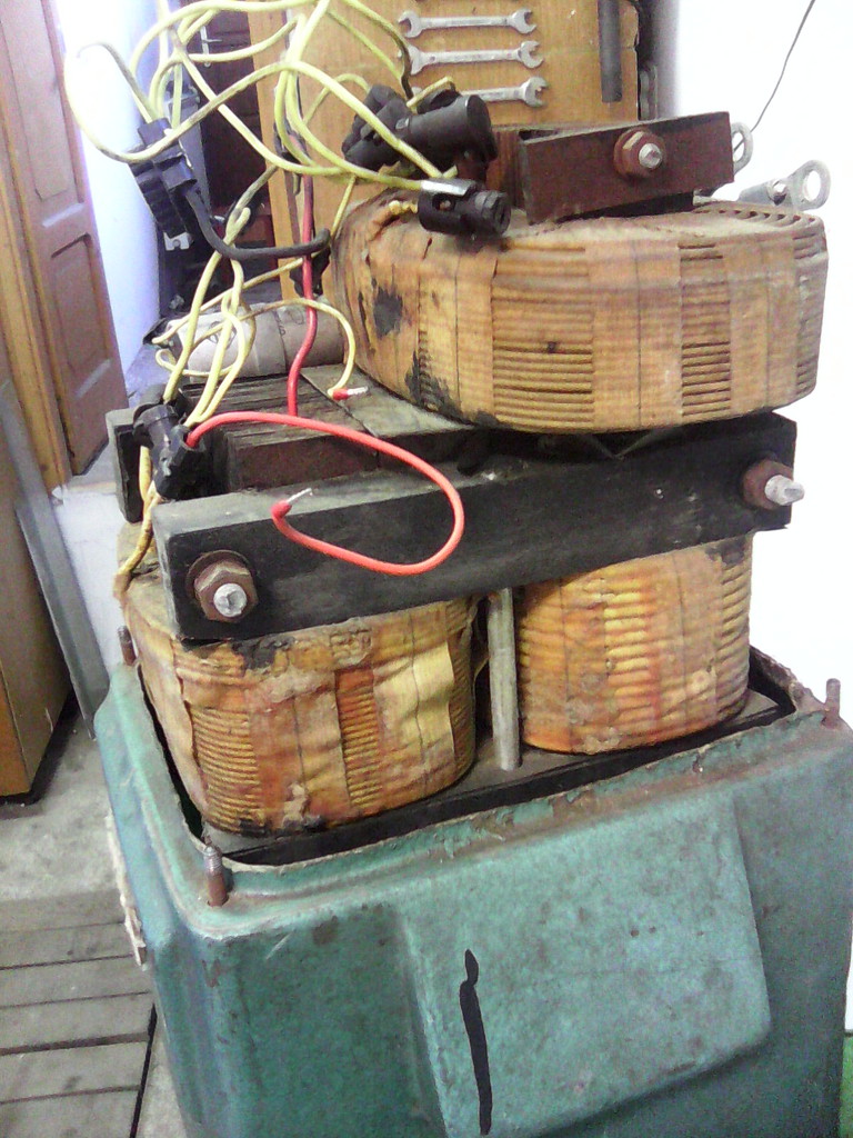

Ez csak egy fél trafó. A másik felét te loptad el?
Gyerekek!
Itt a többi része a trafónak! Tudtok segíteni?

4 db 200 A hűtőbordás diódával egyenirányítók hegesztő trafót (cca.1600 VA) A szekunder váltakozó áram 42 -80 A között változik, (a feszültség 40-66 V között) a primer oldali fokozatkapcsoló állásától függően. A hegesztő működik, de attól tartok, hogy nem lesz különbség a váltó áramú hegesztőhöz képest, mert a félperiódus végén az egyenirányított feszültség nullára csökken és az ív kialszik. Milyen nagyságú puffer kondenzátort kell beépíteni? Illetve elég -e a kondenzátor és fojtó is kell? Ebben az esetben milyen értékű legyen a fojtó?
Szerintem az a trafó elég gyenge. A diódák azok jók. Az egyenirányítás után nem kell kondenzátor hanem fojtó de az viszont komoly. Ha jól méretezel mindent akkor lehet vele bázikus elektródákat is használni. Viszont ha alumínium hegesztésről is gondolkozol akkor csakis 200 Amper felettit ajánlok.
Lehet,hogy nem 1600VA a trafó teljesítménye, mert 220V betáplálás esetén a 3,25 pálcát, 380V betáplálás esetén az 5,0 pálcát, váltakozó áram esetén elviszi.
Hogyan számolom ki a komoly fojtó értékét (paramétereit)? Miért nem kell kondenzátor?(Általában a szűrő L-C tagból áll.)
Hogy ne keljen se számolgatnod sem végig olvasnod a topikot megszámolod hány menet van a trafó szekunderén összesen és annyi menetet tekersz akkora keresztmetszetű vasmagra mint a trafóé. Ami még fontos hogy a fojtótekercsnek használt vezeték keresztmetszete megegyezzen a trafóéval de ha véletlenül kicsit nagyobb az nem fog ártani. Ez nem szűrő ! A fojtó szerepe a vasalás. Ha érdekel hogyan működik akkor olvasd el újra az egészet mert le lett írva hogyan tárol egy fojtó energiát meg még sok más érdekes dologra is fény derül. Ha nem érsz rá akkor csináld ahogy le írtam és működni fog!
