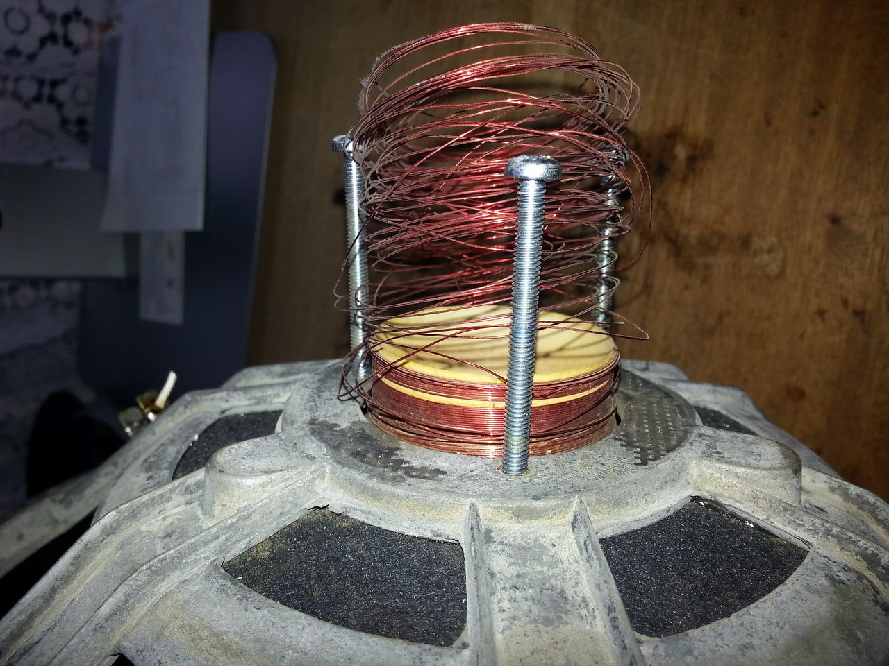

Szeretném a segítségeteket kérni hangszórójavítás ügyben. Nemrégen vettem egy pár 25cm-s Scan Speak hangszórópárt, amelyiknek az egyik tagja hibás. Igazából tudtam, hogy hibás, és alkatrésznek vettem, de aztán láttam, hogy milyen szép állapotban van, és a lengőrendszere is jó, így gondoltam megjavítom. A hangszóróról leszerelve a mágnest, (hátulról lecsavarozható) láttam, hogy a lengőtekercsről leugrott a drót. A drót nem valószínű, hogy megsérült, mert Ohm mérővel megmérve 5,8 Ohm ellenállást mutatott mindkét hangszóró. Tehát a teljes drót megvan, hogy tudnám én ezt valahogy visszatekerni a lengőre, úgy hogy ne kelljen szétszedni a hangszórót? Ha ez nem lehetséges, akkor a régi lengőt hogyan és mivel tudnám kioldani a hangszóróból úgy, hogy a többi alkatrész ne sérüljön meg? A másik hangszórót nem szeretném szétszedni mert az jó, (tudom, hogy egyszerre kell tekercselni) de mivel megvan a teljes drót hossza ezért gondolom lehet ugyanolyan lengőt készíteni. Szerintem 4 soros tekercse volt. Megmértem a mágnest is a légrés 2,5mm széles, a belső henger ami maga az Alnico mágnes, 41,8mm, a külső karima pedig 46,8mm. Tehát a légrés ebből adódott 2,5mm-nek. A cél tehát egy új lengő elkészítése lenne, lehetőleg az eredeti hordozóra, és úgy hogy az eredetivel megegyezzen. A tekercset mivel érdemes rögzíteni a lengőre? Például a motortekercseléshez használt impregnáló lakk jó erre a célra? Milyen ragasztóval ragasszam vissza a kész lengőt a hangszóróba? Az eredeti lengő milyen anyagból lehet? Papír? Kérlek segítsetek nekem ebben, még nem javítottam hangszórót, nem akarom elrontani.

Ha nem javitottál még hangszórót,nem ajánlom hogy a ezzel kezdd. Kétféleképpen szokták ragasztani a huzalt a hordozóra.Az egyik,amit én is alkalmazok,kétkomponensű hőálló ragasztót kennek fel soronként. A másik, profibb módszer,amikor a hordozóra felvisznek egy vékony fenolgyanta réteget,erre tekercselik a huzalt,amin szintén van egy gyantaréteg. Tekercselés után beteszik egy kemencébe,és a két ragasztó "összesül". Bármelyik megoldással van tekerve,a huzalon a szigetelésen kivül lesz ragasztó is. Tehát azt te már nem tudod ugyanugy felhasználni. Érdemes új huzalt használni. De a négysoros tekercs némelyik "profinak" is nehezen megy. A lengötekercs legtöbbször műgyantával van ragasztva,tehát nem tudod kioldani. Idézet: „Grande Utopiát” Haha, azt én nem is szeretem.

Hát nem javítottam még ilyet, bár szélt már cseréltem, meg a pillét is megragasztottam egyszer, egy Vidi hangszórón, amikor elengedte a ragasztást. Azt gondoltam, hogy új huzal kell majd az új lengőnek. Te hogyan csinálnál meg egy négysoros tekercset? Milyen kétkomponensű ragasztót használsz a tekercshez? Ettől féltem, hogy műgyantával ragasztják be a csévét, és hogy nem lehet kioldani. Akkor hogyan lehet kivenni, hogy ne sérüljön a membrán és a pille? Vagy ez a hangszóró akkor ugrott? Nem javítható? Az esetleg megoldás lehet, hogy van két ugyanilyen hangszóróm, aminek jó a tekercse, de a lengőrendszere nem jó, abból kivenni a tekercset, és berakni ebbe a hangszóróba? Úgy nem lehet beragasztani, hogy a tekercs tövét bent hagyjuk, és hozzáerősítjük az új vagy másik lengőt?
Lehet, hogy ez még nitrolakkos rögzités, talán azért is hullott szét. Meg lehet próbálni higitózni, hátha. Normális módon javitva, két egyforma, új lengőcsévét kell késziteni, és párban kicserélni. A régi alapanyagok, huzal, és csévetest nem menthetők. Az utólag ragasztózott módszerel nem lesz közelében az eredetinek.
Igen ezek nagyon régi hangszórók, talán még nálam is öregebbek, még Alnico mágnessel szereltek. Milyen hígítóval próbálkozzak, nitróval? Milyen anyagot használjak a lengőnek? Valamilyen papírt? Nincsenek itthon speciális anyagaim.
Nitrohigitó, esetleg. A többi (pl. észter higitó) túl drága.
Hát régen, pl. bankpostapapirt használtak.

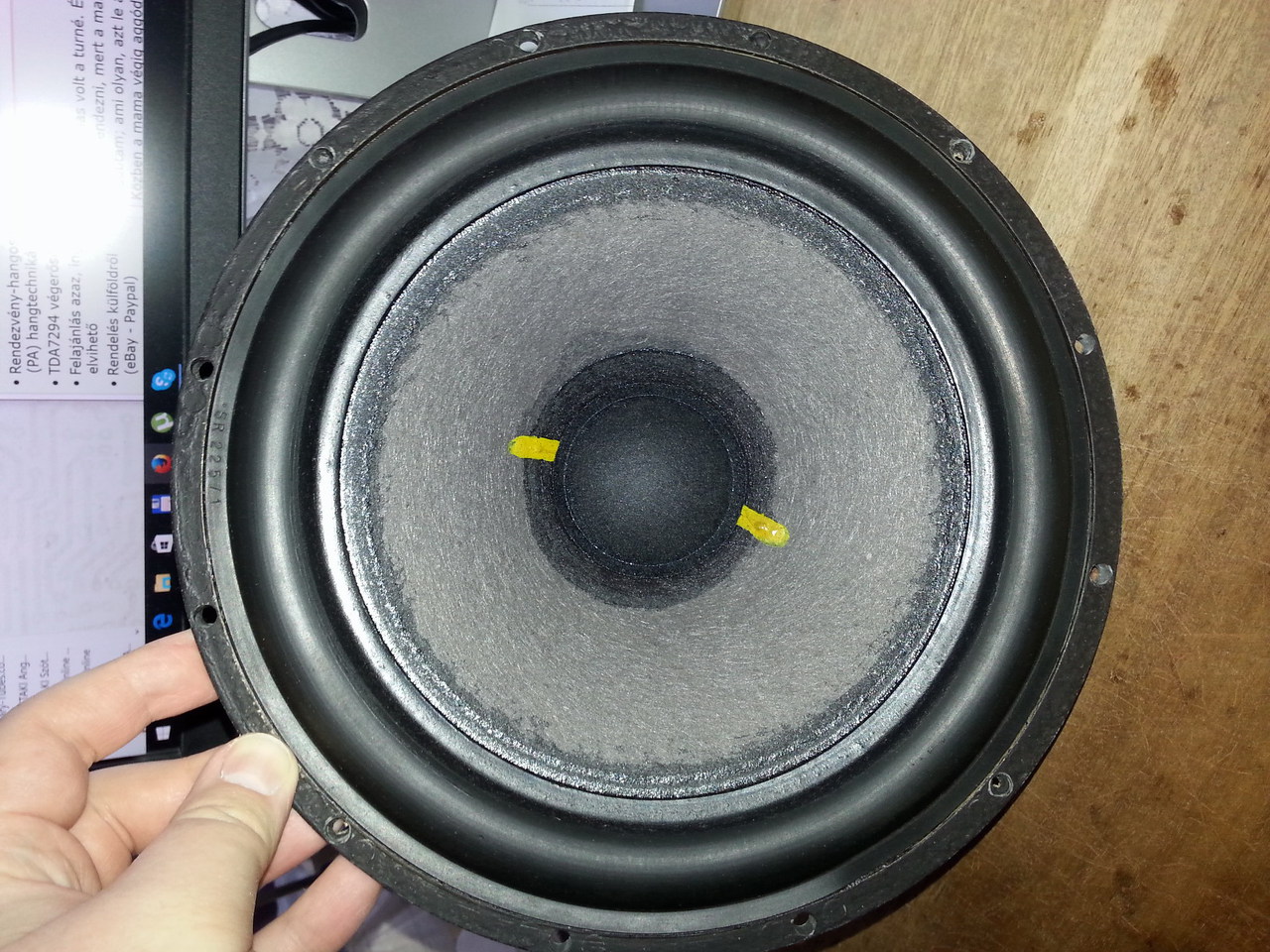

Sziasztok! Mélynyomóm porvédője berepedezett (így vettem) és így berezonál egy bizonyos hangszintnél, hol érdemes hozzá venni, mivel lehet az előzőt kivenni és az újat beragasztani?
Juj, !! Ez csúnya,,,,,Ez a hangszóró most rossz ??
Vagy,, csak ilyenre sikeredett??? Ilyet nem gyártana senki ezt kiugrasztották ,, de a pille meg mintha nyugiban lenne Nem éÉÉÉrtem ) Üdv : oreg
