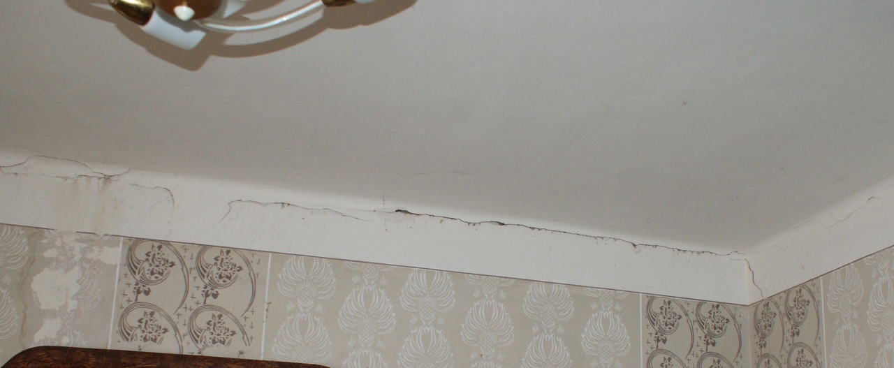

Most nem tudok képet küldeni, de sok helyen a szobákban vizszintes repedés a plafon sarkaiban végig. Tehát ahol a plafon, és a fal összeér, a sarkok repedezettek...

Most hozzájutottam a gépemhez, amin van pár kép.
Ilyenek azok a repedések.

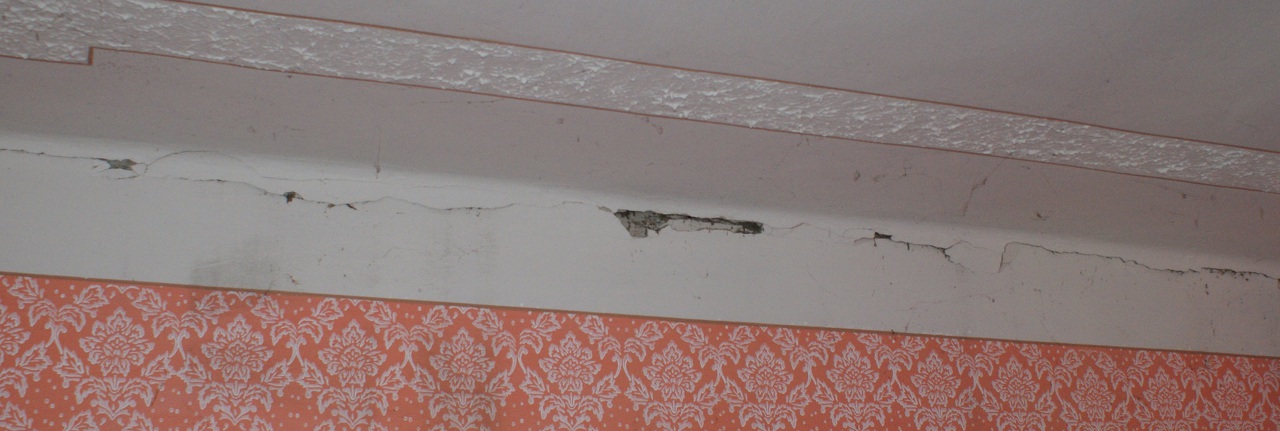

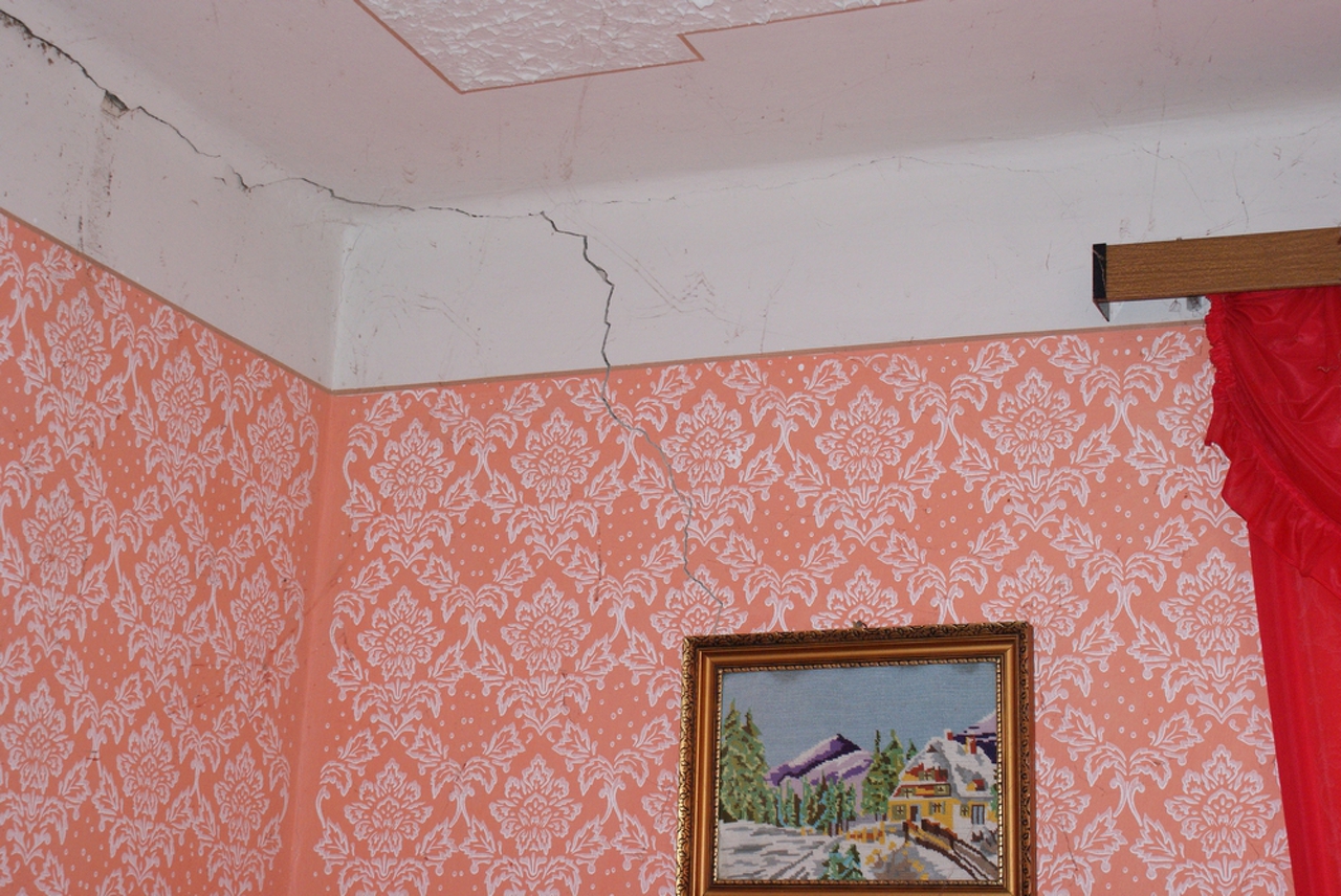

Egy kicsit aggasztóbb repedés.
És találtam egy képet a tetőröl is. Nem úgy néz ki, mintaki egy koszorú lenne... Mondjuk nem értek hozzá, de ha megvan a beton koszorú, arra rá már nem raknak téglát vagy valamit nem? itt meg látni, hogy valami téglalap alakú építőanyag van ott.. A hozzászólás módosítva: Máj 3, 2016
Felejtsd el; több, mint aggasztó a függőleges repedés! Koszorú nincs, palatető, stb.

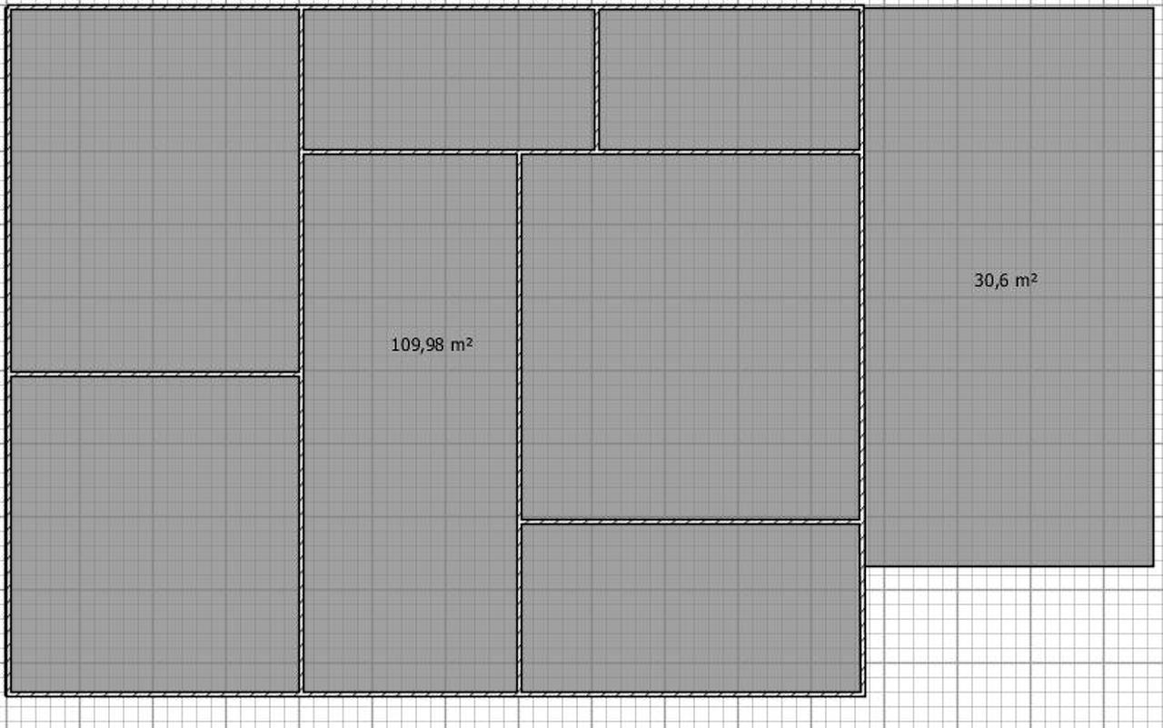

Mondjuk ez egy kis ház. A tető az egyenesen bontásra, nincs miről beszélni, erre én is gondoltam. Na most a ház kicsi. Gondolkdok utána húzni szobát. Na ha már csinálom a tetőt, akor úgy csinálom, hogy az uj szobákra is.
A 109nm az alap. legalább 30nm utánacsinálnék, ha nem többet. Aggasztó a függőleges repedés, aggasztó hogy nincs koszorú, és a palatető is roncs. Nade így ahogy leírtam, hogy tető cserélbe ígyis úgyis gondolkodtam, ha meg már tetőcsere, akkor kerül rá új koszorú is. Így jobban hangzik?

Én nem értek az építészethez, de az egész házon egy ilyen függőleges repedést találtam csak. Viszont több helyen a plafon sarkaiban vannak repedesek. Gondolom a koszorú hiánya miatt.
Könnyen lehet, hogy az alappal is gondok vannak, elég nagy repedések vannak a falon ehhez. Jól látom, hogy ez vályogfal? A tető is azért ilyen, mert a falak nem bírnak el nagyobb súlyt.
