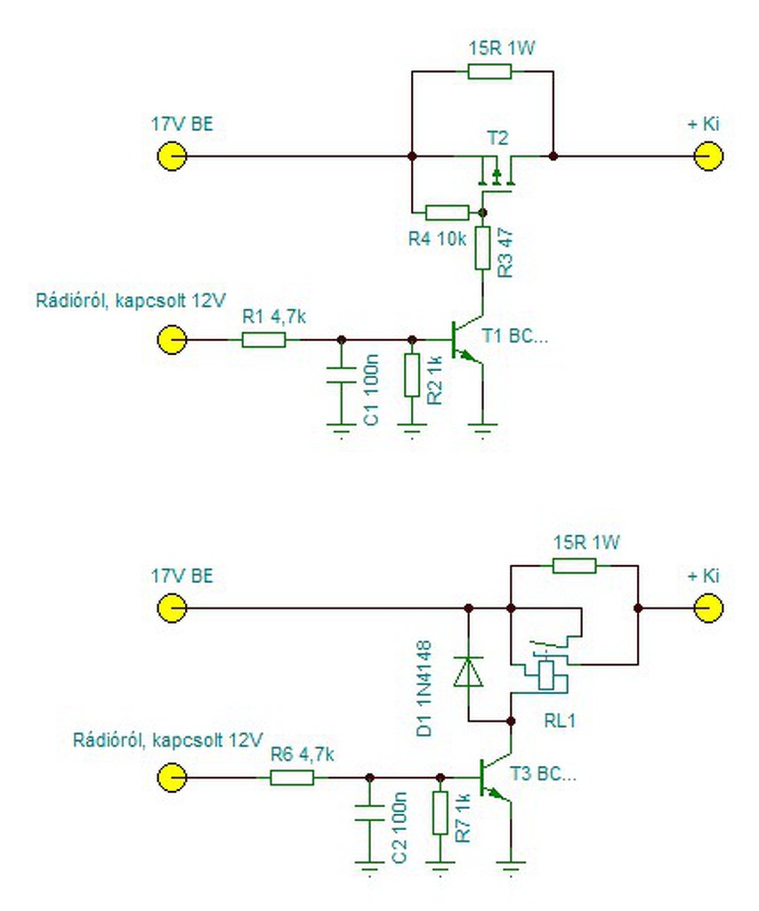

Hogy érted hogy nem probléma? Ha jól számolok, akkor standby módban így is fel fog ugrani a feszültség kb 15-16V-ra.
(#) steelbird válasza BEMcorp hozzászólására (») Feb 26, 2016 /
Akkor is sok a készenléti 200mA.
„Hogy érted hogy nem probléma?”
Gondolom, nem csak a rádiót fogod ki-be kapcsolgatni, hanem a tápját is. Vagy nem? Ha azt is kapcsolod, akkor nincs probléma.
Ha a táp állandóan fog menni, akkor egy tranzisztorral, vagy diódákkal ejteni kell a készenléti feszültséget és fel kell használni a rádió vezérlő kimenetét (kapcsolt 12V, amivel a külső perifériákat indítani tudja, pl. erősítőt, lemeztárt, stb..), hogy bekapcsoláskor menjen rá a teljes tápfesz. Relével is megoldható.
A hozzászólás módosítva: Feb 26, 2016
(#) Kovidivi válasza BEMcorp hozzászólására (») Feb 26, 2016 /
Keresd meg a terhelést, ahol 16V alá esik a tápfesz. Használd. Ezt bírniuk kell a rádióknak, bekapcsoláskor pedig mégjobban esik. Nem kell túlnonyolítani.
Két példa, a 15Ohm helyére tegyél olyan ellenállást, vagy diódát hogy ne legyen több 13V -nál a Standby feszültség.

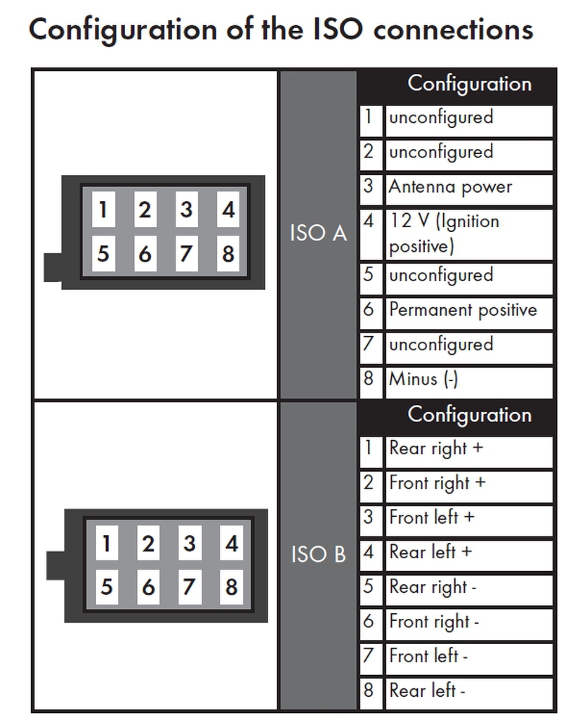

(#) BEMcorp válasza steelbird hozzászólására (») Feb 26, 2016 /
Más vezérlője nincs sajnos, csak az antenna.
+12V gyújtás, +12V állandó, Antenna vez., GND, összesen ennyi csati van a 'nem-hangszórós' csatlakozó részben (ami azért is érdekes, mert RCA kimenet van külső erősítőhöz).
És az állandó +12V szükségét se értem, mert 2 éve szereltem ki, amikor eladtam az előző autóm, azóta a szekrényben pihent, és minden úgy van ahogy kikapcsoltam (rádióállomások, EQ és hangerő értékek).
És 2 éve szidom a túlkompúterizált új autókat, hogy egy roh@dt rádiót nem lehet kicserélni, mert csak azon keresztül tudom vezérelni a fedélzeti számítógépet... Ez meg audió CD-n kívül semmit se kezel, még cd-rw se

(#) Alkotó válasza BEMcorp hozzászólására (») Feb 27, 2016 /
Ez és előzményei éppen egy ilyen megoldást kínálnak.
Itt gondot kell fordítani a kapcsoló szálra, és a memóriaőrzésre is, amiket szintén megold Proli007 kapcsolása.
(#) BEMcorp válasza Alkotó hozzászólására (») Feb 27, 2016 /
Köszönöm, megnéztem.
De rögtön felvetődik a kérdés, hogy ez 12V AC-val is jól működne-e. Mert mint írtam korábban, nekem olyan trafóm van, és csak az üresjárati feszültséggel van 'bajom', terhelésre már beáll a kívánatos 12-14V.
Szóval ha biztosra tudnám, hogy nem tesz kárt a rádióban a 16-17V körüli csúcsérték, akkor már kész is lenne...

(#) BEMcorp válasza BEMcorp hozzászólására (») Feb 29, 2016 /
Nos , úgy néz ki megoldódik a probléma (valószínűleg kicsit túllihegtem... )
Ahogy Ge Lee kolléga javasolta, a trafó 12V-os ágai párhuzamosan, greatz-híd, majd 2dióda fesz-ejtésre, puffer (15.000uF) , és kalap-kabát.
Üresen 14.9V, a rádióval (kikapcsolva) 13.8V, bekapcsolva (kis hangerőn) 12.8V, bömböltetve 11.1 ... 12.1V között ugrál. (4hangszóróval, 2x 4ohm 50W, 2x 4ohm 40W).
2/3 hangerőn (30/45), 6-7A -os csúcsáramot mérek (0,1ohm-os ellenállás + oszcilloszkóp).
De átlag 2-4A a jellemző.
A 4 amperos greatz-hidat nagyobbra kell cserélnem, illetve a 2db soros diódát is (most 1N5402-esek vannak) mind nagyon melegszik nagyobb hangerőnél , illetve lehet kap még egy puffert még.

(#) BEMcorp válasza steelbird hozzászólására (») Márc 4, 2016 /
Érdekes dolgot tapasztaltam a rádióval (nekem érdekes, vagy inkább furcsa...)
Ahogy mondtam, a standby áramfelvétele nagy, 200mA. De ezt én úgy mértem, hogy az állandó 12V és a memória szál összekötve, a rádiót meg manuálisan én kapcsoltam ki.
Most hogy csináltam 'hosszútávú teszteket', mértem máshogy is...
Nekem logikusnak tűnt, hogy a memória szálon CSAK a memóriához szükséges, állandó, de minimális áramfelvétel van.
Nem tudom más rádióknál hogy van, de itt nem így.
A kapcsolt szálon nincs áramfelvétel működés közben sem (illetve elhanyagolható 15mA), és a teljesítményt az állandó 12V-os szálról veszi fel.
ÉS, ha a kapcsolt szállal 'kapcsolom ki' a rádiót, akkor az állandó 12V-os szálon a 'megnyugtató' 8mA-es fogyasztást mérek.
Tehát nem mindegy, hogy hogyan van kikapcsolva a rádió

(#) steelbird válasza BEMcorp hozzászólására (») Márc 4, 2016 /
A 4x13,5W -hoz kevés az a trafó, de ezt előre lehetett sejteni, ha 30W terhelésnél leesett a feszültsége 12V alá.
„az állandó 12V és a memória szál...”
Nem kevered te a dolgokat? Amit írsz, az ugyanaz, a memóriának kell az állandó feszültség, a másik pedig a kapcsolt.
A memóriának szükséges állandó 12V -os bemeneten minimálisat fogyasztanak az autórádiók, a másik, kapcsolt (vagy kapcsolható, ez felhasználástól függ) bemenet pedig a nagyáramú táp bemenet.

(#) Tomi111 válasza steelbird hozzászólására (») Márc 4, 2016 /
Üdv! Hogy melyik a nagyáramú bemenet, az rádiófüggő! Amivel én eddig találkoztam, ott általában az állandó táp(memory, battery) volt a nagyáramú, az ACC bemenet csak vezérel pár mA-ral(sokszor kOhm nagyságrendű elllenálláson keresztül). Mikor az ACC-re +12V kerül, akkor bekapcsolja a rádiót, ami viszont az állandó szálról működik, akár több ampert is felvehet. Kikapcsolva az állandó bemeneten lecsökken a fogyasztás pár mA-ra, de nem biztos, hogy egyből. Rádiótól függően lehet, hogy csak fél-egy perc múlva.

(#) Alkotó válasza Tomi111 hozzászólására (») Márc 4, 2016 /
Teljesen hasonló tapasztalatom van nekem is, néhány fejegység alapján (pár 10 db, eltérő típus és márka). Még talán az lehet fontos, ami talán szabvány is, de lehet csak szokás, hogy a tápszínek is állandóak. Fekete = testpont, Sárga = állandó akkufeszültség, és Piros = kapcsoló szál a gyújtásról.
Saját mérésem az egyik készüléken: I-piros=0,114mA ha aktív. Ez tiltja vagy engedélyezi a működést. I-sárga=2mA ha piros tiltásban van és I-sárga=0,4-1A kivezérléstől függően, ha piros engedélyezve van (az üzemi áramot hangszórók nélkül, csak az RCA kimenetre csatlakoztatott külső erősítővel mértem). Ha hangszórók is vannak bekötve, akkor az engedélyezett I-sárga áram közel 10 szeres is lehet.
Ezen kívül még persze van ott több vezeték is, amik közül általában kékek a kapcsolt kimenetek. Ezeket a fejegység kapcsolgatja, és legtöbbször kék+fehér csík a külső végfokozat kapcsolója/engedélyezője, és sötétkék az antenna (ami terhelhető is). Néha van világoskék amin a mobilok tudnak tiltani/halkítani.
