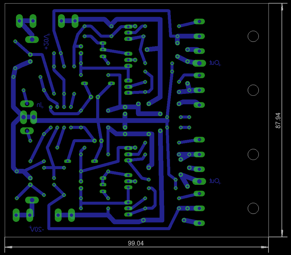

Nézegessétek át kicsit, a Skory féle kapcsolás, már az ami a nyákterven van. Ettől eltér a meghajtás és a munkapont állítás. Itt van minden, ha szerintetek is jó, akkor használja bárki belátása szerint.
Szia! Jónak nézem. Az Out, forraszthatóság szempontjából a panel szélén jobb lenne.
Szia.
A nyugalmi áram stabilitása érdekében a középső, nyugalmi áramot állító kis BD -t a hűtőbordára kellene szerelni, hőkontaktusban a végtranzisztorokkal. A meghajtóknak és a végtranyóknak használt BD-k miatt pedig kevés lesz az áramerősítése a végfoknak. A hozzászólás módosítva: Máj 11, 2016

A Reloop féle elrendezést követtem, ott a nyugalmi a meghajtókkal van egy bordán. A kimenetet már simán meg lehet vastagítani oldalt és akkor lehet oda fúrni neki a lyukat. A végfokoknak azonos a lábkiosztása az általad javasoltakéval, a meghajtónál még kell kicsit varázsoljak... Köszi az észrevételeket!

Ebbe a végfokba felesleges meghajtónak a teljesítmény tranzisztor, oda minél nagyobb áramerősítésű tranyók kellenek inkább, ugyanúgy, mint a végtranzisztoroknál. A nagyobb teljesítményű tranzisztoroknak kisebb az áramerősítési tényezője, mint egy kisjelű tranzisztornak. Meghajtónak inkább BC639/640 párt tegyél és ha van rá lehetőséged, minél nagyobb áramerősítésűeket.

Szerintetek ez így jó?! Én csak kombináltam egy kicsit, semmi elméleti tudás nincs mögötte. Az esetleges javítani valókat szívesen fogadom. A fájlmelléklet felhasználói kérésre törölve. A hozzászólás módosítva: Máj 15, 2020

Még egy gondolat, az induktív áramlökés elleni "védelem" (R-C) tag nincs benne.
Szia! A Zobel-tagot nyugodtan teheted a hangszóró-csatlakozó közelébe, nem hátrány ha annak az árama nem az erősítő panel földvezetékén folyik.
Akkor végül is a TL07-es meghajtás az jól van összerakva? Én 2x33V-ról hajtanám. Igaz ehhez az egész kapcsolást át kell alakítani a kis ohmos ellenállások nagysága miatt, de nem akartam előre örülni. Tudom nem a legjobb kapcsolás ez a Texas, de ezek az alkatrészek vannak itthon.

A trimmereknél lévő tranzisztoroknak termikus kapcsolatban kellene lenni a végfok hűtőbordájával.
Igen arra gondoltam is, de elég macerás elvinni odáig a panel rajzolatot. Ha vezetékkel viszem odáig? Az mennyire járható út?
A nyugalmi áram akkor marad viszonylag stabil, ha a végtranzisztorok meghajtóinak figyeljük a hőmérsékletét Bővebben: Link.
A nyugalmi áram szabályzó tranzisztorának hűtőbordásra fogatása ugyan megvéd a hőmegfutástól, viszont az üzemszerűen felmelegedett bordánál megnövekszik a keresztezési torzítás. A végtranzisztorok vezérlése ennél az erősítőnél szokatlan megoldású, áramgenerátoros.
