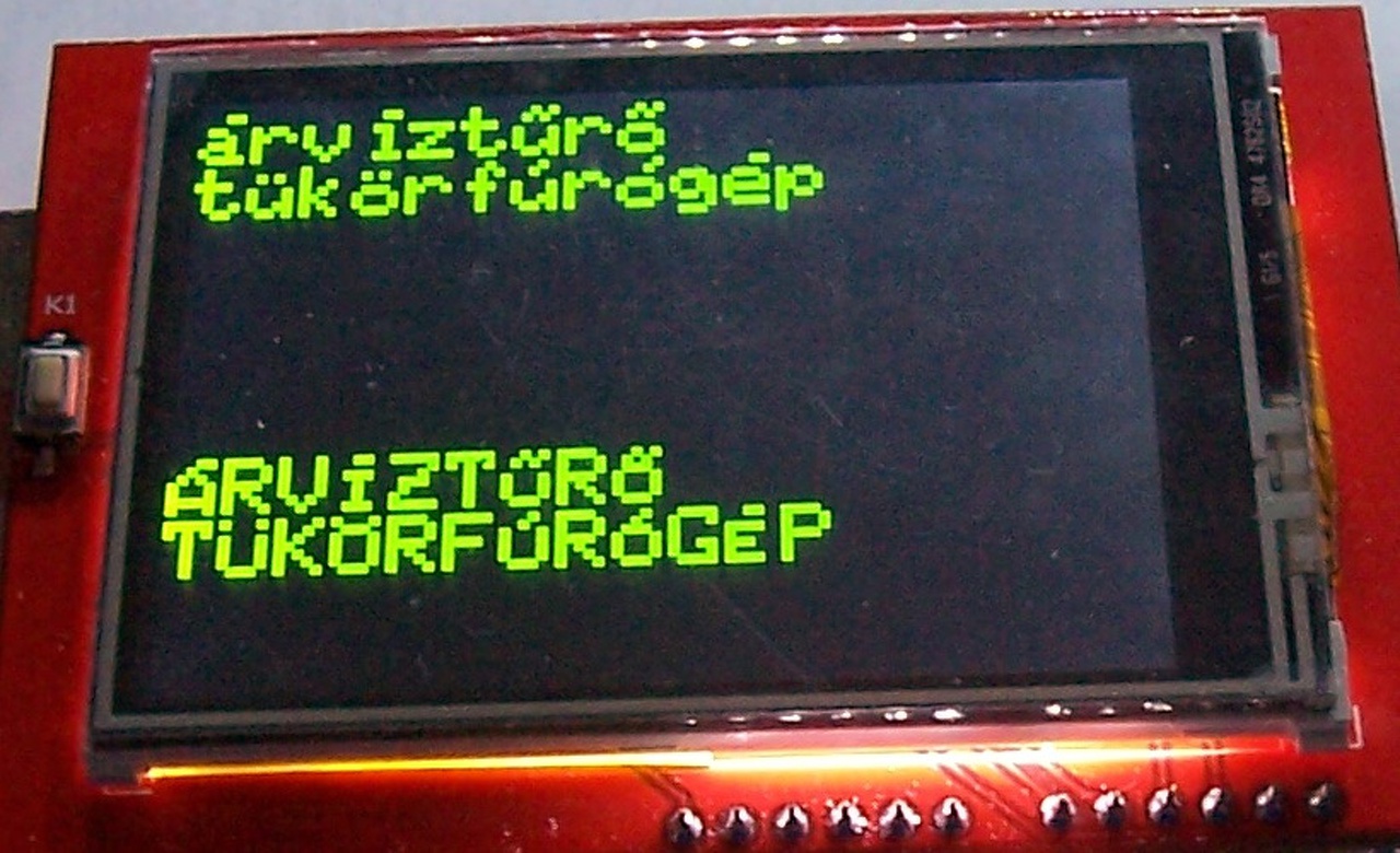

Most ott tartok, hogy az oktális címzéssel megy végül is, ahogy a képen látszik.
Csak épp annyi a gond vele, hogy elég kevéske ez a 8*5 pontmátrix, valahogy növellni kellene (legalább a magasságot) mert ha ezzel szerkesztem a nagy nyomtatott ékezetes karaktereket "kupán kell vágni" hogy beleférjen az adott ponthálóba, és még így is elég nyomorékúl néz ki néhány...
Szóval valakinek valami ötlet a karakterkép felbontás növellésére?

(#) jeges válasza RoliNyh hozzászólására (») Máj 16, 2016 /
amit linkeltem abban egyszerü font megjelölés
de böveben ezt nézd meg grafukus lcd
(#) RoliNyh válasza jeges hozzászólására (») Máj 16, 2016 /

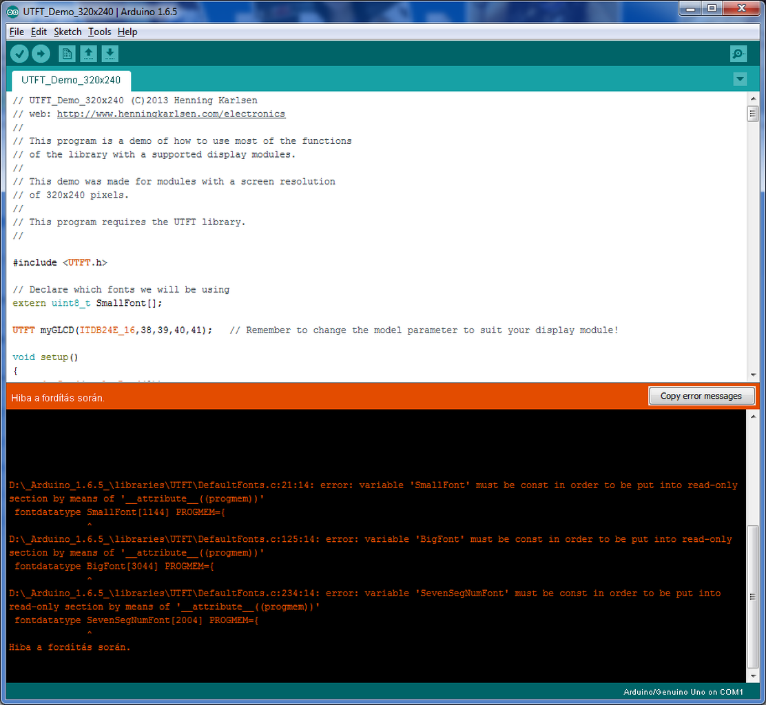

Hát mostmár berosálok, letöltöttem az UTFT állományt, kibontottam belőle az első UTFT mappát, bemásoltam a libraries mappába, megnyitottam belőle egy projektet, és ezzel elszállt:
Arduino: 1.6.9 (Windows 7), Alaplap:"Arduino/Genuino Uno"
D:\_Arduino_1.6.9\libraries\UTFT\DefaultFonts.c:21:14: error: variable 'SmallFont' must be const in order to be put into read-only section by means of '__attribute__((progmem))'
fontdatatype SmallFont[1144] PROGMEM={
D:\_Arduino_1.6.9\libraries\UTFT\DefaultFonts.c:125:14: error: variable 'BigFont' must be const in order to be put into read-only section by means of '__attribute__((progmem))'
fontdatatype BigFont[3044] PROGMEM={
D:\_Arduino_1.6.9\libraries\UTFT\DefaultFonts.c:234:14: error: variable 'SevenSegNumFont' must be const in order to be put into read-only section by means of '__attribute__((progmem))'
fontdatatype SevenSegNumFont[2004] PROGMEM={
exit status 1
Error compiling for board Arduino/Genuino Uno.
This report would have more information with
"Show verbose output during compilation"
option enabled in File -> Preferences.
(#) kapu48 válasza RoliNyh hozzászólására (») Máj 16, 2016 /
Első körben próbálkoz a: Arduino: 1.6.5 -össel.
ott nem jött elő ez a PROGMEM hiba.
(#) RoliNyh válasza kapu48 hozzászólására (») Máj 16, 2016 1 /
Hát ez kész, 1.6.5 -össel is ugyan az...
Valamit lehet rosszul csinálok...
A hozzászólás módosítva: Máj 16, 2016

(#) kapu48 válasza RoliNyh hozzászólására (») Máj 16, 2016 / 1
Megnyitod a Notepad++ ban a: DefaultFonts.c –t
És kiegészíted a font definíciókat a: const kulcsszóval.
igy:
  1. const fontdatatype SmallFont[1144] PROGMEM={
  2. const fontdatatype BigFont[3044] PROGMEM={
  3. const fontdatatype SevenSegNumFont[2004] PROGMEM={
Elmented, ujrainditod az arduinot.
és megszünik a hiba!
