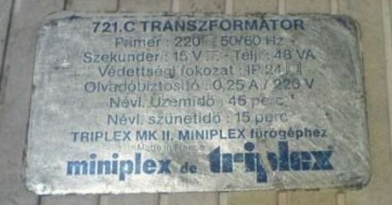

Tiszteletem mindenkinek,
a következő dologban kérnék segítséget.
Kaptam egy mini fúrógépet gyári adapter nélkül,így azt pótolnom kell.
A gyári adapter paraméterei a csatolt képen láthatóak.
olyan adaptert már találtam ami 15 voltos, viszont 1 amperes.
Laikusként a kérdésem az ,hogy használhatom e ezt az adaptert?
Mennyire térhetek el a gyári adatoktól,már ha eltérhetek egyáltalán?
Előre is köszönöm a választ.
(#) sunside válasza knifemaster hozzászólására (») Máj 16, 2016 /
Ha nem terheled teljes megállásig a gépet akkor elég lehet a képen látott táp. Bár jó lenne 3 Amperes
A hozzászólás módosítva: Máj 16, 2016
(#) knifemaster válasza sunside hozzászólására (») Máj 16, 2016 /
A kép a gyári adapter adattáblája,az 1 amper annak az adapternek a kapacitása amit kinéztem pótlásként.
Egyébként miből tudható,hogy ez 3 Amperos (ha jól láttad) ?
Én csak a biztosítéknál látok Amper értéket,de én aztán tényleg nem értek az elektronika nyelvén.
Mi van akkor ,ha nagyobb Ampert tudd az adapter?
Azt írja a kimenetre, hogy 15Volt 48 VA. Az közel 3 Amper. ( P=V*A)
Értem,köszönöm.
