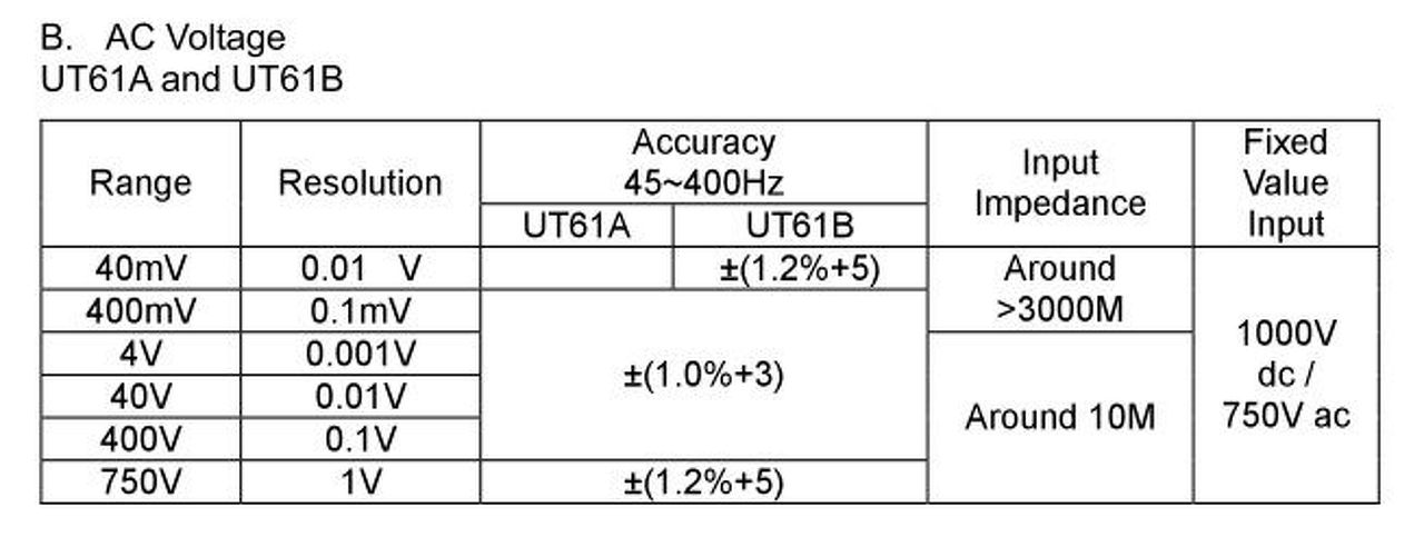

(#) nagym6 válasza devergo74 hozzászólására (») Márc 2, 2016 /
AC feszültségmérés pontosságát nézted-e, mert minden mérésnél más pontosságok vannak megadva. A 0.1% AC mérésnél a profi kategória pontossága, nem tudom milyen műszered van.
(#) devergo74 válasza nagym6 hozzászólására (») Márc 2, 2016 /
Hali.
Egy ut61B-multiméterem van, Pl 50,02hz-49,9% ilyen adatokat mutat, AC frekvencia mérésekor.
A hozzászólás módosítva: Márc 2, 2016
Itt a pontossága AC voltmérésél, 1-1.2%, plussz 3-5 digit. Bőven pontosabb a műszered, mint a specifikációban megadott, ha a mért 50Hz pontos.
Bocs eltévesztettem, voltmérésnek néztem, de frekvenciamérésről volt szó. Ott valóban 0.1% a megadott pontosság.
Hali.
Köszönöm a választ. Szerintem azért még így is belefér a megadott értékhatárba a frekvencia, százalék. Az adatlapját nézve, vagy tévedek?
Belül van frekvenciamérésnél a megadott értékhatárban a pontosság, rendben a műszer. A kitöltési tényező mérés négyszögjel méréséhez van, szinusznál írta visszább proli007 mi a gond.

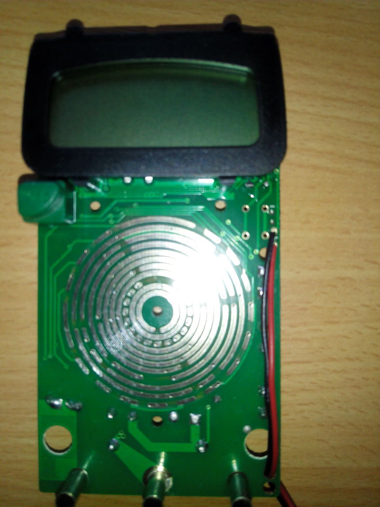

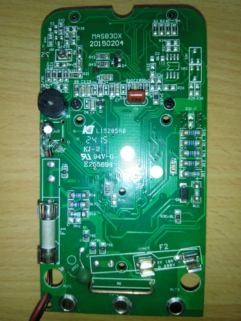

(#) solit85 hozzászólása Máj 17, 2016 /
Sziasztok! Egy Mastech MAS830 típusú műszerrel kapcsolatban szeretném kérni a segítségeteket. Az lenne a problémám, hogy ellenállás mérés üzemmódban került rá 400v. A biztosíték csere nem segített, szakadás vizsgáló módban 327 egységet mutat. Ellenállás mérésnél változó minden méréshatárban. Tudna valaki segíteni ezen hiba megoldásában?Válaszokat előre is köszönöm!
(#) eSDi válasza solit85 hozzászólására (») Máj 17, 2016 /
Nagyon valószínű, hogy az agya károsodott. Az LCD alatt van. Ha nincs szerencséd, akkor valamelyik passzív alkatrész is "megnyúlt". Ebben az esetben, a javítás után kalibrálni is kell, mert különben pontatlan lesz. A biztosíték, csak a max. párszáz mA-es mérésbe szól bele. Nem biztos, hogy annyit ér ez a műszer, hogy javítani megérje. Illetve egy új vásárlása után, jó lehet gyakorlásnak, ha megjavul, van két jó műszered. Néha jól jön.

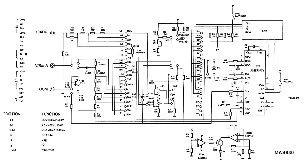

(#) vargaf válasza solit85 hozzászólására (») Máj 17, 2016 /
A műszer kapcsolási rajzát mellékelem.
Köszönöm!Az R12 (PTC) ellenállás értéke mekkora lehet?
Mastech M830 rajz
Itt 9,1 Ωvan írva.
A hozzászólás módosítva: Máj 17, 2016
Köszi! Én 1,3K mérek rajta. Normál ellenállással helyettesíthető ez az alkatrész? Ha netán a vezérlő IC is hibás, hogyan tudom eltávolítani? (panelre van öntve, viszont lábak ki vannak vezetve tokozott ic-hez)
