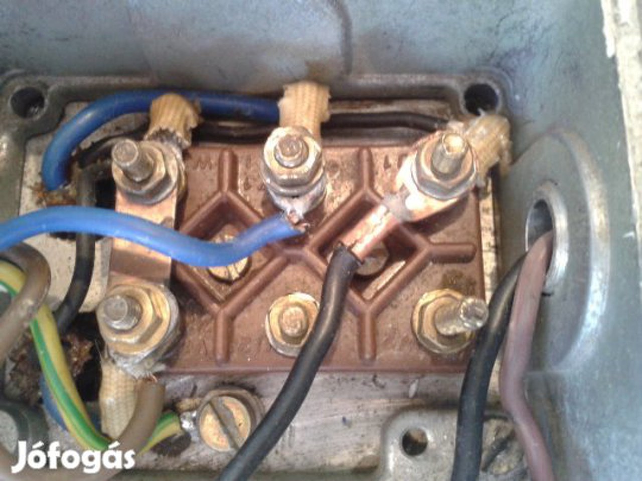

(#) erbe válasza csavarkulcs hozzászólására (») Máj 26, 2016 /
Még mindig nem írtál ide korrekt méréseredményt. Rövidebb-hosszabb nem meghatározás. Azonos tekercsvégeket azonos színnel szokták jelölni. Színek szerint mérj!
(#) csavarkulcs hozzászólása Máj 26, 2016 /
A motor ha ki van kötve, a fekete és a fehér között 17ohm, a fekete és a fehér között pedig 3ohm, minden más variáció szakadás.
Holnap kapok induktivitásmérőt, majd azzal is lemérem.
Nem kell induktivitásmérő. A 3 Ohm-os a főfázis, 17-es segédfázis. A közös pontra megy a kék, 3 Ohm-os másik végére a barna és a kondi egyik vége. A kondi másik vége a 17 Ohm-os tekercs szabad végére. 20- 25 µF-os üzemi kondenzátor kell rá. Ha látja IMI motorokat ismerő, talán pontosít, mert ilyen kimondottan 1 fázisra tekert motoroknál nem lehet biztos az ember. Még az is lehet, hogy daráló motor volt és kondi nélkül nyomógombos indítással üzemelt ellenállásos fázistolással.
(#) erbe válasza erbe hozzászólására (») Máj 26, 2016 /
Ha fordítva forog, mint szeretnéd, bármelyik tekercs két végét megcseréled.

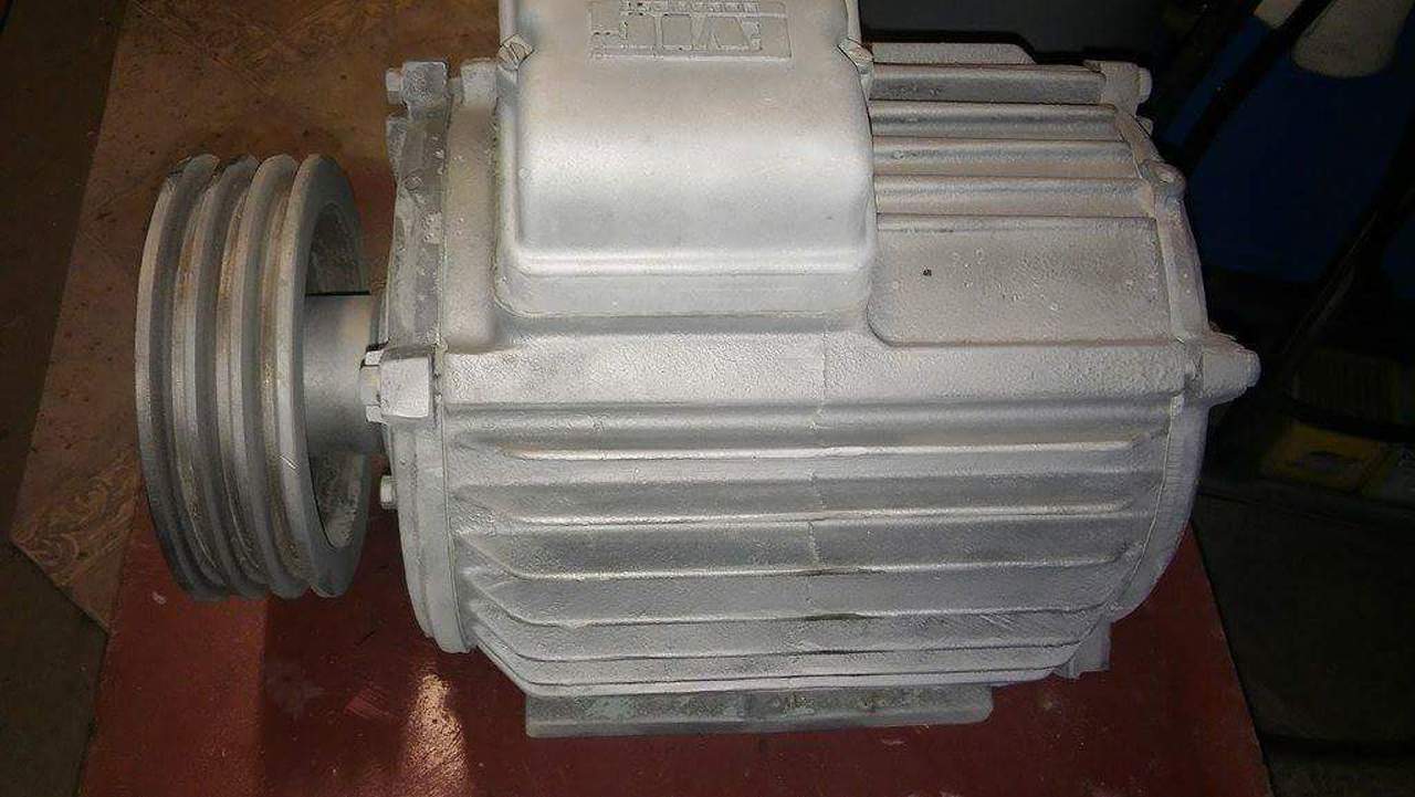

(#) laacika hozzászólása Máj 28, 2016 /
Az 1 fázisú motoroknál ugye a tekercsektől 4 vezeték kell hogy fel jöljön?
Ha jól gondolom akkor főfázis tekercs 2 száll,segédfázis tekercs 2 száll.
Viszont olyan orosz egy fázisú mocit is láttam ahol 3 szál jött fel csak.
Hogy is van ez akkor?
(#) proli007 válasza laacika hozzászólására (») Máj 28, 2016 /
Hello! Vagy háromfázisú a motor, amit egy fázisról járatnak, vagy a fő és segédfázis tekercse, eleve közösítve van belül. (Kívül úgy is közösítve lesz, csak a forgásirányt így nem változtathatod meg.)
(#) Elektro.on válasza proli007 hozzászólására (») Máj 28, 2016 /
De megváltoztathatja ha a kondenzátort a fő fázis másik ágára köti.
Erről a motorról van szó.
Tipusa OZF 90c.
Köszönöm a segitséget,de én erről nem tudom hogy 1 vagy 3 fázisú.
(#) proli007 válasza Elektro.on hozzászólására (») Máj 28, 2016 /
Hello! Én is úgy gondolom, de csak ha az első feltevés igaz. A képet ahogy elnézem, a kérdező állítása nem igaz, miszerint három kivezetés van, mert én négyet látok.
Jó rég voltam alsó tagozatos, de sagítségül hívtam az ujjaim. A bal kezemen 1 maradt ki. Az ugye 4?
Jaa és nem vagyok sem aszalos sem favágó.
Akkor most ez 1 vag 3 fázisú moci?
"Viszont olyan orosz egy fázisú mocit is láttam ahol 3 szál jött fel csak."-Ez nem az.
A hozzászólás módosítva: Máj 28, 2016
(#) Elektro.on válasza laacika hozzászólására (») Máj 29, 2016 /
4 kivezetésel nem lehet 3 fázisú.
(#) laacika válasza Elektro.on hozzászólására (») Máj 29, 2016 /
Szerintem sem.
Szerintem itt az van hogy aki tekercselte az felhozta mind a 4 szállat,főfázis tekercs 2 száll,segédfázis tekercs 2 száll.
Ezt belül szokták összekötni szerintem.

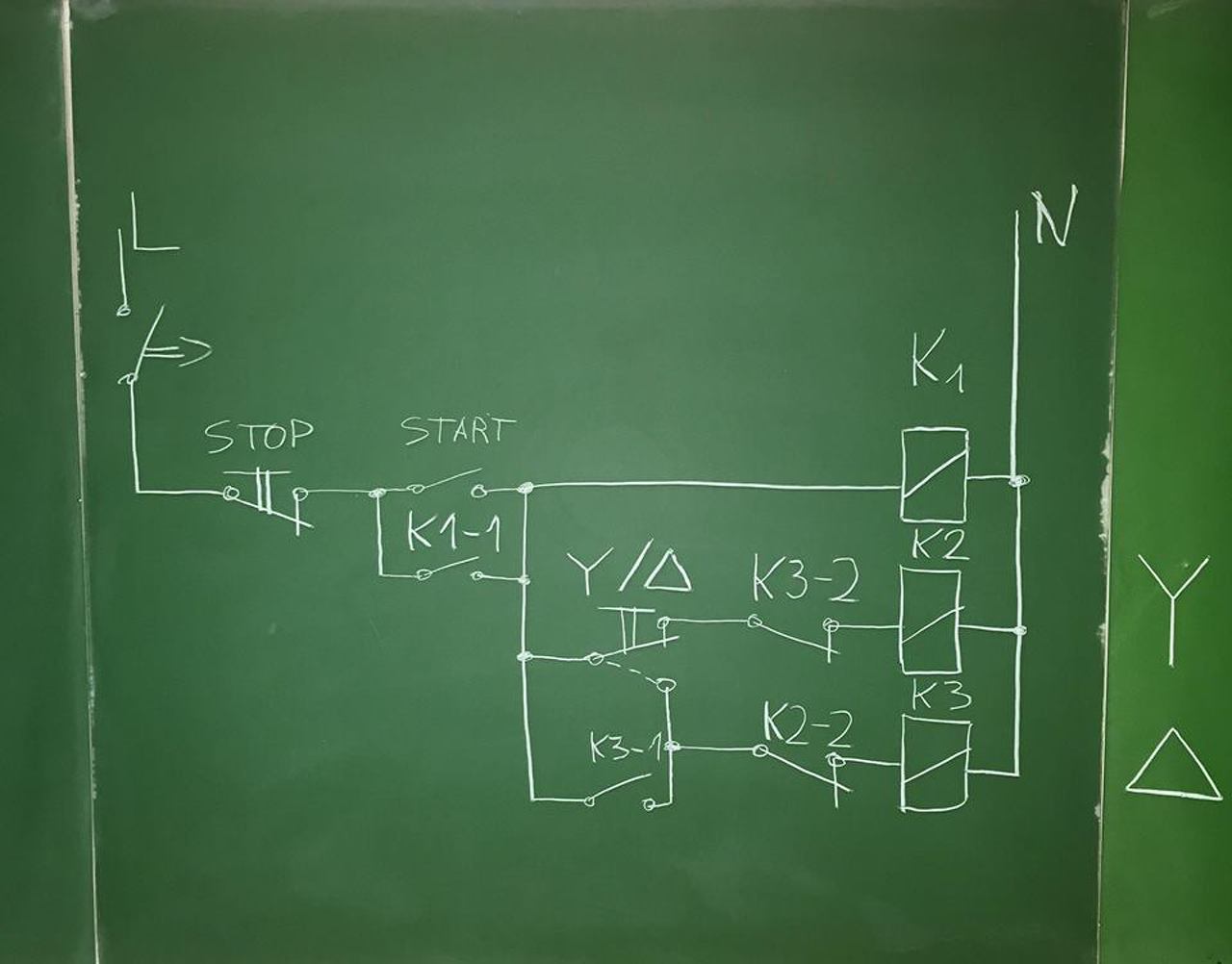

(#) gumibaba hozzászólása Jún 5, 2016 /
Szeretnék segítséget kérni, 3F (fázis) villanymotor csillag delta kapcsolásához. a 2 állású kapcsolót hagyjuk ki ennél kicsit komolyabban érdekel a dolog. esetleg rajzot hadd kérjek.
Ami tudom hogy kell:
3 relé 220-as behúzó tekercsel
1-1 NO NC nyomógomb
a motor és a doboz közé 7 eres minimum 2.5-ös vezeték
1 időkapcsoló csillag delta váltáshoz esetleg bizti 2200W a motor
(#) szikorapéter válasza gumibaba hozzászólására (») Jún 5, 2016 /
Google a barátod. Innentől már nem nehéz betenni az áramkörbe az időrelét,látod hova kell a 3db 230V-os behúzóval rendelkező relé,ott van a sorrend is hogy hogy kell behúzniuk.
(#) szamóca válasza gumibaba hozzászólására (») Jún 5, 2016 /
2,2kW delta-háromszögben?
(#) szikorapéter válasza gumibaba hozzászólására (») Jún 5, 2016 / 1
Vagy esetleg még egy régi táblás rajz. A csillag-delta kapcsoló helyére tedd az időzítőt.
(#) kadarist válasza gumibaba hozzászólására (») Jún 5, 2016 /
Szia! A motor 380/660V-os tekercseléssel van ellátva?
(#) gumibaba válasza szamóca hozzászólására (») Jún 5, 2016 /
Igen azért szeretném, mert csak 3*16 Amper van, és van mellette egy elszívó is 1500W faforgácselszívó!
A fűrészlap meg marhanagy a "kicsi" lap amit használok 330 /3,2 / 108fogas trapéz lap a nagy 450-es és igen elég hozzá a 2200W os motor a 38mm vastag munkapultot gyönyörűen vágja rebbenés nélkül!
A hozzászólás módosítva: Jún 5, 2016
(#) gumibaba válasza kadarist hozzászólására (») Jún 5, 2016 /
Nem 220/380
(#) gumibaba válasza szikorapéter hozzászólására (») Jún 5, 2016 /
Igen de nagyjából milyen behúzót keressek márkára mert azt se tudom :/
