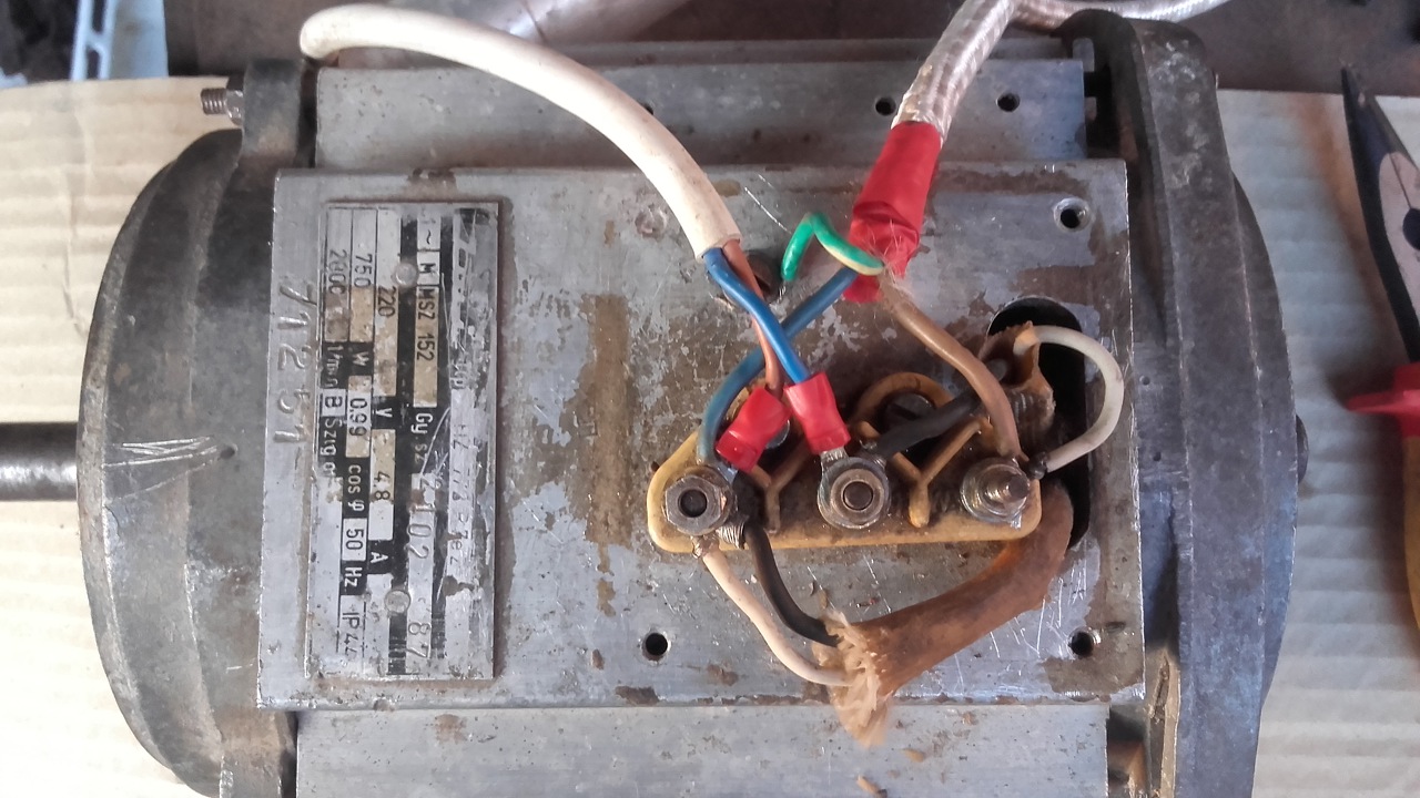

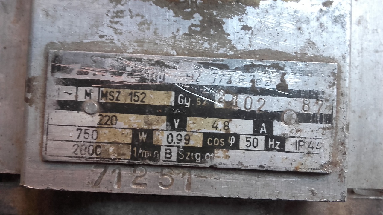

(#) csavarkulcs hozzászólása Máj 23, 2016 /
Hogyan kellene bekötne ezt a kis villanymotort?
És mekkora kondi passzolna hozzá?
750Wattos, két 40-50cm átmérőlyű köszörűkövet fog halytani áttétel nélkül.

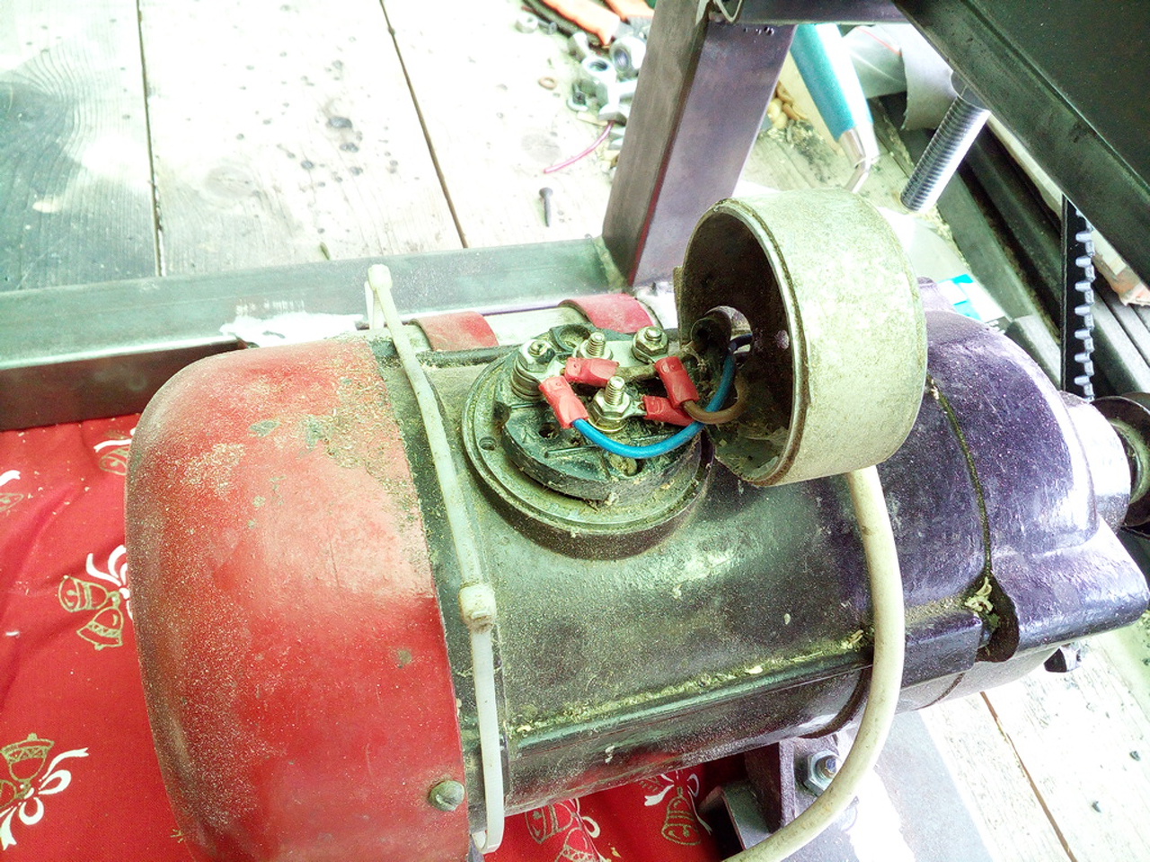

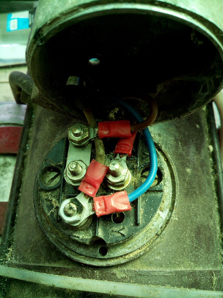

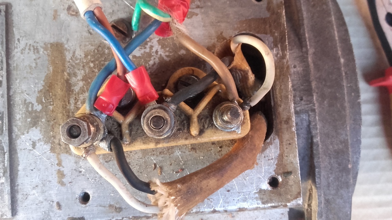

Ez csak a próbálgatás nyoma, nem működik rendesen így, nem a rendes irányban forog.
Ok. meg győztél. kis kövek.
(#) erbe válasza csavarkulcs hozzászólására (») Máj 23, 2016 /
Kellene egy mérés, melyik a fázis és melyik a segédfázis tekercs.
Most, ahogy alaposabb megnéztem, a konditól jövő barna vezetéket rá kellene kötni a bejövő barna vezetékre. A tekercsek közös pontján csak a kék bejövő vezeték legyen. Ha meglesz a mérés eredménye, pontosítunk.
A hozzászólás módosítva: Máj 23, 2016
(#) csavarkulcs válasza erbe hozzászólására (») Máj 23, 2016 /
Ó azt elfelejtettem leírni, a rövidebbik vezetékek között 3 ohm a hosszabb vezetékek között 17 ohm.
Mérni kikötve, fehér-fehér, fekete-fekete között kellene. Gyanítom, a fekete lesz a főfázis.
kikötve volt mérve!
Gyanús. Akkor a hosszabb vezetékeket összekötve rövidrezársz egy tekercset?
Igen
