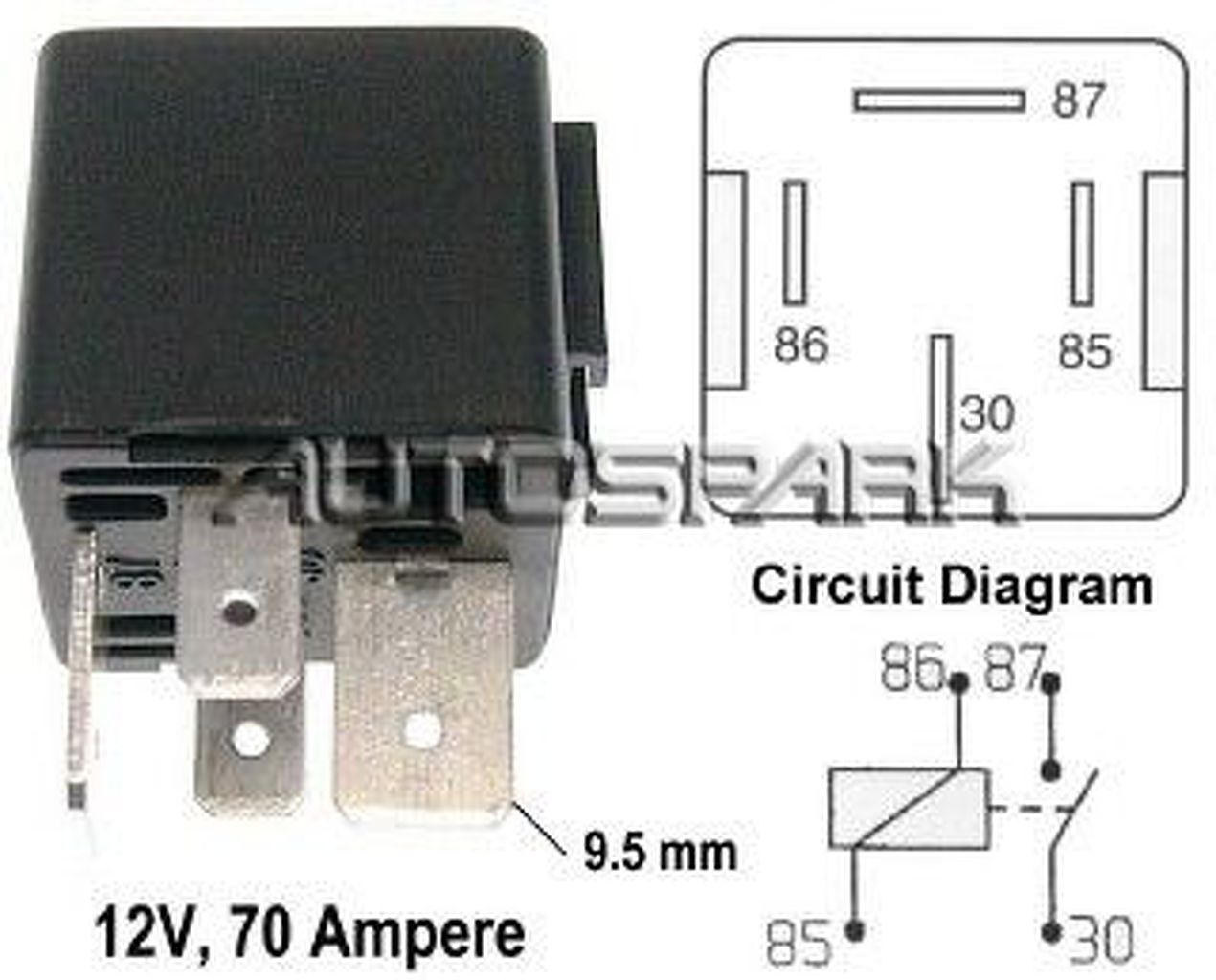

Sziasztok. Van egy 89. Opel Kadettom sajnos a hűtő ventilátor kábele besül arra gondoltam megrelézem. Az autó szerelő a következőt megoldást javasolta: A relé 30 és 86. lábára + a 85. lábra a hűtő gomba egyik vezetékét, a másikat testre, a 87. lábra a ventilátor +, a másik eret negatívra. Szerintetek jó ez a verzió, illetve ha be akarok a biztonság kedvéért iktatni egy kapcsolót, és egy ledet hogy tudjam mikor van bekapcsolva szerintetek hova tegyem? Köszönöm. Ilyen relém van:
Szia! A dízeleknél relézve van. A rajzok segítenek hogy mit hová köthetsz. A Ledes visszajelzést a motorral párhuzamosan kösd a kapcsolót pedig a hőfok kapcsolóval párhuzamosan. A hőfokkapcsoló egyszerű bimetálos kivitelű tehát nem fog gondot okozni a vezérlésben.
![]() A hozzászólás módosítva: Jún 1, 2016
Szia. Köszi, feltudnád tenni kicsit nagyobba sajnos ha megpróbálom felnagyítani elmosódik. Köszi
Nincs azzal baj, csak ne a képre klikkelj, hanem alatta a feliratra.
