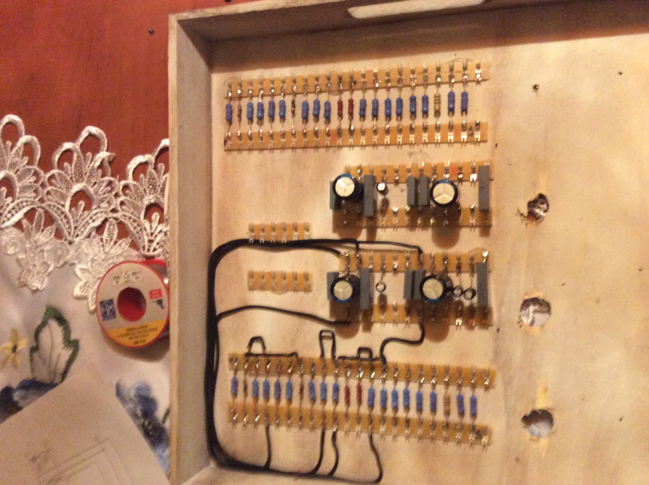

Szia mindenki.Szeretnék egy szép munkát kiadni a kezemből..
(#) spirik hozzászólása Máj 31, 2016
Szia mindenki .
A kapcsolást csinálom meg hogy mindenki ismeri biztos.

(#) CIROKL válasza spirik hozzászólására (») Jún 2, 2016

(#) pucuka válasza spirik hozzászólására (») Jún 2, 2016
Én is szóltam. Szépnek szép, de kicsi az esély hogy jó is. Meg lehet oldani szépen úgy is, hogy jó legyen. (azért ez nem villanyszerelés)
Valószínűleg elkerülte a figyelmed, olvass vissza.
Nagyon nem mindegy, hogy egy jelvezeték fél, vagy 10 cm hosszú. A tápvezeték is ha hosszú, az aktív eszköz közelében hidegíteni, szűrni kell.

(#) bakos13gab válasza spirik hozzászólására (») Jún 3, 2016
Apró megjegyzés, hogy a fától tartsd el legalább 5mm-es távtartóval az alkatrészeket. A vezetékezés meg elválik, de ezt a kerülgetést, kerüld el. Ha elemeled a fától, akkor alul is tudsz vezetékezni és ha merev vezetékeket használsz, nem sodrottat, akkor szépen tudod derékszögben hajtogatni őket.

(#) (Felhasználó 116638) válasza spirik hozzászólására (») Jún 3, 2016
Fájdalmasan őszinte leszek:
Ez, ilyen formában, kidobott pénz, idő,és munka.
Nézz utána a forrléces építési technikának, valamint a csöves áramkörök vezetékezési
megoldásainak.
(#) küzmös Gergely válasza (Felhasználó 116638) hozzászólására (») Jún 3, 2016
Forrléces szerelés. Anno mindent így építettek.. televíziót, és erősítőket is. De a minél rövidebb vezetékelés fontos!
(#) l48 válasza spirik hozzászólására (») Jún 3, 2016
Azért semmi csüggedés! Régen amikor már kialakult a csöves technika azért az első 10-100 -ig terjedő darabszám az evolucióról szólt. (magyarul kuka) Nekünk itt a fórumon az elsőnek is sikerülnie kell. Ez benne a szép, mégha csúnya is.
