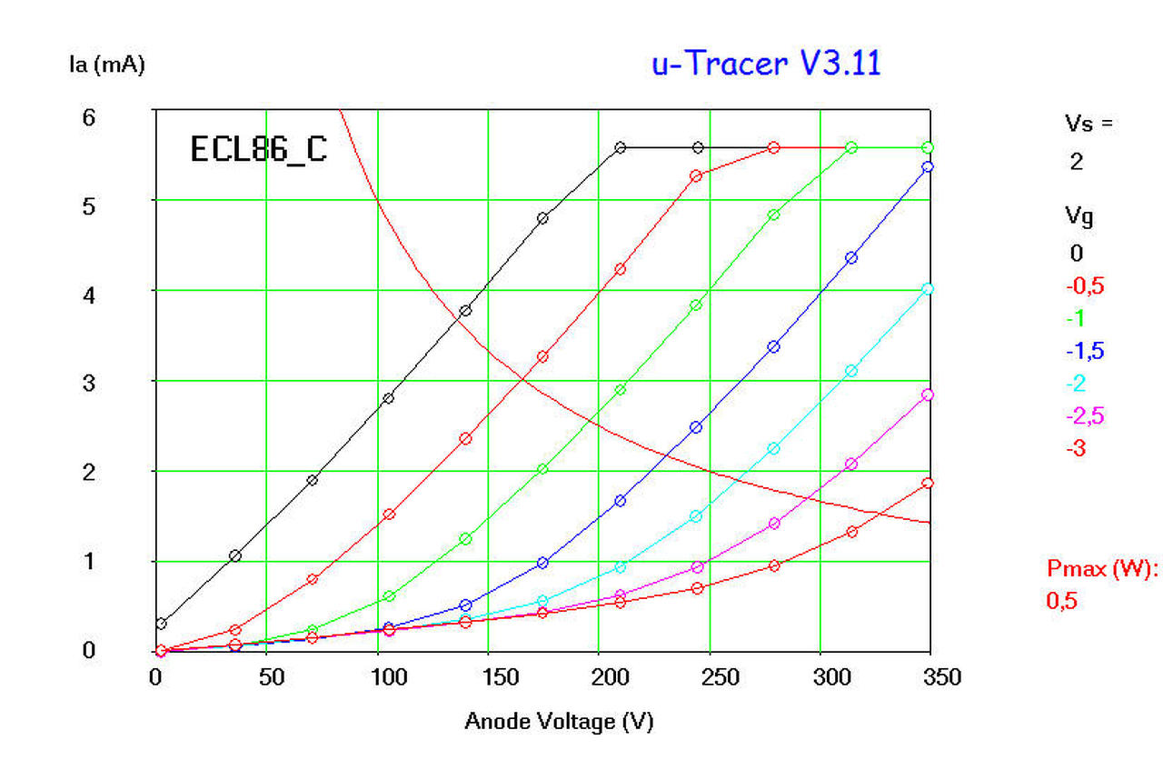

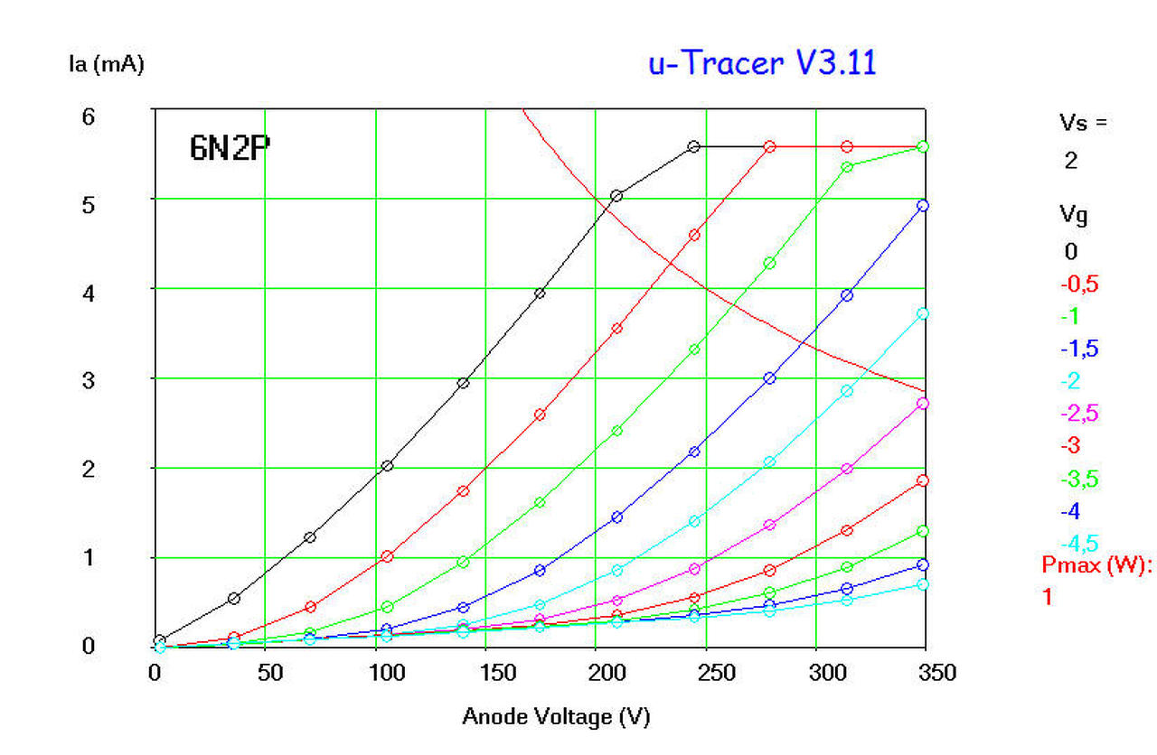

A hozzászólást Amigosnak szántam, hogy segítsek neki. Ha visszaolvastál (volna), akkor megtudtad (volna), hogy van pár ECL86-osa és néhány ECL82-ese, kimenői és ezekből szeretne építeni és láthatóan nincs nagyon képben elektroncső ügyben. Másfelől leszögezem, hogy egyáltalán nem volt szándékomban senkit sem kioktatni csöves témában. (Imi65-öt sem!) Ha a hozzászólás így volt értelmezhető, akkor elnézést kérek érte, a jövőben majd jobban figyelek erre! Viszont! Teljesen nyitott vagyok bármilyen téma megvitatására, de az általad használt hangnemben nem! Így tájékozódás nélkül reflexből hülyeségnek titulálni egy írást bizony rendkívül nagy modortalanság. Az általad leírt (ki)oktatást köszönöm, olvasni, értelmezni, használni fogom a csövek adatlapjait (felhívásod alapján még alaposabban, mint eddig). Mellesleg van már szerencsém valamennyire ismerni a fenti, meg sok egyéb cső adatlapját, paramétereit, jellegörbéit. Annyira talán nem ismerem ezeket, mint Te, de annyira igen, hogy én magam mérjem ezeket, magamnak és időnként másoknak is. Hogy-hogy nem, véletlenül éppen én vagyok a magyarországon működő összesen 5db uTracer közül egynek a megépítője és tulajdonosa. Ezért aztán (nem titkoltan az általad indukált) hirtelen felindulásból meg is mértem a 3 szóban forgó trióda egy-egy kéznél lévő példányának az Ia=f(Ua, Ug) jelleggörbéjét, hogy legyen mit konkrétan összehasonlítani. (Nehogy már azt mondhassa valaki, hogy csak gyári adatlapokra hivatkozom.) Nem lehet nem észrevenni, hogy az ECC83 és az ECL86, de még a 6N2P is gyakorlatilag egymásra fektethető. Egyébként az ECC83 pár tipikus alapadata: Ia=1,2mA S=1,6mA/V u=100 Az ECL86 C-részének pár tipikus alapadata: Ia=1,2mA S=1,6mA/V u=100 A jelenkori matematikai ismereteink szerint ezek nekem (rendkívül) egyenlőnek tűnnek. Vannak természetesen eltérések pl. anóddiszipációban, meg parazita kapacitásokban, amikről lehet vitatkozni, de ezek viszont nem hinném hogy elegendőek a "hülyeség" minősítés csípőből való osztogatására. Mellesleg arra is utaltam az írásomban, hogy az ECL86 L részében valójában nem pentóda van, bár nem is sugártetróda. Erről kimerítő értekezést folytattunk (csőboncolást is beleértve) nemrég a csöves topiban. Egszóval szívesen veszem, ha felhívod a figyelmem pl. pontatlanságokra, szívesen veszem a kritikát, a helyreigazítást, a tanácsot, az okítást (természetesen olyantól, aki valóban többet tud az adott témában). Szívesen veszek részt szakmai vitában. Viszont egyáltalán nem veszem szívesen a sértegetést, főleg akkor ha nem ismerjük egymás hátterét és az adott hozzászólás kontextusát. Ezért az a tiszteletteljes, de rendkívül határozott kérésem, hogy a nagybetűs (kiabáló) degradáló és sértő minősítésektől tartózkodj a jövőben. Előre is köszönöm. Mindenkitől elnézést kérek az offolásért, de ezt nem hagyhattam szó nélkül.
Köszi a kapcsolást, épp nézegettem EL84-es kapcsolásokat. A ECL/PCL-t nem magamnak néztem, hanem Amigos70 kollégának. Ilyen csövei vannak és gondoltam ezekkel könnyű gyors sikerélményhez jutnia. Nekem van egy ECL86SE-m egyébként. A műhelybe csináltam (Symphonia de Luxe kimenőkkel)
ECL86 csövekről sokan mondják hogy szebb hangzásuk van mint az ECC83 - EL84 kombinációnak.
A Symphonia de Luxe és Velence kimenőket én is kipróbáltam és tényleg nagyon jók. A 2x3w körüli teljesítményre . De ha van jó tranzisztoros erősítője az embernek , azzal érdemes összehallgatni.
