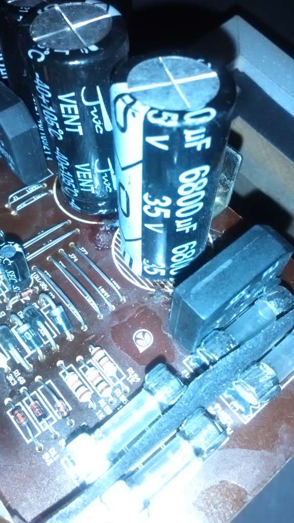

Lenne egy kis problémám. Van egy Yamada 5.1 hangfalszettem. Megközelítőleg 10 éves. De nem volt agyonhajszolva. Szinte csak alkalmanként volt használva és akkor is a bőven teljesítő képességeinek határán belül. Eddig mai napig működött is, de ma használni akartuk és egy mukkot sem adott ki. A működés során régóta hallottam egy kicsi zajt, ha hangosabbra volt véve a hangerő. Nem tartottam különösnek, nem egy márkás darab, gondoltam ez az "extra" szolgáltatás benne van az árban. Ma szétszedtem, és láttam hogy a kondenzátor alatt a panelon rászáradt folyadék volt látható. Van benne 2db 6800uf 35v és 2db 4700uf 35v kondenzátor. A kondenzátor külseje, szerintem teljesen normálisnak mondható. Nincs semmi deformitás. Főképp 6800uf 35v-os kondenzátorok alatt lehet látni valamiféle folyadékot. Mivel semmi külső elváltozást nem látok rajta, így nem vagyok biztos benne hogy az onnan jöhetett ki, persze nem tartom kizártnak azt sem. Lehet hogy a gyártás során keletkezett oda valami. Mivel nem vagyok benne jártas, ezért fordultam hozzátok. Nektek mi a véleményetek? üdv,,,Tamás A hozzászólás módosítva: Jan 16, 2016
Biztsítékok jók, van tápfeszültség a puffereken?
Van 4 darab biztosíték benne, azok mind jók, kimértem.
A hangfal bekapcsol, világit, reagál a távirányítóra is. Minden műveletet kijelez a ledeken. Ebből gondolva a táp jó lehet. Bár jogos a felvetés, nem írtam a hiba leírásban a tápegységet. De egy ekkora táp nem gondolnám, hogy ilyen könnyen tönkre mehet. Talán túlterhelés esetén igen, de ezzel álló helyzetben történhetett valami. Ettől független egy mérést el lehet végezni rajta. A hozzászólás módosítva: Jan 16, 2016
