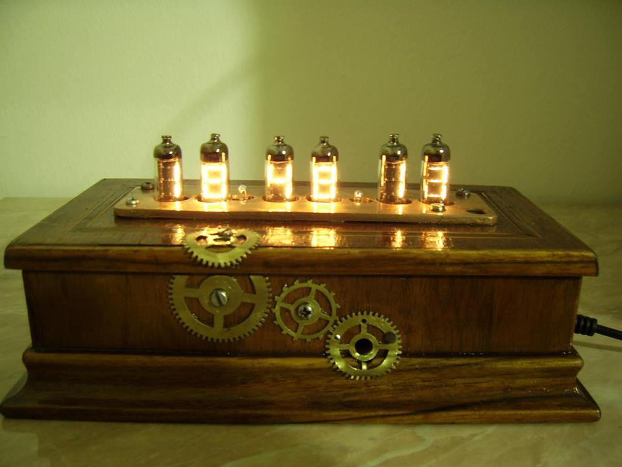

Átdobozoltam a korábban készített órámat, mivel nemrég egy csőcserét kellett csinálnom, így már nem is tettem vissza a régi dobozába. Most egy kicsit a steampunk stílus inspirált. Javarészt az itthon talált anyagokból dolgoztam. Biciklilánc patentszemtől kezdve a ringliig került bele egy s más. A három nyomógombot kihoztam az előlapi panel közepére, kárpitosálátét+bowdenvég kombóval borítottam, meg körítésnek kapott egy kis fogaskerékinstallációt. A hozzászólás módosítva: Ápr 12, 2017
