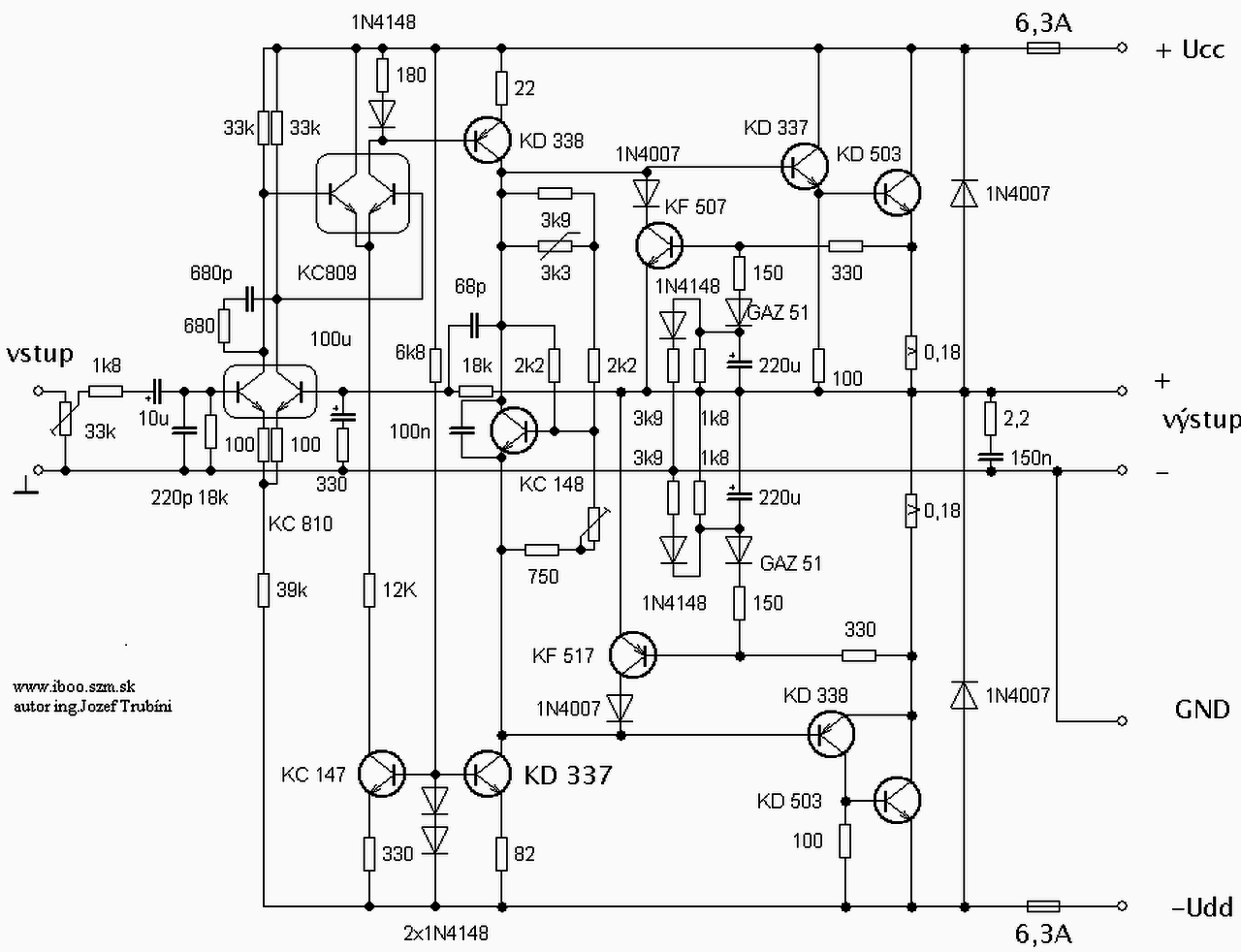

A DC átvitel a fázistolás miatt lenne fontos alacsony frekvencián, IC-s erősítőkkel kísérletezgettem ezzel és nagyon meggyőzött a dolog, de nagy hangerőn már feltűnő, hogy lassúak (nem a mélytartományban tűnt fel persze), így oda veszett a lelkesedés. Az áramgenerátoros tanácsot megfogadom és a tranyós áramgenerátor lesz végülis beüzemelve. Ja meg az áramokat is beállítgatom, köszi.
Amúgy garantálni nem is kell hogy jól menjen, a többit már megoldom, van egy halom alkatrészem, egy halom nyákom, idővel sem álok rosszul, de sajnos ez annyira nem az én világom, hogy teljesen önállóan kezdjek neki.

A Zeneres stabilizálásnak lenne egy járulékos haszna. Ha idővel és alkatrésszel gazdagon rendelkezel, kaphatna az erősítő egy DC szervót így, vagy így.
Nélküle, ha csak ráfújsz a tranzisztorokra is arrébb mászik a kimeneti DC.

Ja igen, a DC szinten tartás az amire még rá akartam kérdezni, az eredeti megoldásnak is a DC az egyik rákfenéje (most is ilyenek üzemelnek nálam). Első körben kihagyom az áramgenerátort is és kipróbálom, hogy mennyire életképes a dolog, ha ígéretesnek tűnik, akkor haladok tovább.

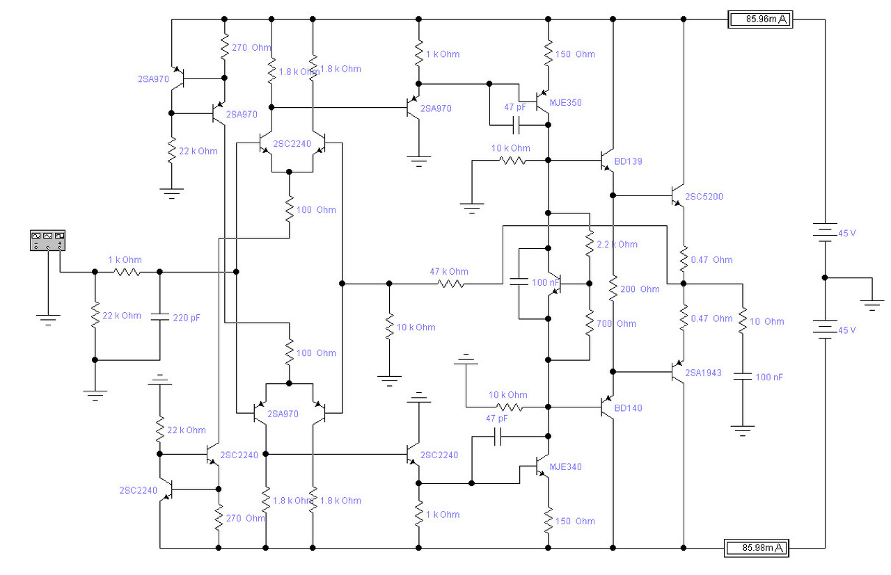

Aztán ez lesz a következő fokozat, ami szinte megegyezik a 200W Melody erősítővel, tehát sikerült újra feltalálnom a spanyolviaszt.

A nagyjelű erősítőben az a 47pF nem van jól így bekötve. Kb. 2.4nF terheli az emitterkövetőt feleslegesen. Ha a töréspontot akarod vele beállítani, vagy a földre kösd, vagy a differenciál kimenetére.
A differenciál erősítőt linearizálnám soros emitter ellenállásokkal, akkor a kimeneti offset is stabilabb lesz. Ráfújás és egyéb hősugárzás ellen úgy lehet védekezni, hogy a négy tranzisztornak csinálsz egy közös ki hűtőtönköt ami termikusan stabilizálja.
Ha teszel bele DC szervót, hallgasd meg annak is a "saját hangját". Van neki.
Az áramgenerátorok nem mindig javítanak a hangon. Érdemes kipróbálni a Zener-el (vagy más módon) stabilizált nyugalmi áram beállító ellenállásokkal is. (Hasonlóan ahhoz, ahogy először rajzoltad.)

Sejtettem, hogy ezért van külön soros ellenállás az emittereken a diff. erősítőben, akkor az is marad úgy. A DC szervó szerintem ki fog maradni és a tranzisztorok alapban is egy kupacban lennének összepasztázva, az most is úgy van. Az áramgenerátorral kapcsolatban majd kiderül, hogy melyik megoldás a legjobb. Köszönöm a tippeket!
