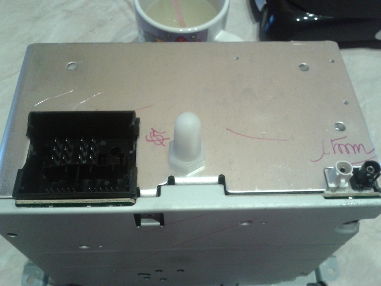

Az autó Ford Mondeo 2011-es, ennél a modellnél az gyári antenna a hátsó ablakon a szélvédőfűtés felett van. A Sony fejegységhez 2 db fakra csatlakozós koax kábel csatlakozott közvetlenül.
Tehát most van 2 db fakra csatlakozóm, ami female. Az Androidos fejegységnek ISO csatlakozója van. Az összekötést milyen adapterrel célszerű megvalósítani. Erősítős vagy anélküli adapterrel. Az interneten olvastam, hogy az ablakra integrált antenna jele gyenge, ezért erősíteni szükséges.
Lehet, hogy a Sony fejegységben integrált erősítő van?
