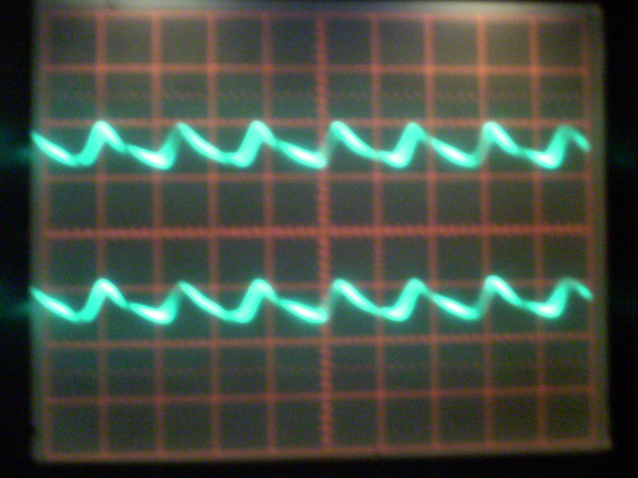

Még néhány apróság a TR4302 vel kapcsolatban
Nem figyeltem meg melyik beállításnál de szabályos színusz hullámot látok a kijelzőn rendesen megjeleníthető (mint a négyszög jel) Lehet hogy az L3 tekercs vége ami szabadon lóg szedi össze?
A másik hogy a négyszög jel olyan mint a képen (az alsó felső élek nem párhuzamosak)

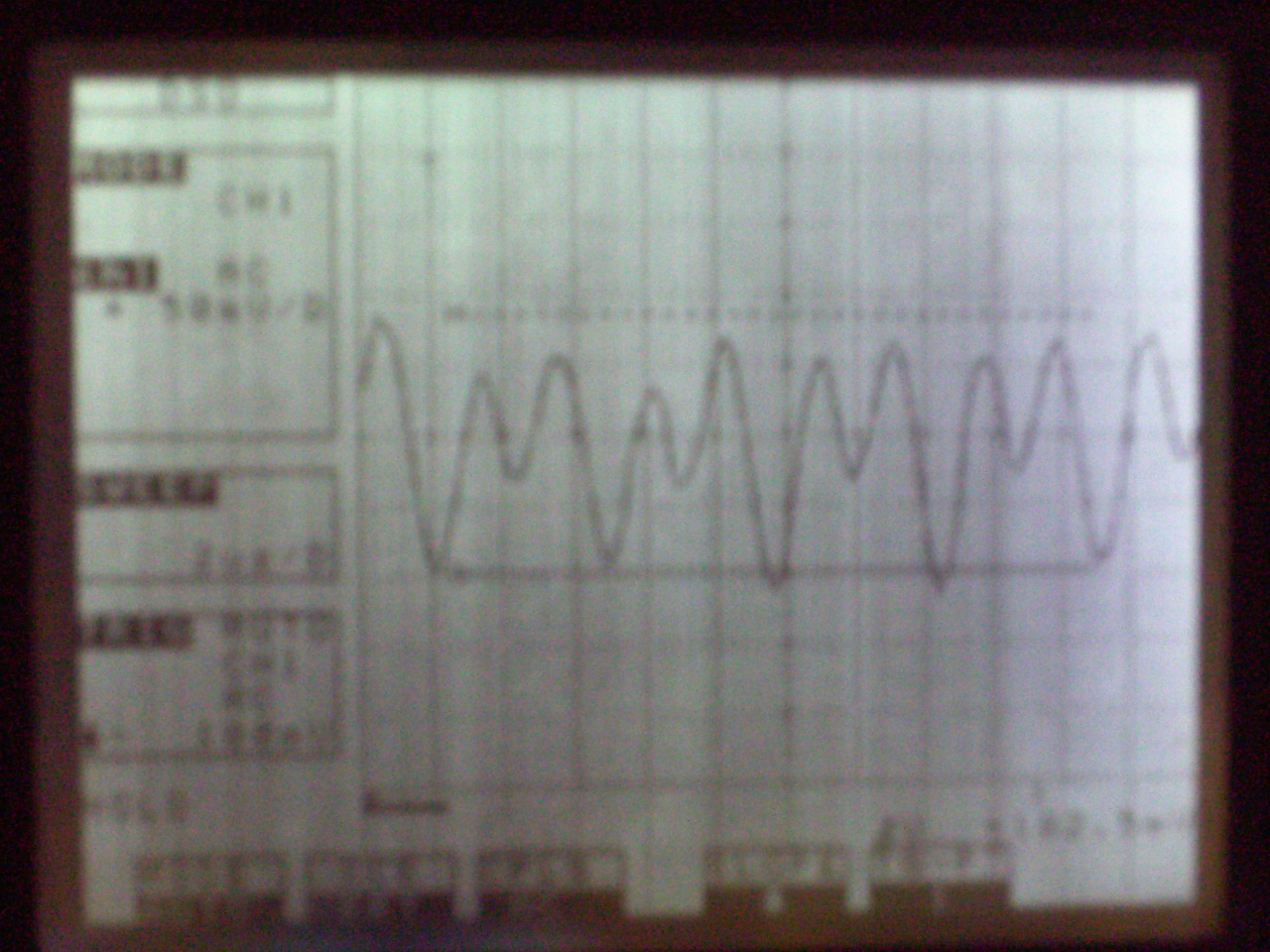

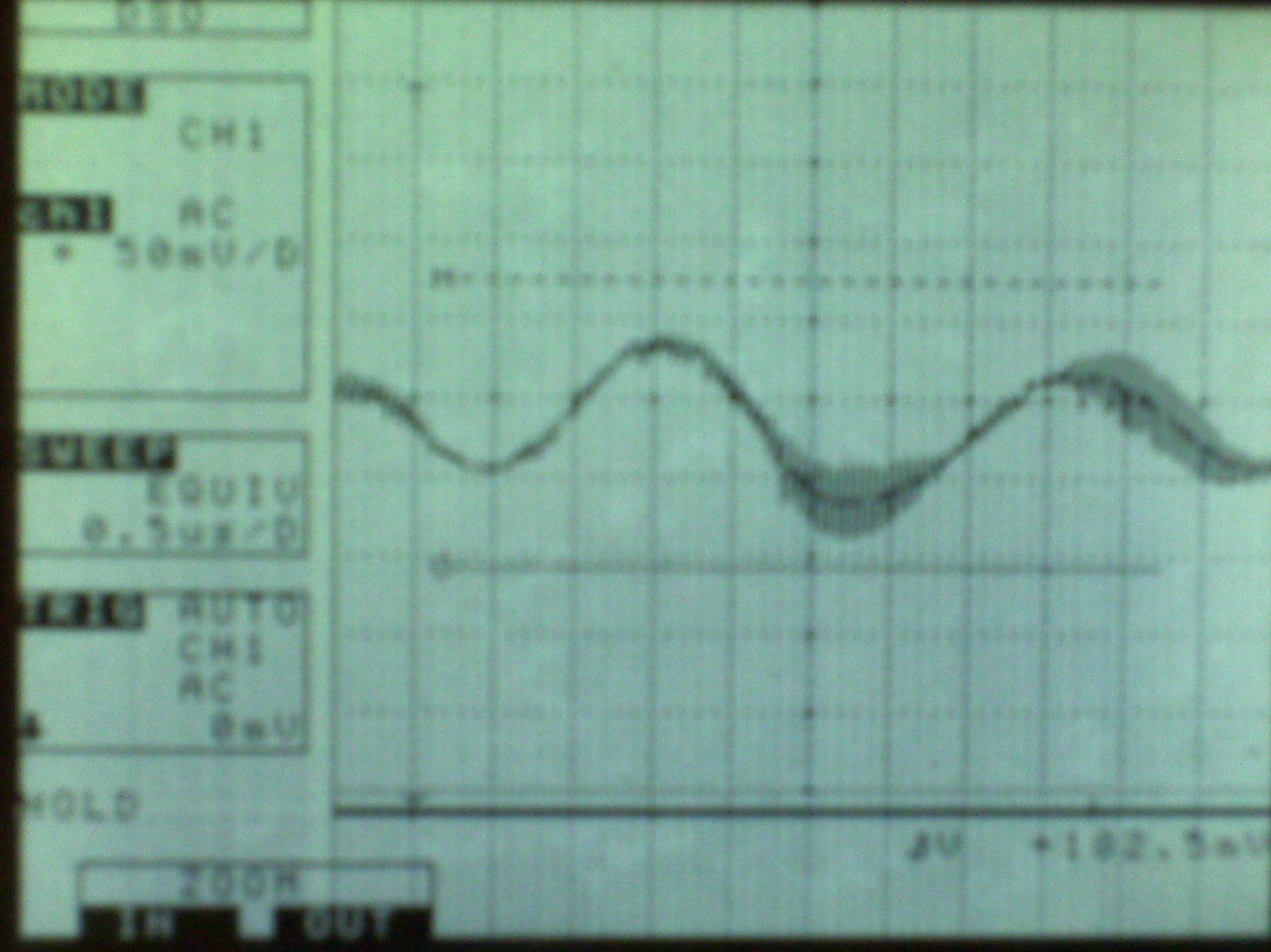

Valamit azért haladtam, és ez jó és rossz is egyben.
Jó mert sikerült a gép tápját beállítanom hogy jól működjön. Vezérlő IC frekvenciáját sikerült hozzá hangolni a táptrafóhoz, nem volt nagy különbség, de ezek a rezonáns tápok ezt is nehezen viselik. Most a gyári előírás szerint működik. 170-220 V között tartja a kimenő feszt, megszűnt az asszimmetria a + és - ágak között mérséklődött a zavar. Sikerült kizárni a nagyfesz okokat is.
Ami rossz, biztossá vált hogy az Y erősítő okozza a zűrzavart, itt a tápokon400 mVcs-cs zavarjel van, ami érdekes hogy a + ágon cca. 200 kHz a - ágon cca. 125 kHz A segédtáp igyekszik kiszabályozni, mérsékelt sikerrel, és mindenütt mérhető. Próbáltam a segédtáp IC -t cserélni (LM324) de a helyzet változatlan! Az egész Y erősítő kisjelű része 9 db számomra ismeretlen IC -ből épül fel. Típusa:OQ 0012 A gyártó logoja HSH illetve H (Több féle bélyegzésű példány is található benne.) valami diff erősítő féleségre tippelek de google barátom sem tudott segíteni. Többségük (8db) valamiért foglalatban van és ez nem szokásos megoldás, főleg nagyfrekvencián.
Most itt tartok, nincs még elképzelésem sem arról hogy mi (melyik) rángatja a tápot, és hogy lehetne beazonosítani a zavarkeltőt!

(#) proli007 válasza oldman hozzászólására (») Júl 26, 2016 /
Hello! Csak latolgatva..
- Majd fele frekvencia, származhat egyenirányítás hibából is, amennyiben egyik kétutas, és a másik egyutasra "csökkent".
- Egy szabályozott tápnál, a bementi tartalék feszültség kis értéke miatt, vagy szűretlensége miatt a brumm, "kilóghat a kimenetre".
- Esetleg idegen frekvencia származhat más fokozat terhelésétől, ami ebbe az ütemben veszi fel az áramot.
- Esetlegesen a szabályzó gerjedése miatt is képződhet a táp kimenetén idegen feszültség/frekvencia.
- Általánosságban keresni kell a zavarjellel megegyező frekvenciát előállító egységet és az utat, hogyan jut el a tápra. Ha ilyen nincs, akkor magára a tápra kell gondolni..
(#) nagym6 válasza proli007 hozzászólására (») Júl 26, 2016 /
„Kapcsoló üzemű táp frekvencia cca. 37 kHz Ok.
A zavarjel frekvenciája cca. 160 kHz”
Egy kis méréshibával számolva a zavar négyszerese a táp frekinek. Valamit ez is mondhat.
(#) proli007 válasza nagym6 hozzászólására (») Júl 26, 2016 / 2
Hello! Viszonylag egyszerű kideríteni, ha a vizsgáló szkópot a kapcsolóüzemű táphoz szinkronizáljuk. Ha fut, nem onnan jön. Ha áll, abból származik..
(#) oldman válasza proli007 hozzászólására (») Júl 27, 2016 /
Úgy tűnik meg van a hiba oka! 1 db 68 µF 16 V elkó megadta magát. Számítottam rá hogy egyszerű ok lesz, de arra nem hogy ennyi ideig tart megtalálni.
