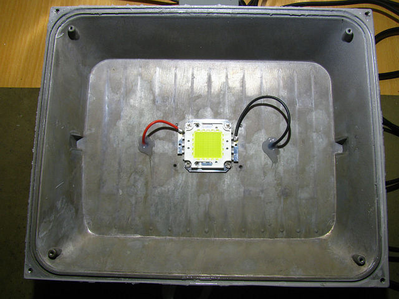

(#) Hobbielektronika2k10 válasza _JANI_ hozzászólására (») Júl 28, 2016 / 1
Nagyon jól megfogalmaztad a dolgokat
Az a spiáter semmit nem ér.
Az egyik 50W-os refim áramgenerátora kb. 20W-os meghajtásnak felelt meg, ki is cseréltem 50W-osra
Én is tettem bele 3mm-es kiegészítő hűtést, jól bepasztázva a spiáterhez érő oldalát is, így már szépen elvezeti a hőt, és a refi háza is mindenhol átmelegszik.
Legszívesebben tennék rá ventit, de nem akarom mozgó alkatrészekkel tetózni, több mint 1,5 éve szépen teszi a dolgát így is
