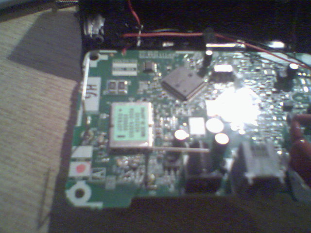

![]() Amúgy sikerült jobban szétszedni de szar mobillal nem tudok róla jobb képeket feltenni. Szóval akkor elsőként azt kéne kitalálni hogy hova kössem a koax kábelt aztán majd rátérünk az antennára.
Így igazán semmit nem tudok segíteni ,jelöld meg az antennák helyét ahová be vannak forrasztva ha a koax ot bekötöd még semmit sem csináltál tehát próbáld meg elkészíteni az antennát (nem nagy dolog)
Úgyvan ahogy "kaqukk" kolléga írja. Az a modem csak ott gyors ahol van 3G lefedettség. Ha nincs 3G, akkor a fapados modemes sebességre képes max.
Bekarikáztam a képen hogy az antenna hova van bekötve. De szerintem ebből sem lehet mondani újjat mert alul egyáltalán nem csatlakozik a NYÁK-on semmihez tehát hiába a bekarikázás is. A NYÁK-on van egy helyen olyan rész ahová oda van írva hogy GND. Nos egyik antenna sincs vele összeköttetésben. De viszont az antennák közelében lévő leárnyékolt chip fém tetejével viszont igen tehát az a földelés.
Az árnyékolt chip tetején ez a felirat áll: J3FKKO 000003 UGSE6-202A 4D2253D MADE IN JAPAN Tehát az antennák közvetlen kapcsolatban sem a GND-vel és a chip tetejével sincsenek összekötve. Na én meg most kimegyek és keresek az antennaépítéshez szükséges dolgokat.
Az árnyékolást kösd a gnd-re a közép eret az egyik antennára , majd meglátjuk , ha nem jó akkor baluntrafót
kell tekerni hozzá (ne ijedj meg ezt sem nehéz megcsinálni)

Lehet hogy az "RF GND" nem azonos a táp GND vel, és az sem jelent semmit hogy "látszólag" a panel túloldalán a PAD ek "sehová sem vezetnek". Az a panel lehet akár 4 - 6 rétegű is, azaz a köztes rétegek jelvezetései nem láthatók kívülről. Régebben átfúrtam egy mobilpanelt egy olyan helyen ahol mindkét oldalon GND volt...no, attól a perctől már nem volt telefon a telefon...

Sikerült megépítenem az antennát!
50-es PVC csővel, végére aluminium karika, a csövön meg 1mm-es rézvezeték. A vezetéket lecsupaszítottam és végig úgy tekertem fel a csőre. Sajnos nem sikerült igazán pontosra megcsinálnom.. ![]() És nem is működik.. Próbálgattuk de semmi javulás vagy romlás nem észlelhető az antennával. Sőt ha rárakom az antennát ,leveszem akkor sem pattanás semmi zavarás nem hallható a vonalban, tehát olyan ez az antenna mintha ott sem lenne. Akkor lehet hogy magában a bázisállomásba való bekötéssel van a baj? Vagy nagyon elbasztam az antennát?
És hogyan kötötted be?
próbáld meg pontosan megcsinálni A meneteket rögzítsd szigszalaggal pontosan a lemez karika mérete is legyen pontos ! A bekötést úgy kéne meg csinálni hogy vennél tv hez balun trafót ezt használják a szalagkábeles antennák koax bemenetre kötéséhez Ez úgy néz ki : kb 3*2 cm es dobozka ,az egyik oldalán kilóg belőle egy koax kábel dugóval és van rajta 2 csatlakozó a szalagkábelnek. Ezt szét szeded a koax helyére rákötöd az antennát és az egyik szk-csatlakozó két kivezetését forrasztod a teló két antenna kivezetésre.
A koax árnyékolását a sima normál GND-re kötöttem, a koax középső erét pedig az egyik antennára.
De szerintem az antenna sem sikerült túl jól (pár mm eltérés jócskán van) szóval majd ha lesz kedvem csinálok másikat. Mert ennyire számítana pár mm-er? De a TV-s baluntrafó nem hasal el a kissé nagyobb frekvenciától? De ha már veszek hozzá valamit akkor az egy jó gyári antenna lesz.
