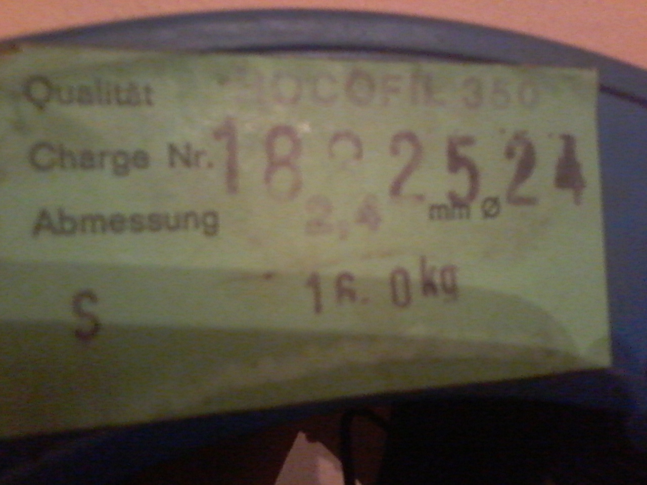

Sziasztok . ROCOFIL 350 / 2.4mm huzalrol szeretnék valami infót előre is köszönöm
Mit szeretnél hegeszteni 2,4mm-es huzallal?
Eke, tárcsa ,stb nem kasznizni akarok
Szerintem az irány nem helyes. A tárcsa max 15-ös anyag. 1,2 es huzallal 3 sorban húzva kész. Caterpillar gémeket raktunk össze, a legvastagabb huzal 1,2 volt. 300 A körül 10 es gyököt húzott a vízhűtésű gép. 7 sorral tettek össze ott 40-es lemezt is.
Ha már nálad van, akkor el kell cserélni, de ha van hozzá fejed pár varratot megérhet, de beruházni nem érdemes egy guriga miatt.
A varra keménysége miadt szeredtem volna valami adatot , de ha lesz időm altalajlazító éleit felrakom vele ott pár hektáron úgy is kiderül menyire kopásáló , egyenlőre próba gyanánt megnéztem sima kazán lemezen varrat felszinét puhának véltem kb 1 miliméter vasfűrésszel néztem de alatta már kiszedte a fogait
Köszönöm a hozzászólást így utólag . Álítólag földmunkagépek fogaihoz használták porbeles huzal többet nem tudok azért is írtam ide.
Robotokon is 1,2-az elterjedt, max 1,6 de az is igen ritka. 1,2-essel megoldanak mindent, 3-400A-eken is simán használják, csak nagy tolási sebesség kell neki.
Porbelesként másabb lehet a dolog.... De milyen géppel szeretnéd ezt elhegeszteni? Na meg mivel tolod ezt a vastag huzalt?

A 2,4mm hegesztő huzalhoz már gépezet is kell ami azt el is tudja olvasztani. Mifelénk is a robot hegesztő gépek 1,2mm huzaltól vastagabbat nem használnak (250A-300A mellett.)

1-1.2-es huzalt használok jobban . A porbeles nem mai gyártmány látszik is a képen . Felső pár meneten volt kicsi rozsda alatta tiszta volt . Nem volt rettentő összeg szinte szőlőt kötözni is megérte az ára

Ehhez a huzalátmérőhöz kell 450A hegesztőáram, és a tolóba minimum 90W-os motor. Dolgozom egy cégnek ahol 2,4mm-es porbelest használnak bányagép alkatrészek kopásállóság növelésére,ott 450A a gép beállítás. Elmegy 360A-ról is,de akkor lassúbb a hegesztési folyamat. A gyári tolóban a motorokat már én cseréltem 90W-osra, mert a 60W-os motor csak egy hónapig bírta.Vizes kábel kell hozzá ami 2m-nél hosszabb ne legyen, mert akkor a 90W-os motor is kevés lesz a súrlódás miatt.
Ja, és nem kell neki védőgáz. |
