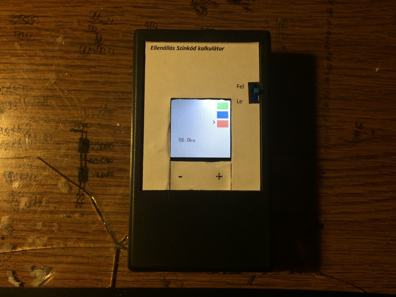

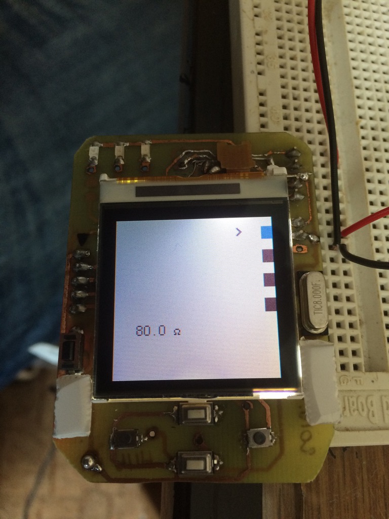

Egy jó ideje gondolkoztam már egy olyan eszközön, amivel bárhol, egyszerűen ellenállás értéket tudok számolni színkódból. Tudom, hogy nem bonyolult táblázat, de szeretek biztosra menni. Ezért is építettem egy kis eszközt aminek, ha megadom az ellenállás színkódját, az megmondja nekem az értéket.
Netről vadásztam össze a Nokia 6100 kijelzőhöz tartozó parancsokat, hogy hogyan is kell kezelni, majd saját magamnak megírtam egy programot ami a karakterek és a szövegek kezelésére alkalmas. Ez teljes magyar karaktertáblát és néhány extra karaktert támogat.
Az első képen látható érték, a színek hibás beállítása miatt még nem pontos
(#) kameleon2 válasza Henrik1996 hozzászólására (») Aug 9, 2016 /
Jópofa, de egy alkatrész teszter nem korrektebb megoldás? Csak ráteszed és megmondja az értéket akkor is - ha éppen olvashatatlan a színkód. Én már leszoktam a kódolgatásról, pedig fejben vannak az értékek. Okostelefonos alkalmazásból is sok van már erre a célra. Ettől persze még:
(#) Henrik1996 válasza kameleon2 hozzászólására (») Aug 9, 2016 / 2
Köszi Igen, valóban alapból az egyszerűbb, de ha van előtted egy 20 éves panel benne az ellenállás nem tudhatod nem e párhuzamos valahol egy másikkal, ami így elrontja az értéket, ebből a megfontolásból készítettem ezt a kis kütyüt Valóban sok app van rá, én eddig gépen használtam egy oldalt, főleg az áll az eszköz háta mögött, hogy: "Na meg tudom csinálni?"
(#) Frankye válasza Henrik1996 hozzászólására (») Aug 9, 2016 /
Kaméleon2-vel egyetértek az "app"-okkal, ezzel együtt nem rossz. A feliratozás kicsit szebb is lehetett volna, de a kihívás és megvalósítása miatt kapsz egy 5-öst.
