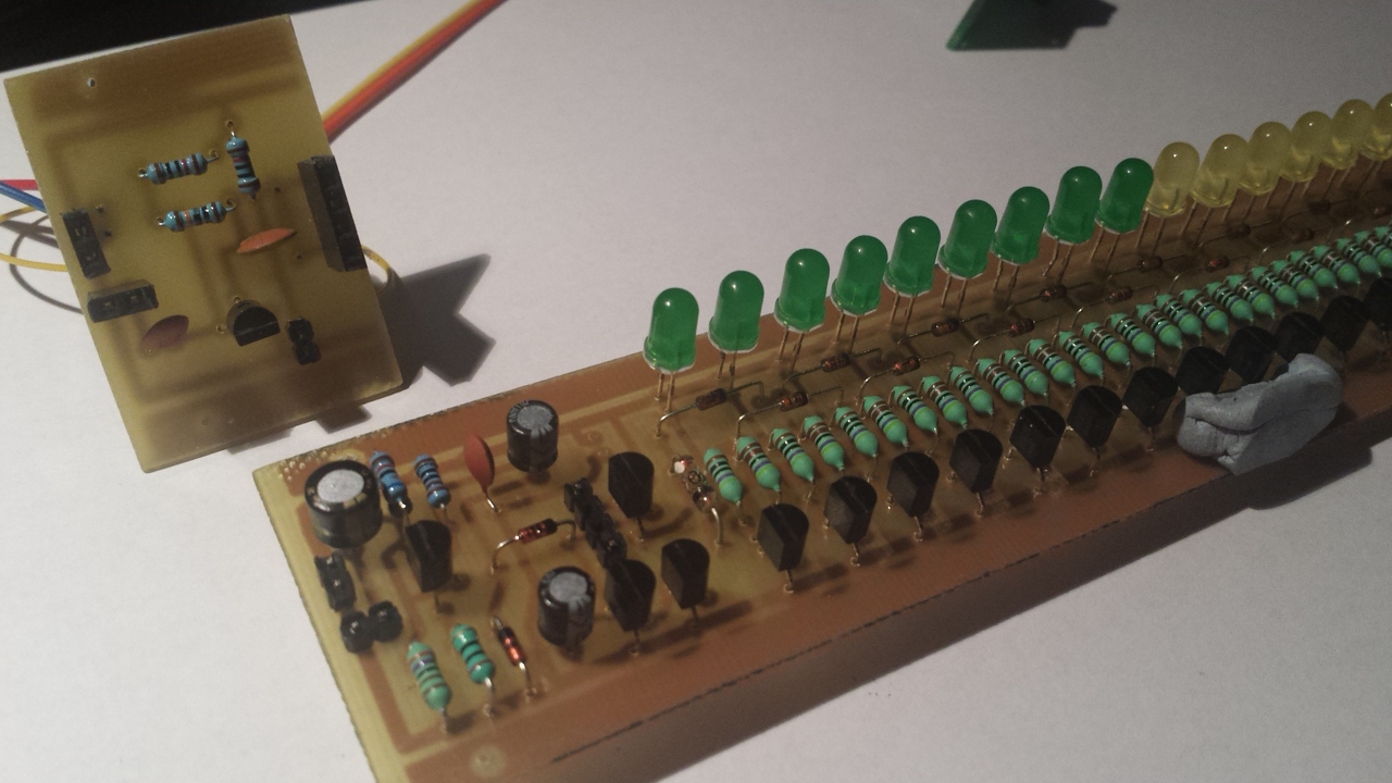

(#) STamás hozzászólása Aug 28, 2016 /
Az elkészített tesztpéldány működés közben 22 db LED felhasználásával, ideiglenesen egy CD-tokban elhelyezve:
...és pár kép a nyákról:
A fúrás drill programmal volt - látszik néhol hogy az üresjárati emelés és/vagy a gép még nincs teljesen párhuzamosítva. Ettől függetlenül jó lett.
(#) STamás hozzászólása Szept 29, 2016 /
Kiegészítettem a kütyümet egy hátoldali shield-el. Egy egyszerű elektret mikrofon erősítőt tettem rá és így rádugva a panel hátoldalára most már nem kell összekötni a hangrendszerrel.
A nagyobb érzékenység miatt próbálkoztam LM386-os alapkapcsolással még pluszban, de ezt egyenlőre elnapoltam.
IC-t mindenképpen kihagynám a dologból.
A kis erősítő innen származik
A hozzászólás módosítva: Szept 29, 2016

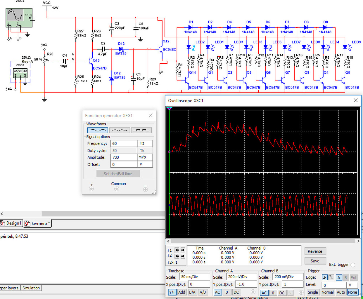

(#) STamás hozzászólása Okt 13, 2016 /
Gondolkodtam hova tegyem be ezt a kérdést, de miután a kivezérlésmérővel kapcsolatos inkább ezért ide kerül.
Ismerkedem a Multisim-el, megpróbáltam benne összerakni a kapcsolási rajzot, de valahogy nem igazán stimmel.
Esetleg rá tudna nézni egy hozzáértő hogy miért nem úgy néz ki a bemenő jel erősítése ahogy talán kellene? Én nem értem egészen ezt most.
kivmero.ms12
(#) zenebolond válasza STamás hozzászólására (») Okt 14, 2016 /
Valami normálisabb fájlformátum esetleg?!
(#) STamás válasza zenebolond hozzászólására (») Okt 14, 2016 /
Készítettem egy képernyőfotót, azonos felbontással, de eltolva a két jel. Ott látszik hogy a bemenő sinus rendben, de a kimenő tranzisztor után a sinusból inkább fűrész lesz. Lehet hogy ez így nagyjából rendben is lehet???
Nem vagyok egy nagy mágus, lehet butaságot kérdezek vagy állítottam be.
(#) proli007 válasza STamás hozzászólására (») Okt 14, 2016 / 1
Hello! Itt a kimenti feszültség, egyenfeszültség. A fűrész abból adódik, hogy a diódák a szinusz csúcsértékénél feltöltik a kondit, amit aztán a két csúcs közötti "szünetidő" alatt süt ki az R23.
A kezdetkori lengés, vélhetően az erősítő munkapontra állása okozza. De ez után már egyenletes a jel. Tehát nem csak a váltóáramú részét kell nézni a jelnek, hanem az egyenáramú tartamát is. Nálad a B csatorna helytelenül AC állásban van. Ott már DC-t kell nézni.
(#) STamás válasza proli007 hozzászólására (») Okt 16, 2016 /
Köszönöm a segítséget, meg fogom nézni és megérteni.

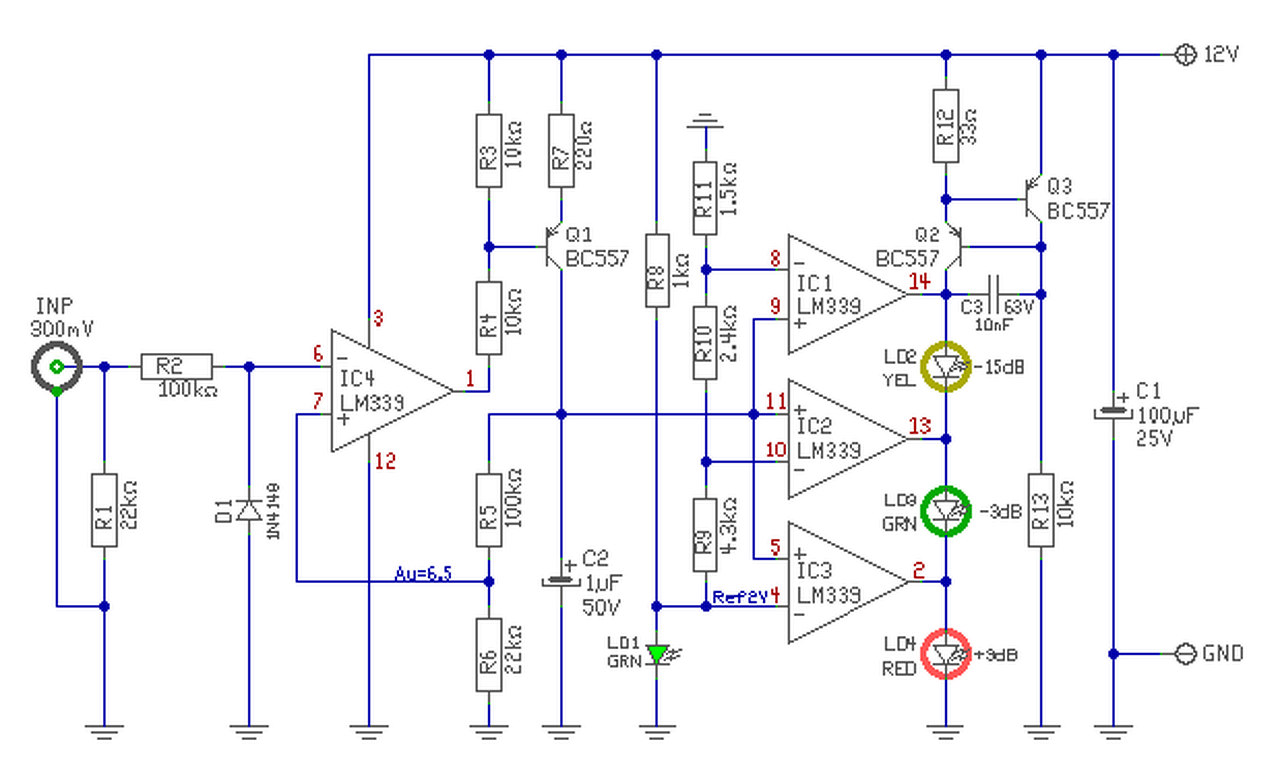

(#) proli007 hozzászólása Nov 24, 2016 /
Fufuka kívánságára egy három Led-es kapcsolás. Ha másnak nem, ötletnek és/vagy gondolatébresztőnek megfelelő lesz. (Az LD1 tulajdonképpen referencia feszültséget állít elő. Az áramkör 8..12V-ig működőképes.)
(#) fufuka válasza proli007 hozzászólására (») Nov 24, 2016 /
Azt már megértettem, hogy a DOT módban hogyan tudom megoldani, sőt; azt is, hogy tranyós kapcsoló fokozattal még az átfedés fényerő változását is meg tudom szüntetni...
-de ezzel a rajzzal feladtad a leckét! -ezt, úgy gondolom, egy kicsit emésztgetnem kell!
De köszönöm!!!
