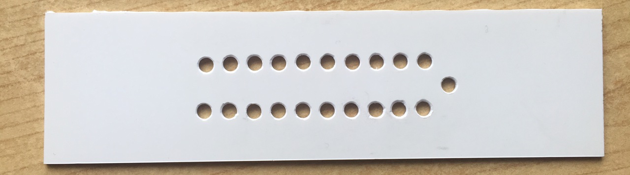

Sikerült kifúrnom egy megvezetőt a 3mm-es LED-eknek. Ez előtt lesz egy sötétített plexi(autóüveg sötétitő fólia lesz a plexin). Milyen LED-eket ajánlatok bele? (HEstore vagy E-bay)

(#) Massawa válasza szili83 hozzászólására (») Ápr 8, 2017 /
Azért szebben is kifurhattad volna. A lyukak nincsenek egy vonalban! Az szerintem fontosabb mint, hogy honnan legyenek a LEDek hozzá.
