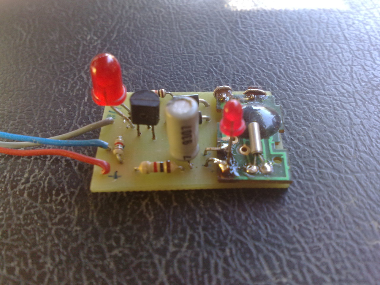

Építettem egy 1Hz-s oszcillátort a készülő TTL órámhoz.Az alapja egy kiszuperált kvarcórapanel.A többi alkatrész pedig a lomtárból került ki. ![]()
Egyrészt gratulálok, másrészt töprengek, milyen fondorlatos eljárással tetted képlékennyé az ónt, mert forrasztásra egyáltalán nem hasonlít

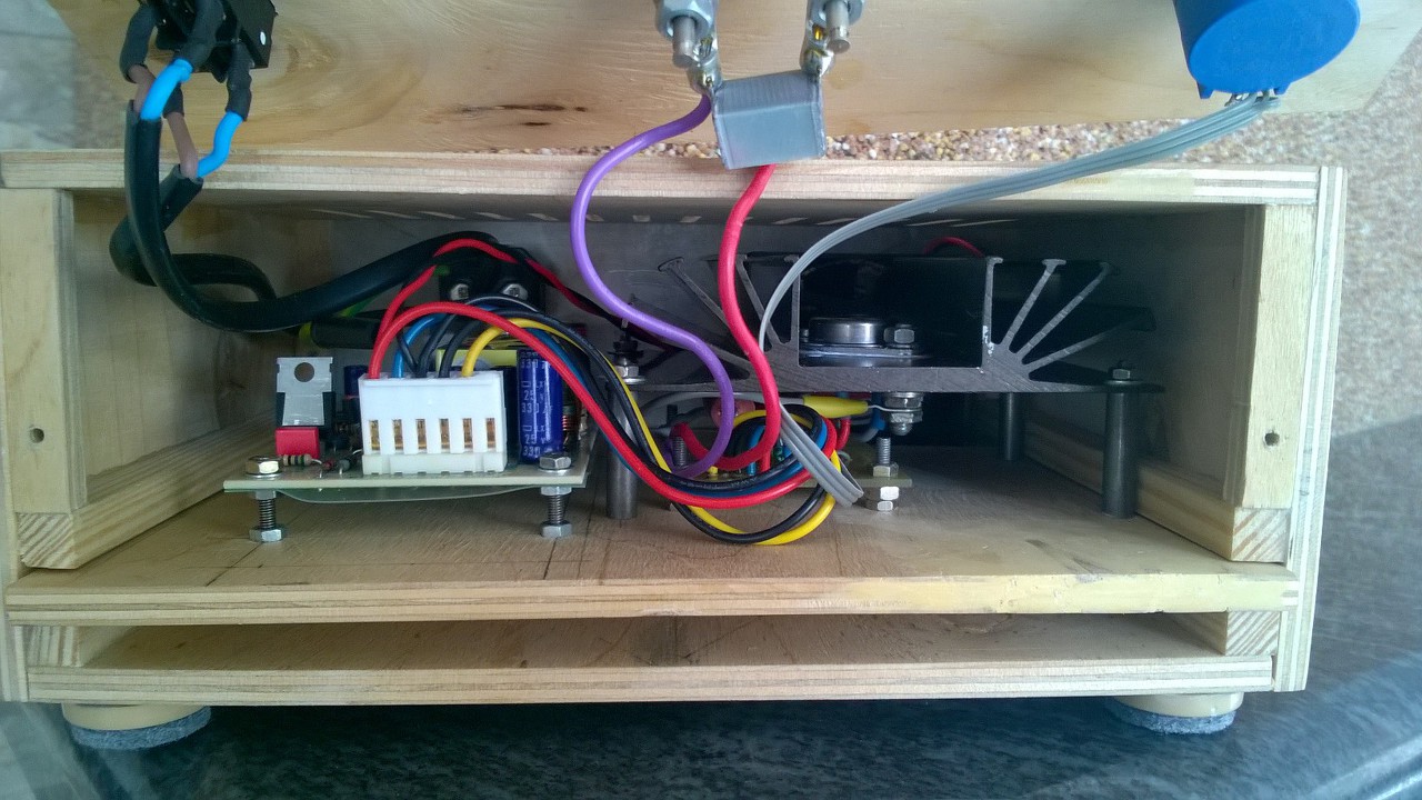

Szép napot. Elkészültem egy hordozható,egyszerű labortápegységgel (összesen 7 óra kellett a megépítéséhez). 723-as ic a lelke ,3-26v 1,1A ,később bővítem 2,5A-ig. Az egész tápegység láda fia,tehát csak bontott alkatrészeket tartalmaz. Később bekerül még egy feszültségmérő is,meg ha túl nagy lesz a hő a dobozban akkor egy vékony ventilátor is kerül a MEV 2N3055-ös felé. 1,1A-en még kevés a disszipáció,maradhatott így a zárt doboz.
A hozzászólás módosítva: Aug 24, 2016
Az előlap 0.6-os kukorica maróval 1.5mm mélyen lett CNC-vel marva, semmi festék.
A doboz alul is végig réseket tartalmaz, de a teli fiók miatt arra nem megy levegőáramlat. Egyenlőre felül is kifújja a meleglevegőt.

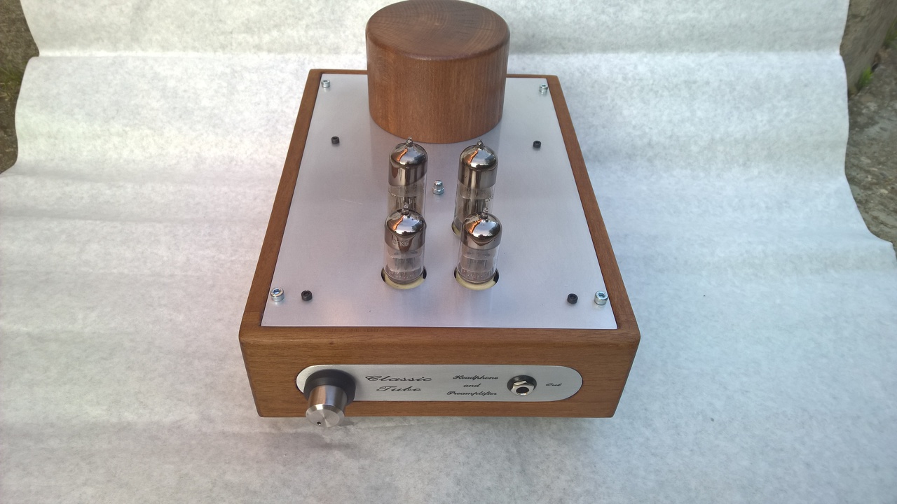

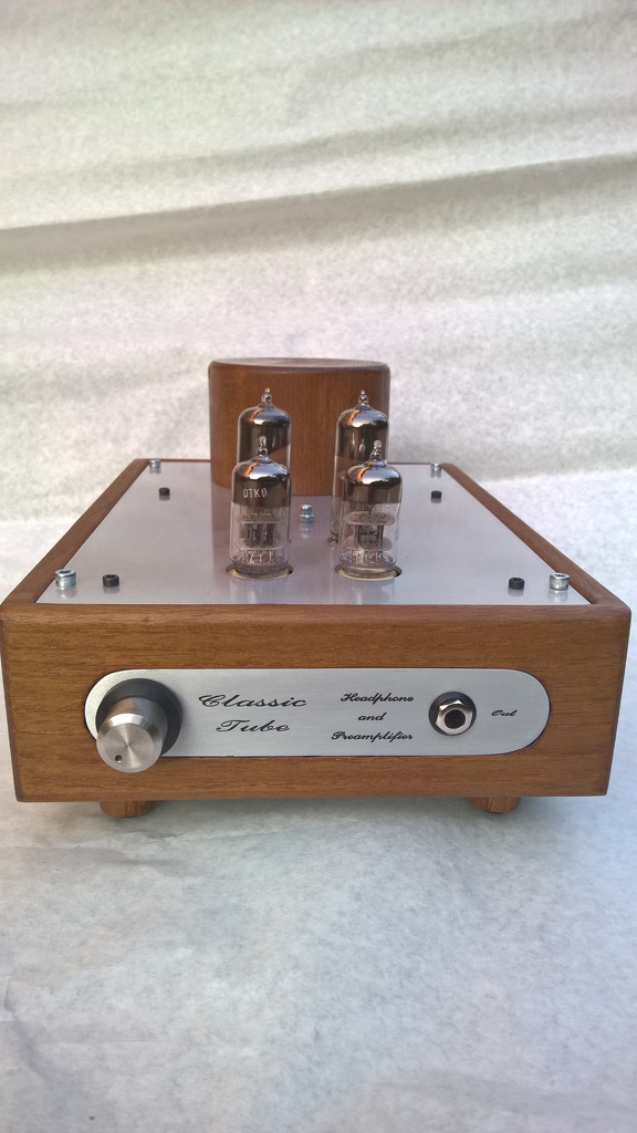

Sziasztok. Én is össze ütöttem egy kis fejhallgató erősítőt 6N3P - 6N6P csövekkel.
1 darab fülhallgatóért? Ez rengeteg munka. Nekem egy kicsit ágyúval verébre tűnik.
Tényleg szép. Üdv
Talán azért, mert nem hallottad még a fülesemet szólni. Jecklin Float
Egyszer nagyon meghallgatnám a külömbséget, de ha eleve egy mp3 lejátszót dugok rá, gondolom ez se tud csodát művelni, márpedig én drága lemezeket és hifi lejátszót nem fogok venni.
Kinek mire van igénye. Amúgy az 1985-ben vásárolt Sennheiserem az mp3-at is szebben adja vissza, mint az 1972-es BEAG-om.
