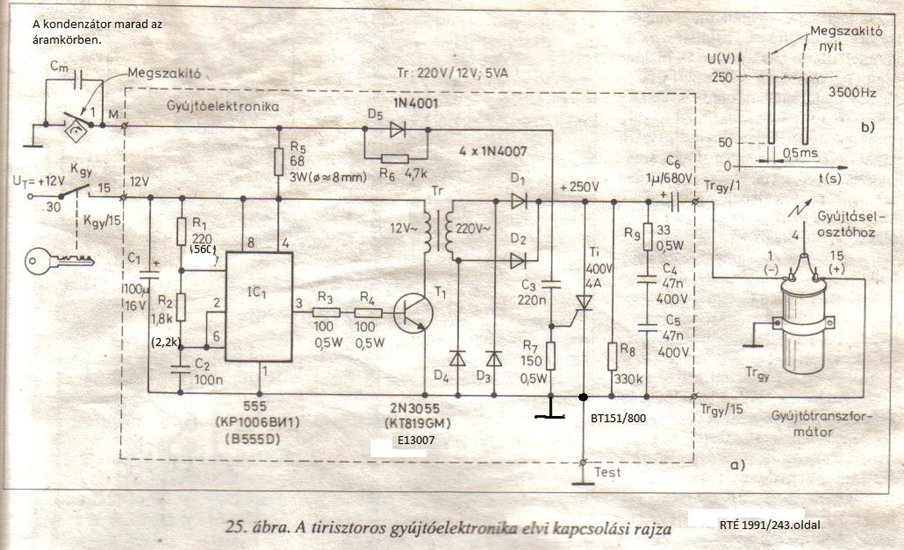

Kérdezném,hogy egy Trabant motorhoz,ami egy kis traktorban üzemel,érdemes lenne e megépíteni a mellékelt kapcsolást?Van e valakinek ezzel tapasztalata?A motorban maradna a megszakító és a röpsúlyos előgyújtás szabályzó.A tirisztor BT151/800 lenne az inverter trafójának 230V/12V/4,3W gondoltam,tranzisztornak az E13007 jönne számításba,de nem tudom mekkora legyen a C6 kondenzátor.Minden tanácsot szívesen elfogadok.Köszönöm!
Egyrészt nem értem az E13007 választását, az eredeti rajzban írt 2N3055 kb. dupla annyi áramot bír, és 3x-osa a max hőleadása. Ettől persze még jó lehet. Másrészt a C6-tal kapcsolatosan sem értem, hogy miért kérdőjelezed meg a rajzon feltüntetett értéket. A robogós elektronikus gyújtásokban elfogadott érték az 1uF, néhány rajzban láttam 2µF-ot. Én az elektronikus gyújtásomat a Simsonomhoz 2db párhuzamosan kötött 560nF-dal építettem meg, tökéletesen működik. Ami még eszembe jut, hogy ha nem csalnak az emlékeim, akkor a Trabant két hengeréhez két teljesen külön gyújtókör tartozott, két gyújtótrafóval, és nem volt semmiféle gyújtáselosztó. Akkor viszont vagy kettőt kell építeni ebből az áramkörből, vagy valami egyéb trükkel kell megoldani a két henger egyedi gyújtását a közösen előállított 250V-os feszültségből, és kicsit át kell gyúrni a kapcsolást.
Szia! Ha nem akarod túlbonyolítani ezt a dolgot akkor inkább ezt ajánlom a figyelmedbe. Egyszerű a felépítése és megbízható hosszú távon is. Nem igényel paneltervet és egyebet, megépíthető az alkatrészlábak felhasználásával a levegőben a fő tranzisztor köré, annak hűtőbordája alatti részén. A kapcsolás 12V-os és Ladában volt használva és a cél a megszakító tehermentesítése volt. A 4500 ford/perc sem okozott gyújtáskimaradást vagy más üzemzavart a motor működésében. Ebből kettőt megépítve, mindkét henger számára egyet-egyet, talán megoldás lehet a Trabi motorhoz. A zárásszög az fontos, hogy megfelelő értéken legyen a megszakítónál.
Félrevezető a zener jelzése, nem ZX300-as diódából kell hármat sorba kötni, hanem célszerűen három 100V-os ZX tipusút, de a lényeg, hogy az önindukciós feszültséget 300V környékére kell korlátozni a tranzisztor védelme érdekében.
A hozzászólás módosítva: Aug 28, 2016
Bocsánat,nem kérdőjelezek meg semmit,csak próbálok érdeklődni,de nem igazán sikerült megfogalmaznom a kérdéseimet.Az áramkört deszkamodellen megépítettem és azt tapasztaltam,hogy az E13007 jobb a 2N3055-nél,ezért a választás.A tirisztor gondolom nem igényel magyarázatot.A C6 csak azért került képbe,mert láttam rajzot ahol 2µF kondenzátor volt.Azt is látom,hogy bipoláris,de nem találok utalást arra,milyen típus (MKP) jó ide.Tudom,hogy a Trabihoz ebből a kapcsolásból 2 kell.Ami igazán érdekelne az az,mennyire megbízható az elektronika hosszútávon,várhatok e tőle üzembiztos nagyobb energiájú szikrát a hagyományos gyújtással szemben.Létezett valamikor teljesen elektronikus gyújtás hall jeladóval ami a régi helyére beszerelhető volt,de ma már.....,ha van is eléggé húzós áron.Ezt meg megtudnám építeni a fiókból akár.
Konkrétan ezt a kapcsolást nem építettem meg, de a Simsonon lévő gyújtás elve gyakorlatilag ugyanez. Ott a gyújtótekercsből csúcsegyenirányítással áll elő 150-200V közötti feszültség, ami itt az inverterből jön. A simsonos gyújtásnál is ugyanilyen elrendezésben, a gyújtótekercsen keresztül töltődik fel a kondenzátor, amiben a szikrához szükséges energia tárolódik, ez ebben a kapcsolásban a C6. A szikra előállítása ott is ugyanilyen tirisztoros kisütéssel történik, annyi különbséggel, hogy mágneses jeladó adja a gate-impulzust, itt pedig az eredeti megszakítóról származik ez.
A szikra minőségével nekem nincs problémám, amióta ez a tirisztoros gyújtás van fent, azóta nincs gyújtásproblémám (ha egyébként mechanikusan minden rendben van a lendkeréknél). Mielőtt megépítettem, próbáltam utánaolvasni egy kicsit a "tudománynak", és úgy emlékszem, azt találtam, hogy a hagyományos gyújtásoknál 7-20mJ között van a szikra energiája, és egy kis számolással kiderült, hogy ha csak 150V-os feszültséggel számolok (ennél én többet mértem fúróval megforgatva is), akkor a kondenzátorban (1uF) felhalmozódó energia 22mJ, ami bőségesen elegendő, ráadásul nálam 1.12µF van. A rajzon szereplő értékekkel (250V, 1uF) ez az energia 31mJ, ami biztosan megfelelő.
