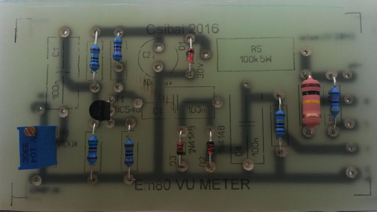

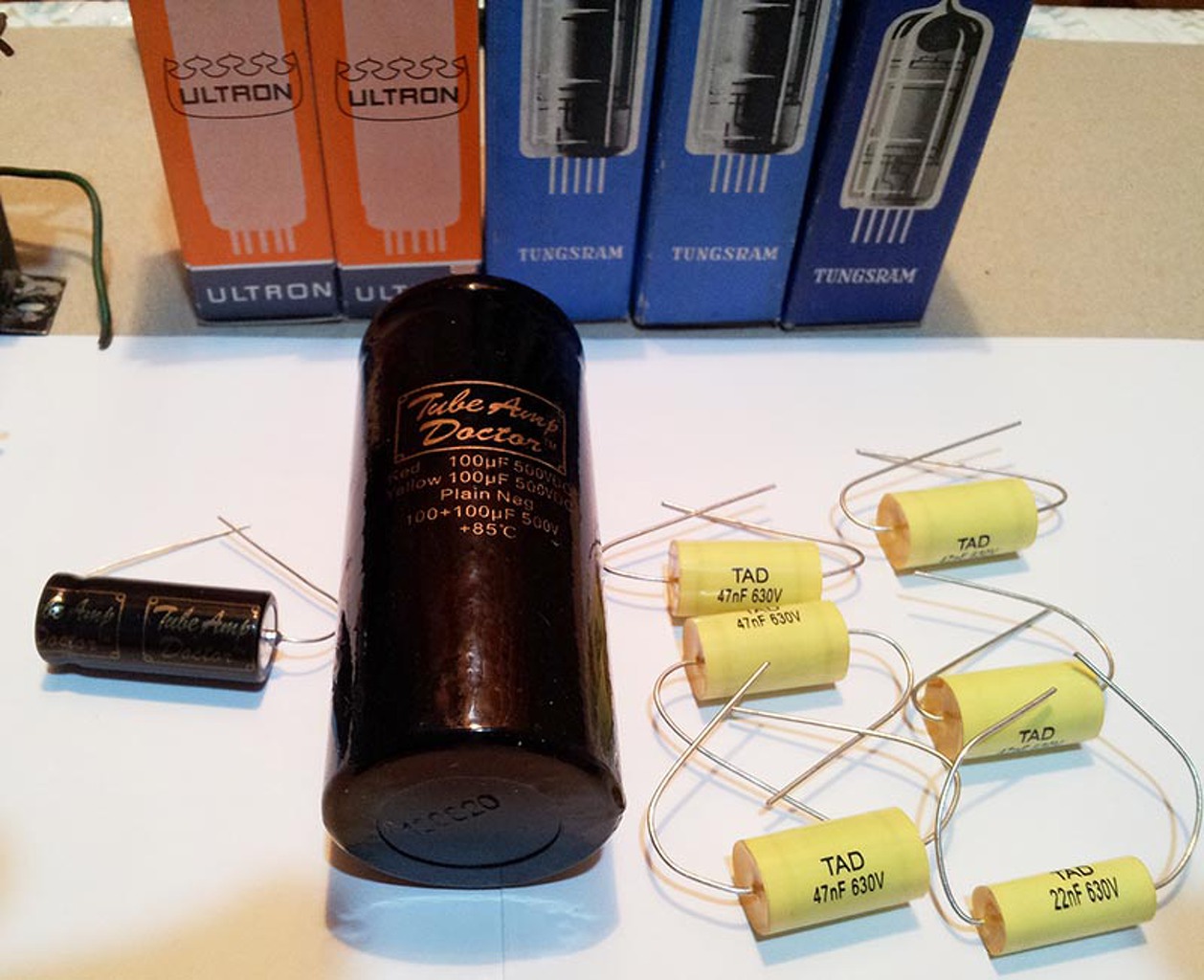

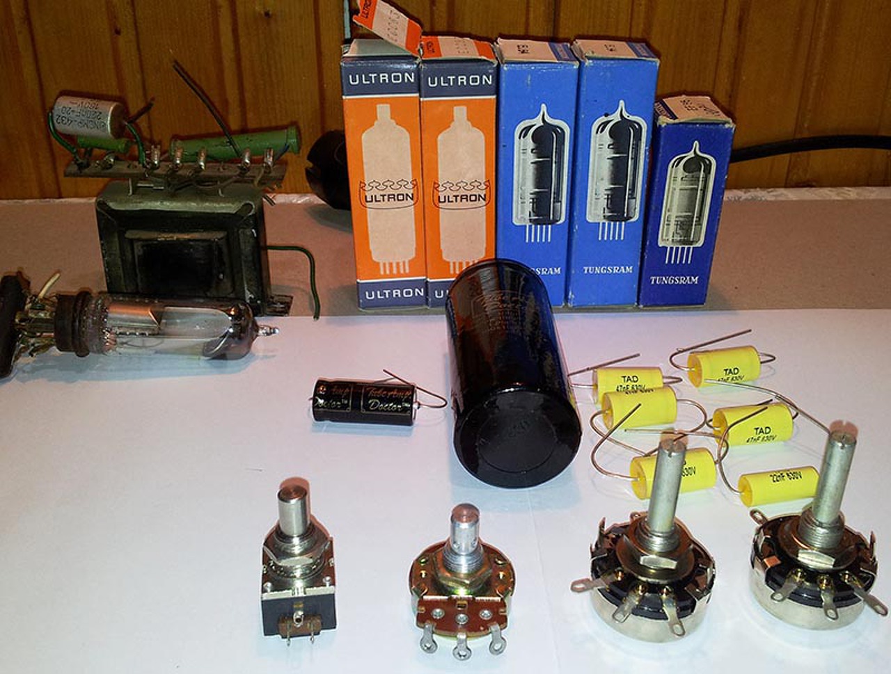

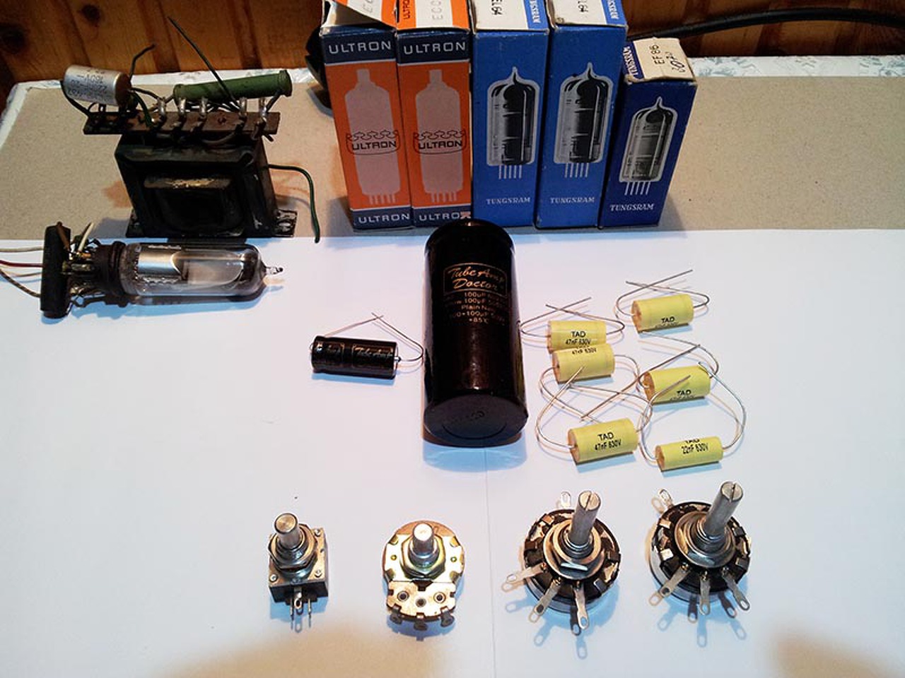

Hosszú betegeskedés, műtétek után (hasnyálmirigy daganat), most jutottam odáig, hogy folytassam, a már lassan egy éve elkezdett MV3 erősítő átépítését. A két trafó kivételével mindent szeretnék kicserélni. A NYÁK lemezt újra rajzoltam az eredeti alapján, mert az sajnos nagyon rossz állapotban volt. Vezető sávok felválva, össze barmolva, stb. Ismét közlöm az eddigi "barkácsolásomat", ne kelljen vissza lapoznotok, és továbbra is várom segítségeteket, véleményeiteket. Szeretnék ebbe a kapcsolásba beépíteni egy EM80-as kivezérlésjelzőt. (Ha már retro...) A kivezérlés panelt a napokban kimarattam, és az itthon fellelhető alkatrészeket bepakoltam. (A többi alkatrészt még be kell szereznem.) Szeretném kérni segítsetek hogyan tudnám az erősítőhöz csatlakoztatni, hogyan lehet bekötni a legegyszerűbben. Szeretném a kis erősítőt ellátni egy standby kapcsolóval, és egy GAIN lehetőséggel de ezt sem tudom hogyan lehetne megoldani. Át lesz építve egy másik dobozba, a régit már nem akarom felhasználni. Tudom nem igazán érdemes ennyit rááldozni, de nekem a szívemhez nőtt, ezért szeretném befejezni. Igaz csöves erősítőt még soha nem készítettem, ezt javaslataitoknál vegyétek figyelembe! Gyakorlatilag teljesen amatőrként, tudatlanként beszéljetek velem! Ez az egyetlen szórakozásom. Ami keveset tudok azt a Ti segítségetekkel tanulgattam. "BTA" kolléga javasolt diódákat (1200V-os IXYS DSEI) sehol nem tudom beszerezni ezért a mellékelt képen lévő greacz valamelyikét szeretném felhasználni. Melyik legyen szerintetek? Mellékelem a panel tervről, meglévő alkatrészekről, a képeket. Előre is köszönöm önzetlen segítségeiteket! Üdvözlettel: csibai
Az előző hozzászóláshoz még képek.

A mellékelt panelterveden négy diódának van hely. Ha graetzet teszel be akkor át kell alakítani. Szerintem egyszerűbb lenne sima 1N-es diódát használni, a célnak az is megfelelne.
Köszi az észrevételt, az a része még nem végleges!
