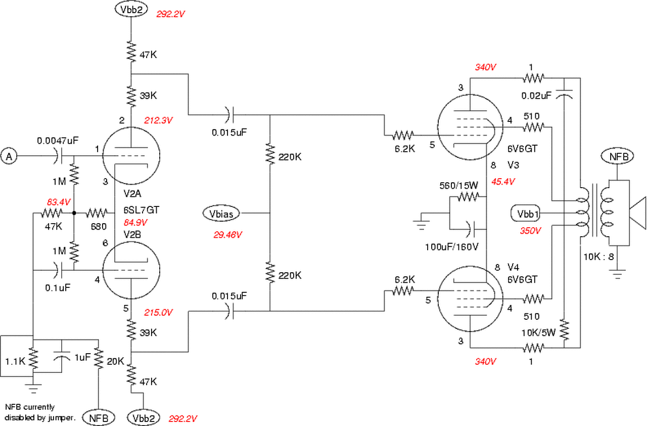

(#) andraschober hozzászólása Szept 13, 2016
Szeretném a lent látható kapcsolási rajzon látható tápot úgy átalakítani, hogy a végfokcsövek (Vbb1) és a fázisfordító anódjának irányába (Vbb2) 350V, az előfokcsövek anódjára (Vbb1) pedig 330V-ot tudjak küldeni. Hogyan érdemes az RC szűrőket variálni, hogy úgy alakuljanak az értékek, ahogyan írtam és a végfok munkapontjának beállítása is megmaradjon? A hálótrafó szekunder oldalán 260 és 6.3VAC van.
Nem pontosan ezt az erősítőt szeretném összerakni, ennek csak a végfok (mínusz fázisfordító)/táp részét venném alapul. Az előtte lévő rész egy Fender Bassman-szerű (3 ECC83-ra épülő) kapcsolás.
Köszi előre is!

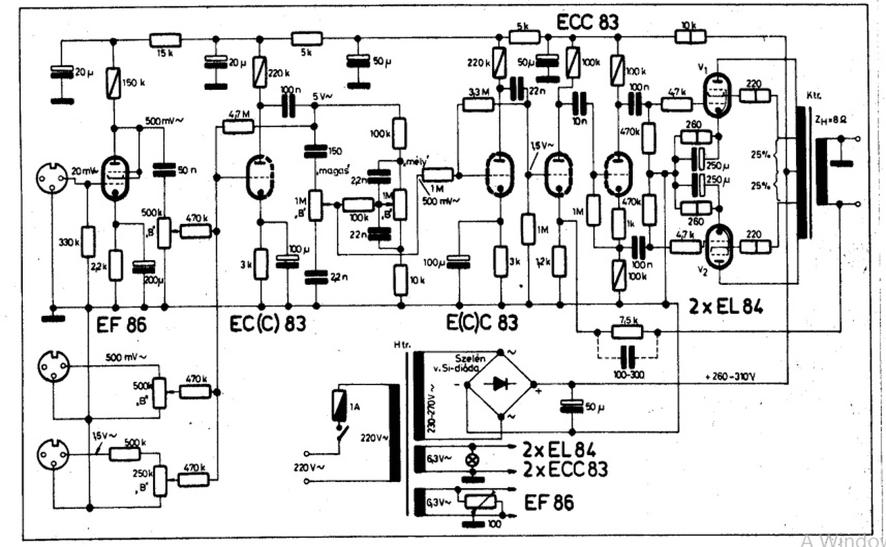

(#) Nagy Tamás hozzászólása Szept 13, 2016
Szép napot!A mellékelt kapcsolási rajzról szeretném megtudni ,hogy a ferde,és egyenes vonallal jelzett ellenállások hány wattosak? Továbbá miért "B" azaz log.potméterek kellenek a hangszínszabályzóba? Köszönöm!
(#) gcsabee válasza Nagy Tamás hozzászólására (») Szept 13, 2016
Szia! Itt megtalálod a régi jelölések magyarázatát.
(#) Nagy Tamás válasza gcsabee hozzászólására (») Szept 13, 2016
Nagyon köszi!!
(#) mohinger válasza gcsabee hozzászólására (») Szept 13, 2016
Az egy vonallal jelölt ellenállást elírták, nem 10, hanem 1 Wattos.
Tamás! A hangszínszabályzó kivitele miatt kell sztem log. poti. Ha visszacsatolt hangszín lenne, akkor inkább lin. potik lennének.
A hozzászólás módosítva: Szept 13, 2016
(#) bakos13gab válasza Nagy Tamás hozzászólására (») Szept 13, 2016
Természetesen a leírásban el van rontva. Az 1 vonalas 1W-os.

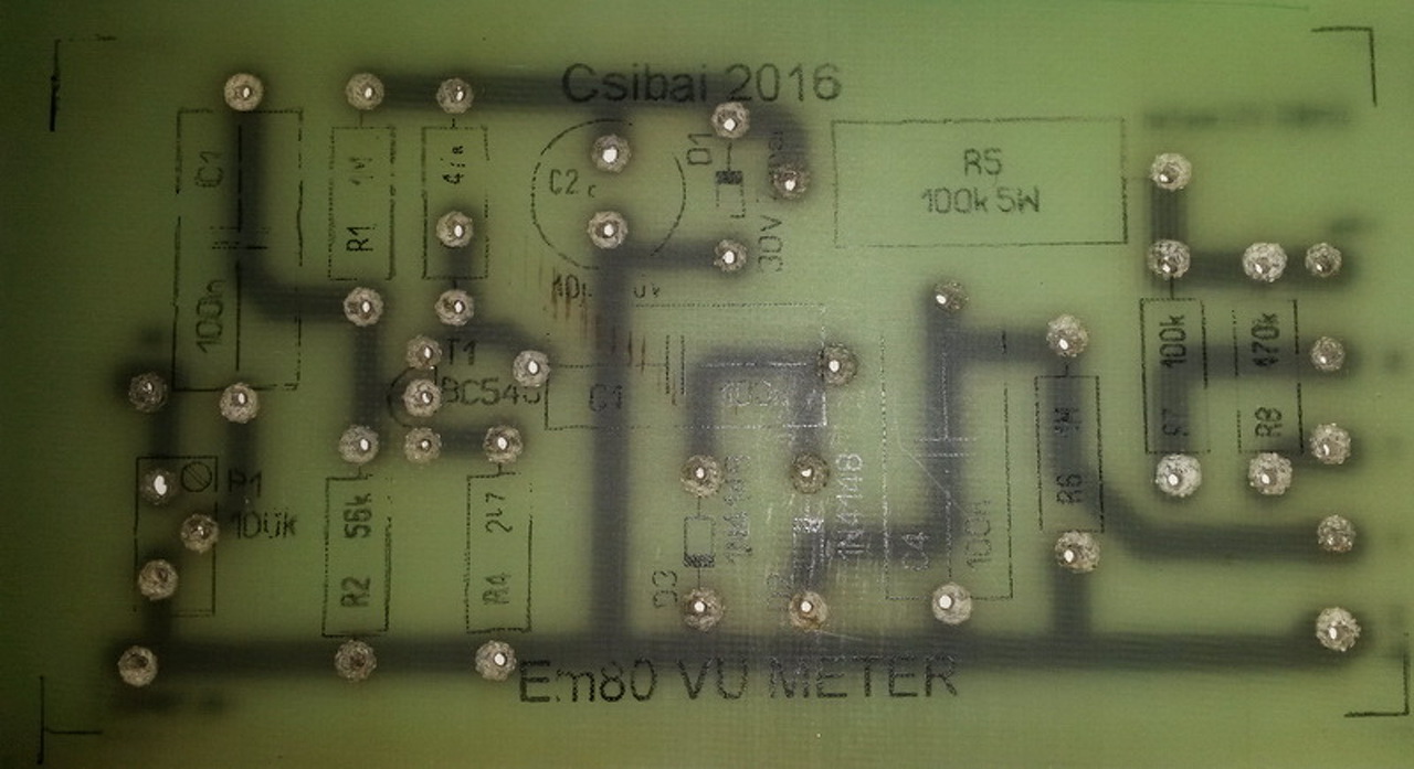

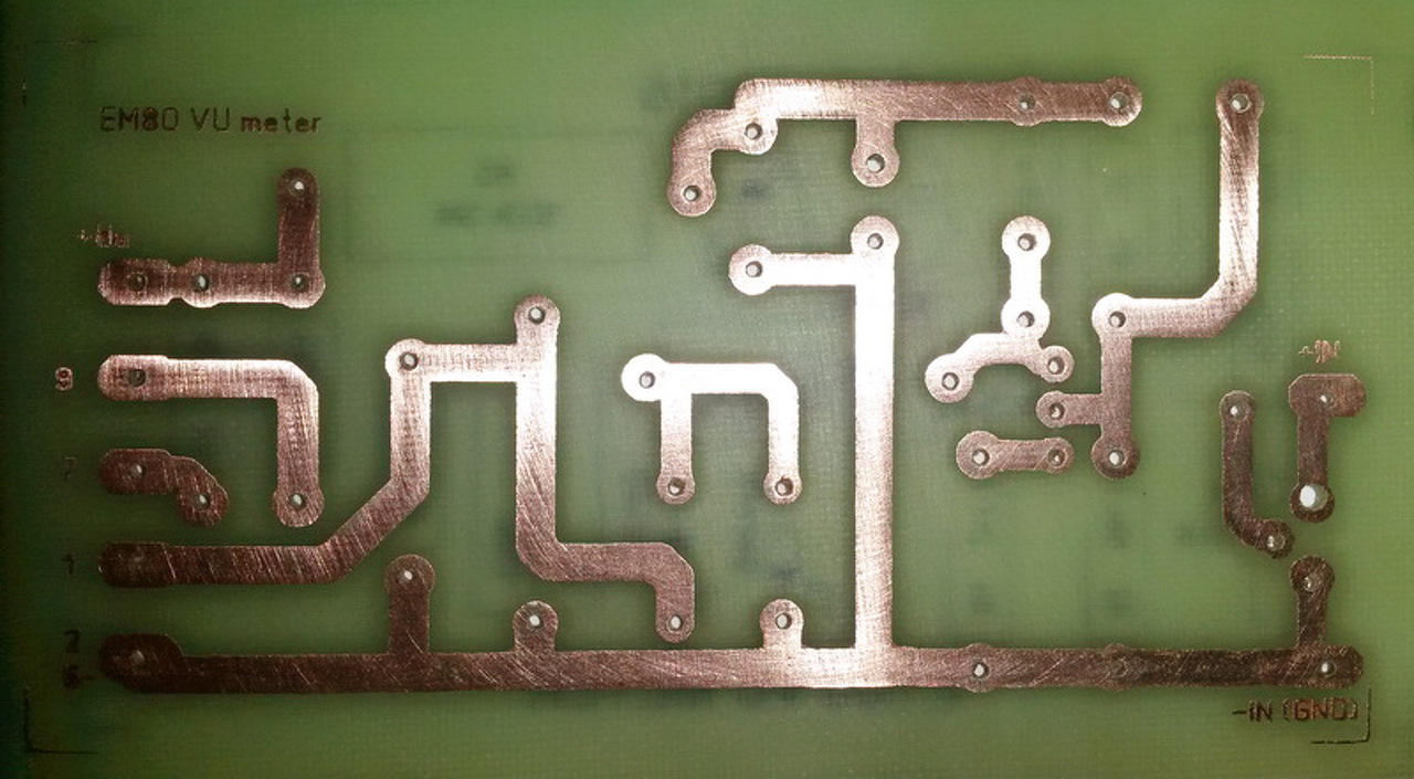

(#) csibai hozzászólása Szept 15, 2016
Tisztelt Fótumtársak!
Hosszú betegeskedés, műtétek után (hasnyálmirigy daganat), most jutottam odáig, hogy folytassam, a már lassan egy éve elkezdett MV3 erősítő átépítését.
A két trafó kivételével mindent szeretnék kicserélni.
A NYÁK lemezt újra rajzoltam az eredeti alapján, mert az sajnos nagyon rossz állapotban volt.
Vezető sávok felválva, össze barmolva, stb.
Ismét közlöm az eddigi "barkácsolásomat", ne kelljen vissza lapoznotok, és továbbra is várom segítségeteket, véleményeiteket.
Szeretnék ebbe a kapcsolásba beépíteni egy EM80-as kivezérlésjelzőt. (Ha már retro...)
A kivezérlés panelt a napokban kimarattam, és az itthon fellelhető alkatrészeket bepakoltam. (A többi alkatrészt még be kell szereznem.)
Szeretném kérni segítsetek hogyan tudnám az erősítőhöz csatlakoztatni, hogyan lehet bekötni a legegyszerűbben.
Szeretném a kis erősítőt ellátni egy standby kapcsolóval, és egy GAIN lehetőséggel de ezt sem tudom hogyan lehetne megoldani.
Át lesz építve egy másik dobozba, a régit már nem akarom felhasználni.
Tudom nem igazán érdemes ennyit rááldozni, de nekem a szívemhez nőtt, ezért szeretném befejezni.
Igaz csöves erősítőt még soha nem készítettem, ezt javaslataitoknál vegyétek figyelembe!
Gyakorlatilag teljesen amatőrként, tudatlanként beszéljetek velem! Ez az egyetlen szórakozásom.
Ami keveset tudok azt a Ti segítségetekkel tanulgattam.
"BTA" kolléga javasolt diódákat (1200V-os IXYS DSEI) sehol nem tudom beszerezni ezért a mellékelt képen lévő greacz valamelyikét szeretném felhasználni.
Melyik legyen szerintetek?
Mellékelem a panel tervről, meglévő alkatrészekről, a képeket.
Előre is köszönöm önzetlen segítségeiteket!
Üdvözlettel: csibai

(#) JZoli válasza csibai hozzászólására (») Szept 15, 2016
A mellékelt panelterveden négy diódának van hely. Ha graetzet teszel be akkor át kell alakítani. Szerintem egyszerűbb lenne sima 1N-es diódát használni, a célnak az is megfelelne.
(#) csibai válasza JZoli hozzászólására (») Szept 15, 2016
Köszi az észrevételt, az a része még nem végleges!
Üdv: csibai
