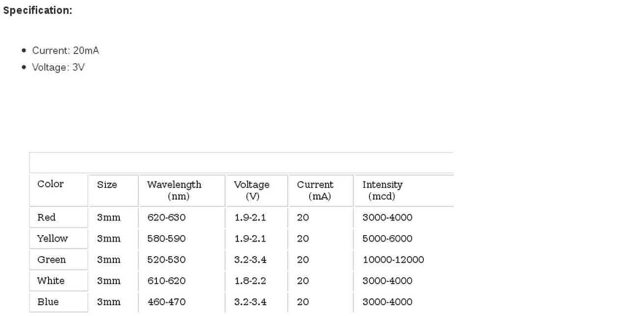

Adott I/ http://imgur.com/yBP4LNL 2db 3V (1,9-2,1) -os 3mm -es LED II/ http://imgur.com/9VFCy8d 1db elemtartó box (ON/OFF kapcsolós) 2db 3V-os CR2032 gombelem megy bele III/ http://imgur.com/x4vWEj9 2db CR2032 gombelem A kapcsolós battery box -ot hogyan kell rákötnöm a LED-re? (ugyebár a BOX -ból immár 6V jön ki) hogy mindkét LED csak a neki kellő 3V-ot kapja meg? Tudnátok esetleg mutatni egy szükséges kapcsolási rajzot?
Hello! Azt írod, hogy 1,9..2,1-es a Led akkor nem 3V-os. Kettő Led-et sorba kötöd (mint ahogy az elemek is sorba vannak) és egy 100ohm-os ellenálláson keresztül adsz feszültséget a Led-eknek. Ekkor kb. 20mA áram fog folyni. De két 2032-es elemtől, hosszú üzemórát ne várj. Mert ugyan 220mAh kapacitású és azzal 10órát menne, de ez 0,2mA terhelésre van megadva, nem a 20mA-ra.

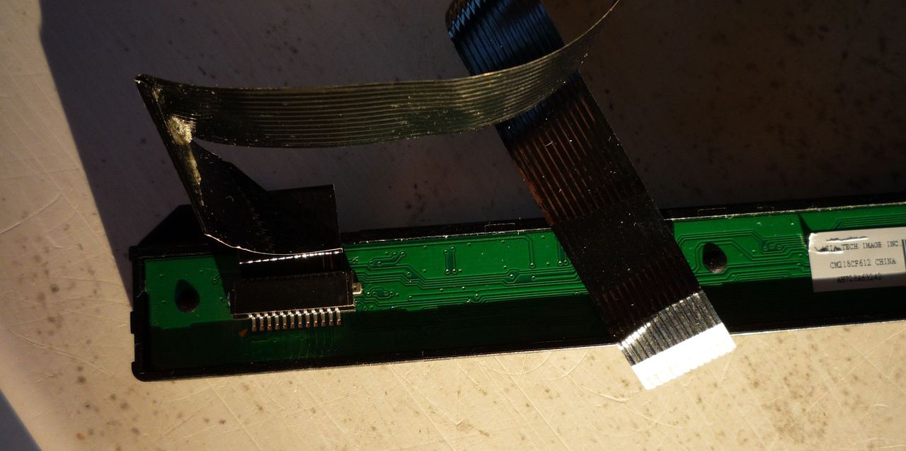

Itt a zöld panel képe, a másik oldalon vannak a ledek, kérdés a szalagkábel bekötése.

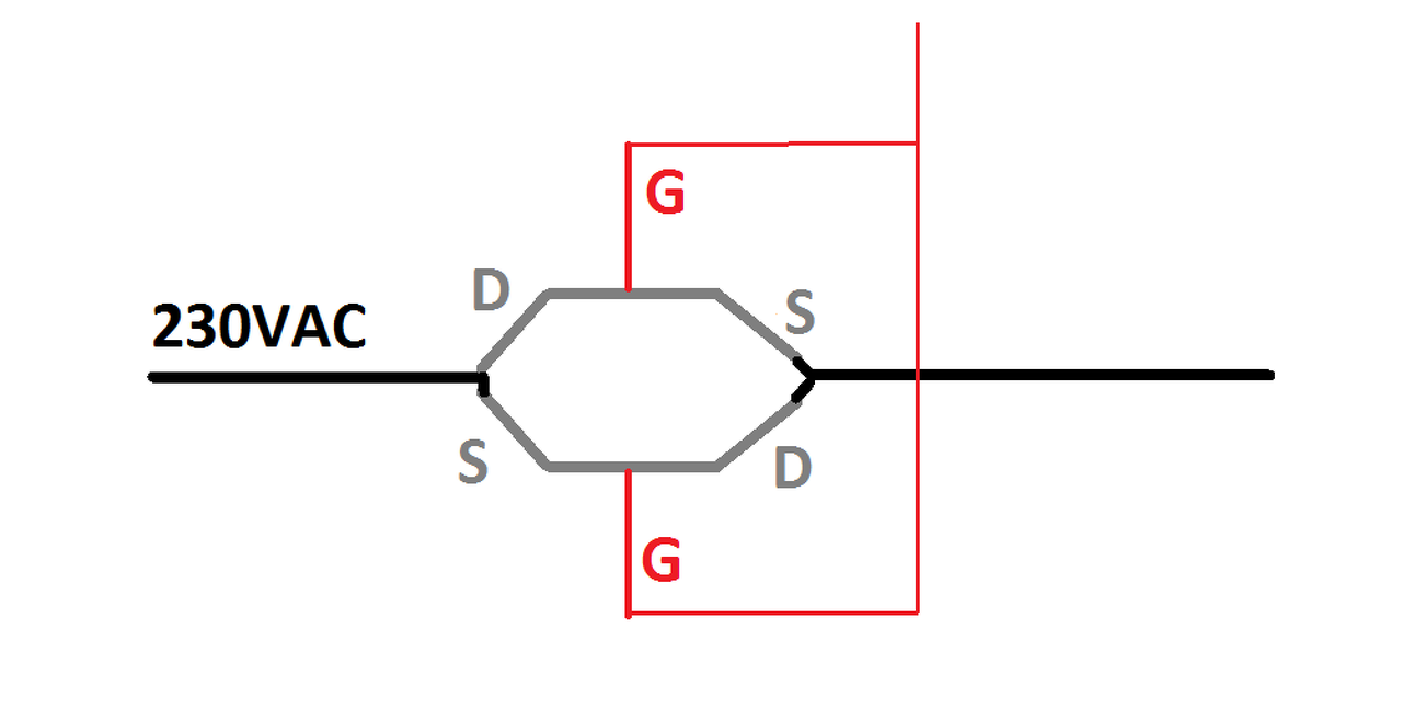

Egyfázisú villanymotor (230V, 0.6A) fordulatszámát szeretném szabályozni PWM-mel. Valami olyasmire gondoltam, hogy két FET-et egymás mellé teszek, az egyik Drain-jénél a másik Source-e lenne, így egymás mellett, egymással szembe, és a kettőt egyszerre kapcsolnám ki és be. Működőképes ez így? Mire figyeljek? A hozzászólás módosítva: Szept 7, 2016
Én magam sem értettem ezt a részt, de az adatlapján szerepelnek eként az adatok. Pontosabban így:
Ezt a témát nézted már?
A 3V sorát felejtsd el. Az csak egy kopipészt (copy/paste) maradványa.
