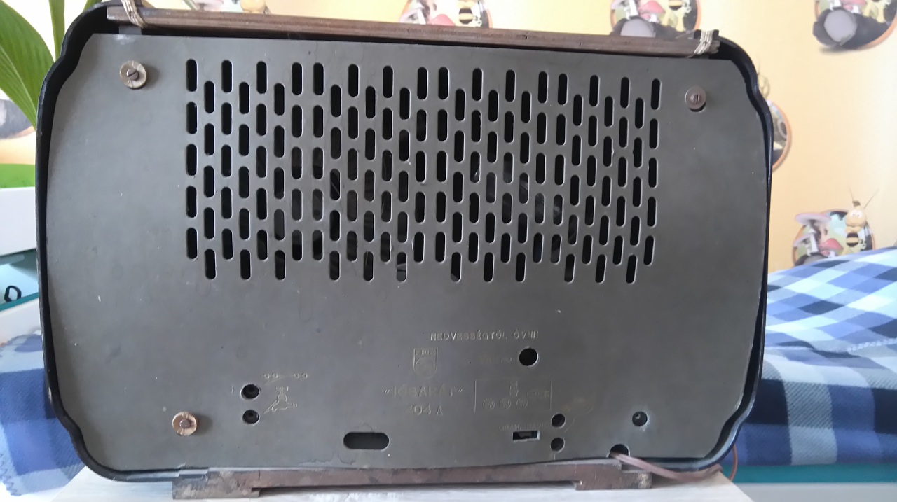

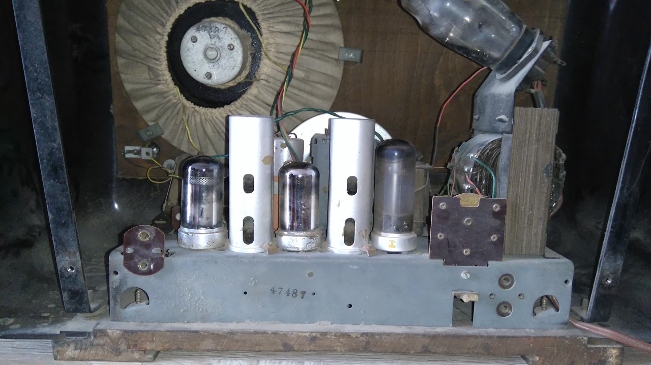

Nem rég egy Philips 404A Jóbarát került hozzám. 4 éven keresztül egy pincében állt.
A következő hibák lettek rajta kijavítva (nincs restaurálva): be volt szorulva a skálameghajtás, el volt szakadva a skálahúr (véletlenül én szakítottam el), kontakthibák lettek javítva, egyes csőfoglalatok lettek cserélve, ki lett "nagyjából" tisztítva.
Rövidhullámon be lehet vele fogni több külföldi rádióadót is 2m antenna dróttal. Középhullámon meg a Kossuth-ot lehet befogni.
Szerintem igazán gyönyörű darab, gondoltam veletek is megosztom a képeket (egyes képek a húgom szobájában készültek, mert ott jobbak a fényviszonyok).

(#) szikorapéter válasza udvardi89 hozzászólására (») Szept 17, 2016 / 1
Az egyenirányító csöve még jó? Furcsán fehéres a szine a kép alapján. Egyéb iránt szép kis project,mindigis szerettem az olyan rádiókat amiben EM4 vagy társai a hangolásjelző cső.
(#) udvardi89 válasza szikorapéter hozzászólására (») Szept 17, 2016 /
Hát remélhetőleg jó, de ez nekem is feltűnt már. Amikor megmozgatom az AZ1 egyenirányító csövet akkor nagyon picit mozog a búra a foglalatban.....kezdtem én is arra gyanakodni, hogy esetleg levegős, de működik a készülék, bár középhullámon nem olyan tiszta a vétel, viszont rövidhullámon nagyon szépen szól. Egy RTV műszerész (elektroncsöves rádiók javítását is vállalja) javította a készüléket 10000 Ft-ért....remélhetőleg nem vert át.
