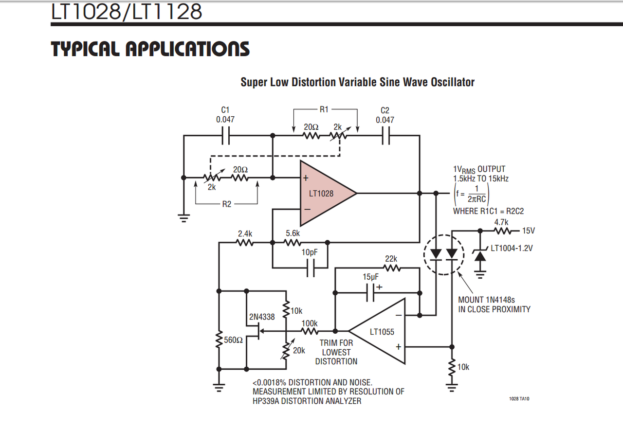

Ebben a kapcsolásban Bővebben: Link
az 1,2V-os zenert ki lehet váltani két sorba kötött Si diódával?
(#) proli007 válasza czibulak hozzászólására (») Máj 24, 2016 /
Hello! A referencia azért van benne, mert ahhoz képest állítja be a kimenti szintet. A dióda és a 10k, pedig azért hogy kompenzálja az egyenirányító dióda nyitó feszültségét és hőfokfüggését. Feltéve hogy azonos hőmérsékleten van a kettő. Így lesz a kimeneti jel állandó. (De a kapcsoláshoz kettős tápfeszültség kell!)
(#) czibulak válasza proli007 hozzászólására (») Máj 24, 2016 /
A kettős tápfeszültség adott. Ha az 1,2V os zenert kicserélem két soros nyitó irányban lévő diódára kb 1,4V lesz a referencia, vagy ha összeválogatom a diódákat akkor van esély hogy kijön 1,2V. Erre azért van szükség mert nem kapható 2,7V osnál kissebb zener feszültsegu dióda.
Akkor már jobb nála egy piros Led. De az LM317 is megfelel, hiszen az is 1,2V-os..

Végül kapott egy 5,6V-os zenert, meg egy trimmert amivel be tudom állítani tetszőleges értékre.
Kérdés: A GS feszültséget hogyan tudnám csökkenteni ebben a kapcsolásban? Ugyanis egy 0 és -140mV közt ugráló négyszög jelet találtam rajta, ami effektíve -70mV, tehát messze nem elég a J-FET lezásrásához.
A hozzászólás módosítva: Máj 25, 2016
(#) proli007 válasza czibulak hozzászólására (») Máj 25, 2016 /
Hello! A kapcsolás ugyan ez? És a 15µF bent van? Mert annak lenne feladata a jel integrálása.
A Wien híd erősítésének 3-nak kellene lenni. Ebben a kapcsolásban a Fet kb. 2,9..3,3 között tudja az erősítését változtatni. De a Fet csatorna ellenállásának változása függ a típustól is. De a Fetnek csak annyira kell lezárva lenni, hogy az erősítést az elméleti 3-on tartsa.
Azt is meg kell nézni, állandó értéken tudja-e tartani az amplitúdót. Ha kiveszed az OPA kimenete és a Fet közötti 100kohm-ot, akkor az OPA kimenetének el kellene menni a tápig. Feltéve, hogy meg van az oszcillátor kimenti jele. (Vagy is nagyobb mint a referencia.)
De én maximum csak arról tudok beszélni, amit a kapcsolási rajzon látok..
(#) czibulak válasza proli007 hozzászólására (») Máj 25, 2016 /
A kapcsolásból csak a negatív visszacsatolást emeltem ki, a többi maradt a korában feltett cucc.
Végignéztem a viselkedését minden dekádban. Az elsőben, elvileg 10-100Hz négyszög jelet ad, a dekád felső végén kezd már kerekedni, de még mindíg beveri a fejét a jel, 20Vpp +/-12V ról hajtva.
A következő dekádban megint négyszögjelről indul és majdnem eljut a szinuszig 1KHznél. A harmadik dekádban ismétlődik a minta, mig negyedikben, 10-100KHz már egy olyan négyszögjelről indul ahol nem egyforma magasak az egymást követő periódusok, majd a potméter végefelé eléri a színuszt, majd tovább tekerve csökken az amoplitúdó és lefullad az oszillátor.
Az előző kérdésem óta tettem bele egy másik Jfetet, így a GS feszültség -10V-ra ugrott. Erre a feszültségre ül rá egy apró része a kimenő jelnek.
A két 1N4148t-as összekötöttem egy vékony dróttal és cseppentettem rá egy kis viaszt.
A 15µF az majdnem 17 és bent van. Az erősítést én is számolgattam, ugyanerre jutottam.

(#) czibulak válasza czibulak hozzászólására (») Máj 25, 2016 /
Az nem fér a fejembe hogy mitől nőtt ennyit a GS feszültség attól hogy kicseréltem a fetet?
(#) pucuka válasza czibulak hozzászólására (») Máj 25, 2016 /
Már előbb is akartam írni, hogy az általad használt FET jóval érzékenyebb, mint az eredet rajzon szerepló. A tied 1,4 V GS feszültségnél lezár, a az eredeti 4 V körül. A FET -en egyenfeszültségnek kéne lenni, mert előtte egy feszültség kétszerező egyenirányitó van.
Írtam, hogy a Fet csatorna ellenállása és küszöbfeszültsége függ a típusétól. Nem mindegy hogy pld. egy BF245 A B vagy C típust használunk. És az sem mindegy, hogy az oszcillátornál mekkora csatorna ellenállás tartományban használod a Fet-et.
De én ezt a kapcsolást jobbnak találom, mint a Linear mintapéldáját. Mert itt valóban be tudja tölteni az integrátor szerepét az IC, míg a másik kapcsolásban inkább a csúcs-egyenirányítóra hajaz.
(#) pucuka válasza czibulak hozzászólására (») Máj 25, 2016 / 1
Az még színusz jelnél mindegy is lenne, hogy csúcs, vagy átlag,a feszültség szint már nem. Az gate -n ugráló feszültség viszont azt jelzi, hogy nincs integrálás, vagy nem jó az időállandója. Ezért jobb ezen a helyen egy kisteljesítményű izzó.
Más FET használatához át kéne számolni a feszültség osztót, aminek az alsó tagja a FET csatorna ellenállása, hogy az osztás 1:3 körül legyen.

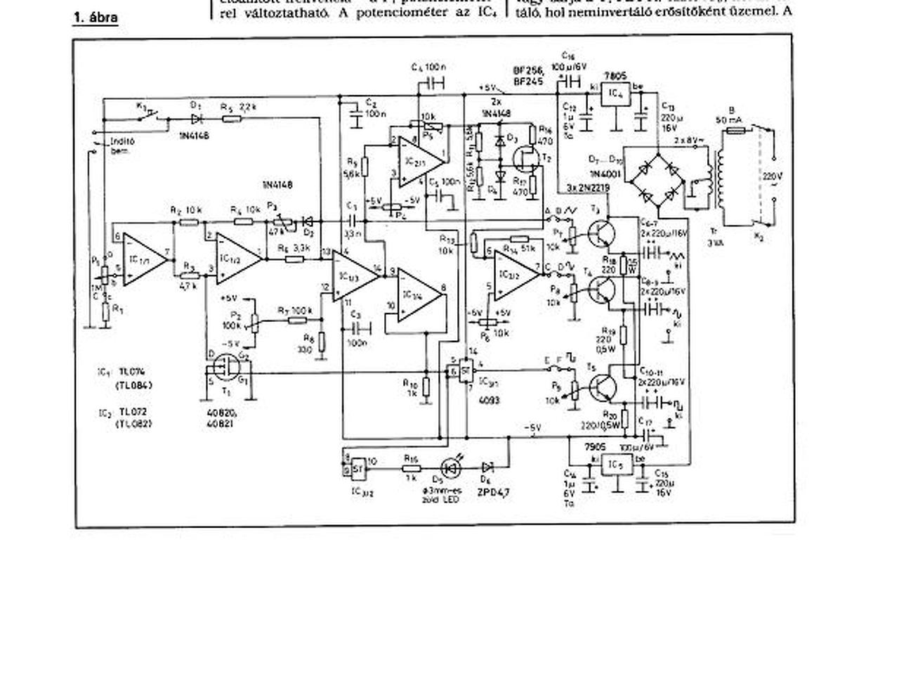

(#) Kefeúr válasza Kefeúr hozzászólására (») Szept 20, 2016 / 2
Akit esetleg érdekel HE 1993/7 -ben van.
Ne5532 vel teszteltem , és 1 átfogásban 8Hz-től 22400 Hz ig megy föl.
Nem is rossz , a jelelakok is elfogadhatóak .
Torzítás szinusz esetén nem több 1% nál.
Következő teszt CA3130 al.

(#) Kefeúr válasza dB_Thunder hozzászólására (») Szept 21, 2016 /
Sikerült , itt a rajz.
A fet helyett bc546 van most , az időzítőkondi 4,7nF.
A hozzászólás módosítva: Szept 21, 2016
(#) pucuka válasza Kefeúr hozzászólására (») Szept 21, 2016 /
Miből gondolod, hogy FET helyett jó a tranzisztor? A FET a csatorna ellenállás változtatásával operál, a tranzisztornak nincs ilyen.
(#) Kefeúr válasza pucuka hozzászólására (») Szept 21, 2016 /
Ez igaz, de nem a szinuszosító fokozatról van szó , hanem az ic1/2 nél levő fet ről.
Ennek az a dolga, hogy a műveleti erősítő fázist fordít vagy nem , tehát kapcsoló szerepe van !
