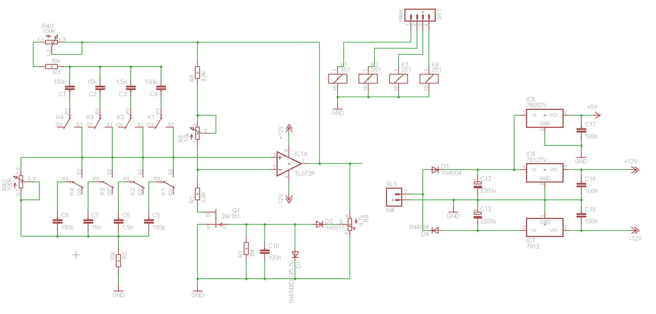

Lőrinc vagyok Nagyváradról. Részben utánépítettem a kocsgabi002 féle wien-hidas oszcillátort, de van egy problémám. Remélem tudtok segíteni. A helyzet az hogy hangolás közben folyamatosan állítani kell a P1-ből a torzítást. Ha mindent jól értettem akkor ez a freki független ágban van, tehát állandó kéne legyen. Elég sokat változtattam az áramkörön, mivel digitális potméterekkel akarom megcsinálni. A wien hídban az ellenállás értékeket 10K-ra a potikat 100K-ra a konenzátorokat pedig 15pF- 150nFértékekre cseréltem. Maradt a TL072-es műverősítő. a J-fet 2sk161-es Ge dióda helyett 1n5817-es schottky került bele. A dekádokat relével váltom. A kondenzátorokat az első dekád kivételével párba válogattam a kapacitásuk alapján, sajnos fólia és kerámia vegyesen került bele, de ezen még változtatok. egyenlőre még kettőspotméterrel hangolom, a digitális potikkal még nem foglalkoztam. Ha segít felteszek egy kapcsirajzot a konkrét értékekkel. Segítséget előre is köszönöm!
Jobb lett volna, ha az eredeti és módosított rajzot is felteszed, mert így nem nagyon lehet tudni, hogy milyen rajzról beszélsz. Nem mindenki szán a dologra annyi időt, hogy keresgesse a rajzot! Szerintem az egyik "lelke" a kapcsolásnak a germánium dióda, az szabadon nem cserélhető szilícium alapú diódára.de ezt csak emlékezetből írom, mert hirtelen nincs előttem az eredeti kapcsolás. Próbálj germániumdiódát szerezni bele!
íme az eredeti kapcsolás Bővebben: Link A módosítottat mingyárt elkészítem.
Itt a megépített kapcsolás.
Ezek szerint jól emlékeztem. A dióda karakterisztikája kell a torzításmentes beállításhoz. Szerintem elkerülhetetlen a germániumdióda beszerzése. Mondanám, hogy küldök, de oda hozzátok elég körülményes.

Ha jól gondolom a Ge dióda a kis nyitófeszültsége miatt kell, azt pedig biztosítja az 1n5817, vagy van egy izmos schottkym pc tápból aminek a műszer szerint 140mV a nyitófeszültsége. A Ge ellen szól hogy nagy a hőfok függése, ha mérem egy Ge egyenirányító doóda nyitó feszültségét az is meglátszik ha rálehelek.

A germánium alapú félvezetők teljesen másképpen viselkednek mint az általad preferált shottky-k! Nemebben a kapcsolásban nem az alacsony nyitófeszültség a lényeg! Hanem a termikus viselkedés!

Igazuk van az előttem szólóknak, kell bele a germánium dióda. Jó sok kísérletet végeztem, amikor írtam a cikket, próbáltam schottky diódával, sima 4148-al is, de stabil csak a Ge diódával lett. viszont abból 2-3 félét próbáltam, és mind jó volt. Esetleg szkóppal ránézhetnél, hogy meg vannak e a feszültségek. pl az 1M-s ellenálláson meg van e a negatív fesz, hogy egyáltalán vezérli-e a FET-et..
Már keresem a diódát a rádióban. Amint megvan beleteszem az oszcillátorba és megnézem mi lesz.
