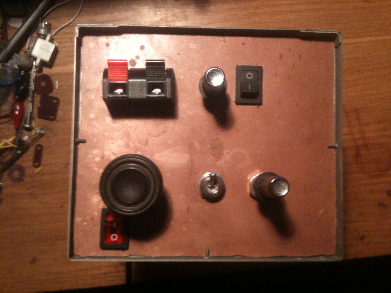

Üdv ujra. Már a ki mit épített topicban is kiraktam ezt a szörnyet,de ide is kiteszem egy egy segítség kéréssel. Annyit változtattam az alap áramkörön hogy a kimenetnél nem 10K-s potméter van hanem csak 3K-s. Viszont van egy olyan baj hogy a gép néha megy,néha nem. Erre keresem a magyarázatot,legalábbis a megoldást. Aki tudja attól szivesen elfogadok bármilyen,tanácsot,választ,utasítást,amivel mindig működővé varázsolhatom a masinám.

(#) ronin75 válasza szikorapéter hozzászólására (») Dec 12, 2015 /
Lehet, hogy már rosszul emlékszem, de mintha ez a kapcsolás érzékeny lenne az IC tipusa után szereplő betűkre (UB). Ha foglalatba van az IC, és van még belőle akkor próbáld cserélgetni. Most mekkora tápfeszültségről járatod? Esetleg próbálj azon változtatni picit. Lehet még a frekvencia meghatározó kondenzátorokkal is játszani (más "anyagút" belepróbálni).
A hozzászólás módosítva: Dec 12, 2015
(#) nagym6 válasza szikorapéter hozzászólására (») Dec 12, 2015 /
Mint vissszább ronin75 írta, CD4049 nem mindegyik alváltozatával működik.
Innen is olvass előrébb, visszább, erről van szó, a megfejtés is valahol itt van.
(#) kocsgab002 válasza szikorapéter hozzászólására (») Dec 12, 2015 /
Az előttem szóló kollégák nagyon jól leírták. Csak a CD4049UBE ic-vel működik jól a kapcsolás. Anno én is nagyon sokat szenvedtem ezzel a kapcsolással emiatt a probléma miatt.
(#) szikorapéter válasza kocsgab002 hozzászólására (») Dec 12, 2015 /
Pontosan ilyen típusú ic van benne. Stabil 6V-ról jár a kapcsolás. Eddig minden rendben működött,csak azután nem miután összeraktam az egészet.
(#) Delvideki válasza szikorapéter hozzászólására (») Dec 12, 2015 /
Én a tápot nem rakom bele, dugasztáp elég . CD4049UBF és gond egy szál se..
(#) szikorapéter válasza Delvideki hozzászólására (») Dec 12, 2015 /
És ha az UBE típus van benne? Tesztpadon még minden jó volt,csak miután házba került jött elő ez a gond.
Táp ki,azt a pókhálót rendezd el (vezetékek szórt C szórt L 50Hz hálózat ) Próbáld külső tápról ....hajrá
Észrevétel: Tápfeszültség elvétele után megjelenik egy kicsit a beállított jelalak a kimeneten (a pufferek kimerülésének idejére kb. ) Most akkor a táp lesz a hibás?
Most forrasztom át az összes vezetéket jelszigeteltre (kivéve a táprészt)
A tápfeszültség magas,próba állítható tápról
A 6V a gyári érték amit a kapcsoláshoz ajánlottak. Mivel a kapcsolást 1:1-ben építettem után így nem lehet magas a tápfesz. Nálam mint mondtam csak a kimeneten lévő potenciométer 3K-s az előírt 10K helyett.

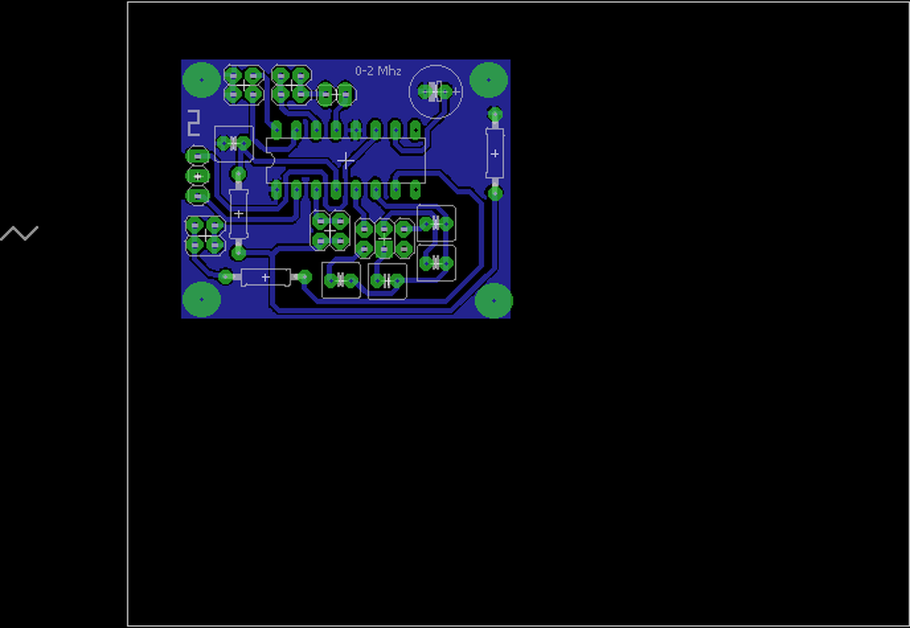

(#) elactrofan hozzászólása Márc 11, 2016 /
Építettem egy xr2206 alapú függvény generátort.
Hogyan tudom kideríteni, hogy az ic jó e? Mivel semmi kimeneti freki nincs.
(#) kocsgab002 válasza elactrofan hozzászólására (») Márc 11, 2016 /
Egy kapcsolási rajzot és egy pár fotót feltehetnél. Hátha úgy könnyebb.
(#) elactrofan válasza kocsgab002 hozzászólására (») Márc 11, 2016 /
Itt lenne a kapcsolás és a panel terv.
(#) kadarist válasza elactrofan hozzászólására (») Márc 11, 2016 /
Szerintem nem jó a rajz. Jó rajz: Bővebben: Link.
