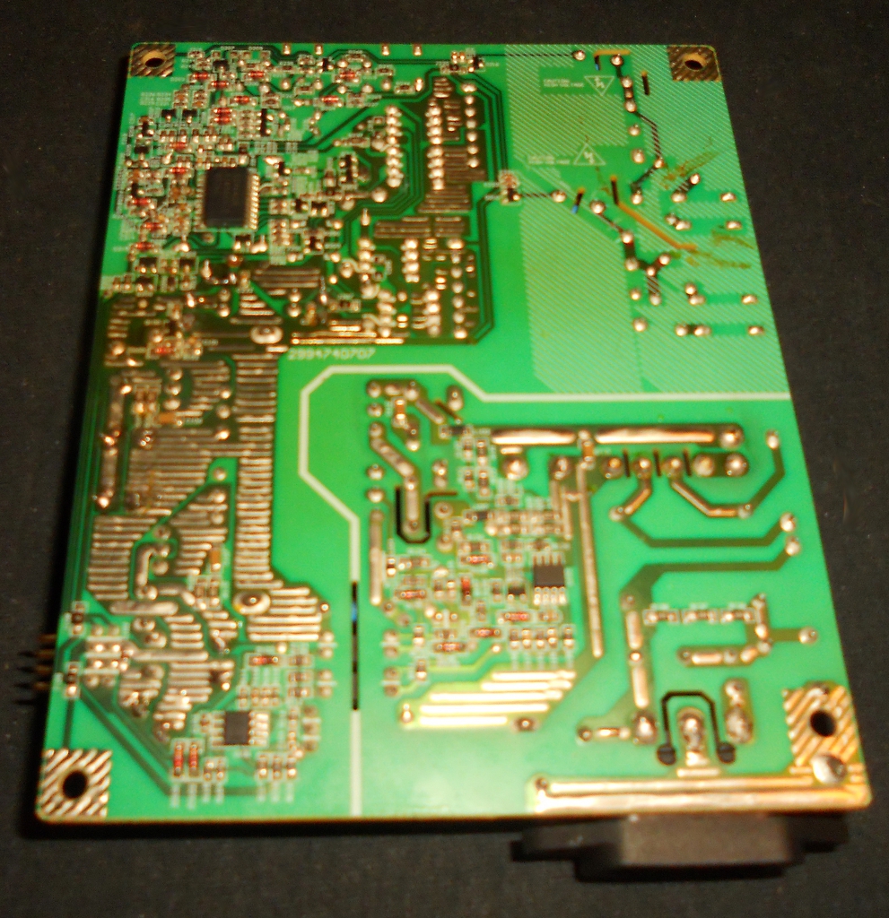

Egy rég óta rajtam száradó monitoromat szeretném végre életre kelteni. Acer AL1917. Sajnos nem indul az inverter, mert az "L" CCFL csövek meg sem nyikkannak. A monitoron van kép, ha belevilágítok látszik rendesen. Tehát a scaler okés. (?) Ebből gondolom, hogy az inverter rész körül lehet a bibi. Alapban kicseréltem az összes elkót a tápban, (kivéve a nagy puffert) de nem az a gond. Továbbra sem világítanak a csövek. Amúgy a power led világít és ki-be kapcsolásra is reagál. Valamint megkérdezném, hogy az inverter trafók körüli kis kék kerámia kondikat hogyan tudom ellenőrizni multiméterrel?
Milyen multiméterrel szeretnéd ellenőrizni a kondenzátorokat? Van kapacitás mérő funkciója?
Inverter trafók kapcsoló fetjeit is nézd meg, az szokott elpukkanni.
Az inverter rész a tápot megkapja? Szokott előtte lenni egy kis biztosíték...

Multiméterrel mennyit kéne mutatniuk? Zárlat stb.?
" Az inverter rész a tápot megkapja? Szokott előtte lenni egy kis biztosíték..."
Köszi, ezt a részét megnézem!
Van kondenzátor mérési funkciója: 20nF-től 200 µF-ig. A piros mérővezetéket balról a második hüvelybe dugva és 20 N állásba kapcsolva tudod vizsgálni kondenzátorokat.
Ezek pikofarádos kondik multiméterrel nem lehet mérni és nem is kell, az esetek 99%-ában megbarnulnak, ha gond van velük, ráadásul el sem indul az inverter.
Valahogy sejtettem! (hogy nem jó helyen van a mérőkábel ilyenkor) Ezért nem mutatott semmit eddig.. Köszi!
De mégis hogy lehet megtudni, hogy "szakadtak" -e vagy sem? Általában (végső nyűgömben) ki szoktam cserélni őket, ezek szerint feleslegesen...
Barnával még csak elvétve találkoztam, akkor egyértelmű volt a szitu.
Hát igen.. nem indul az inverter, éppen ez a lényeg.
Akkor ne a kimenetét piszkáld, ott nagyfesz van, szakadás esetén eléggé látványos dolgokat csinál a nagyfesz. Nézd meg, hogy kap-e tápfeszt a ic, kap-e engedélyező jelet a scaler felől, ha igen, akkor ic kimenetén történik-e valami.
Nem piszkáltam semmit, nem akarom feldobni a pacskert még. Viszont semmit nem csinál a cucc, csak a ki-bekapcsolásra reagál. Gondoltam arra is, hogy a scaler felől nem jön neki "parancs" és azért nem megy. Akkor meg ugye mégsem táphiba, ha jól értem. Hiába van kép, ha a scaler nem kapcsolja fel a világítást.....
Igen, ezt kell kideríteni, két vezeték megy a scalerről az inverterre általában, az egyik a ki-be kapcsolásért felel, a másik a fényerőszabályzás.
