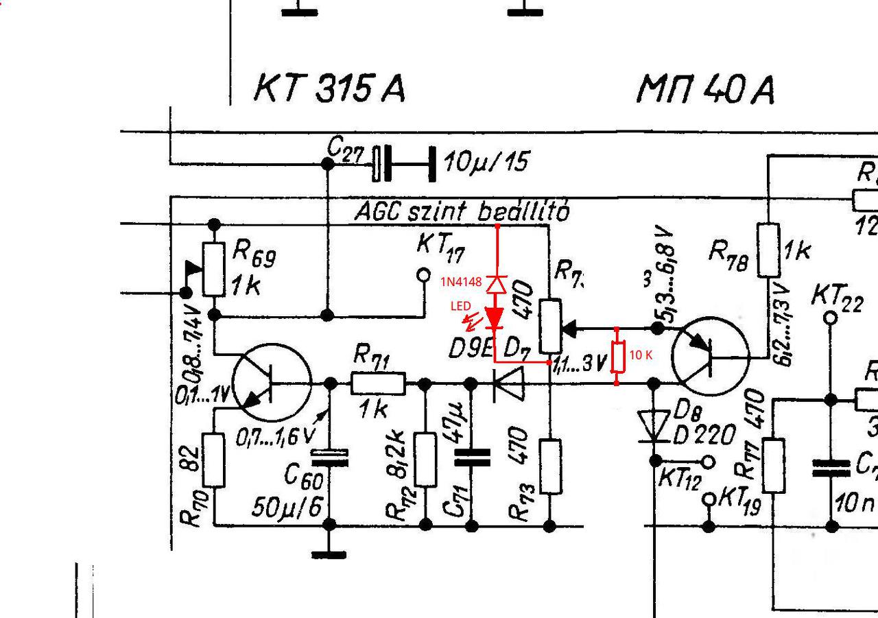

Nem találtam a hozzászólásomat, pedig több ezer képet átnéztem. Valamikor megkérdeztem, mi lehet, Junosztynál a függőleges szélek kicakkosodtak, csíkos lett, főleg fényerő ráadására, és tényleg a képmérete is változott olyankor. Kadarist kolléga megmondta, valahol a sortrafó környékén keresgéljek. A héten végre megjavítottam. Igaz, nem ezért szedtem szét, hanem előjött egy AGC hiba is, ami úgy jelentkezett, hogy bekapcsoláskor a TV nagyon halvány, kontrasztszegény, mindaddig, amíg csatornát nem váltok. Ekkor a kapcsolgatás hatására valami feltöltődik, és megjön a kontraszt. Méricskéltem, láttam is, az első AGC tranzisztor emitterén 5,5V -ról 3V változást. Először egy Led-del és a vele sorba kötött diódával próbáltam megtartani ott a 3 Voltot, nem sok sikerrel, cseréltem az összes tranzisztort, diódát, raktam oda egy elkót, hogy az bekapcsoláskor ne engedje felugrani 5 Voltra, semmi. Végül a rajzon MP40 - nek jelölt, de ebben a TV ben már szilícium volt, tranzisztor C-E lába közé tett 10 kiloohm hozta rendbe. A kép csíkozódását meg a sokszorozóban levő egyik szelén rúd megégése okozta, már nagyon büdös is volt, mire kicseréltem, a TV-re rá sem lehet ismerni, teljesen éles, tiszta képe lett.
A sokszorozó bajt azért írtam le, tanulságként, mert már régóta úgy néztük ezt a TV-t egy sortrafót is talán ez evett meg, pedig milyen egyszerű lett volna, már nagyon régen ki kellett volna azt a sokszorozót cserélni. Az AGC probléma meg lett oldva, de nem lett megjavítva, talán valaki meg tudja mondani, mi okozta, mert ez az ellenállás berakás inkább átalakításnak számít, mint javításnak, azért kíváncsi vagyok, hogy ez konstrukciós hiba, alkatrész öregedés, vagy a sok kapott roncsból összevissza csereberélt panelek összeférhetetlensége okozta- e esetleg?
Ha érezni lehet a szelén penetráns szagát, akkor már könnyű a hiba helyét behatárolni.
Hosszabb idő után lehetett érezni, és csak kibontott készüléknél. De annyi gyakorlatom nem volt az ilyen korú TV szerelésében, hogy mivel azonosítsam be a dög szagot. De inkább az AGC hibájára lettem volna kíváncsi. Azt tudom, az orosz kis tévéknél akár Junoszty, akár VL100, nagyon nehéz, szinte lehetetlen jól beállítani. vagy erős adóhoz, vagy gyengéhez állítom be, soha nem lesz az igazi. Vagy túllő, vagy halvány. Most valamivel könnyebb, már nincs analóg adás, a kábelben viszonylag egyforma szintek vannak, akár az AGC-t ki is lehetne irtani. De ez a bekapcsoláskor jelentkező halvány kép számomra is új. Nagyon hosszas kísérletezgetés eredménye a kollektor-emitter közötti 10 kiloohm, és nem értem, mi idézte elő a hibát?
Ezzel azt a tranzisztrt butítottad le, tehát azon a környéken kell keresni a változó alkatrészt. Lehet, hogy éppen a tranzisztor lesz a hibás.
Amint leírtam, a tranzisztorokat, diódákat cseréltem. Elkók utána vannak, az MP 40 helyén levő emitterén mérhető a feszültségugrás, amikor helyrejön. Valami kevés mérhető a bázisán is de oda bármit teszek, nem reagál. (Kondi, ellenállás a B-C közé, sem a testre.) Nem tekerészhetem örökké az AGC potmétert, marad a lebutítás. Olyankor mindenhol jó a feszültség. Sőt a hiba még a sokszorozó csere után is fennáll. Azt is gondoltam, hogy a sortrafóról kapja a mínuszt, onnan kap valamit, de már nem csinálja.

Leírom a jelenséget: Ha kikapcsolom a TV-t, az AGC a szabályozási tartományon kívülre akad, mintha hatalmas bejövő jel lenne. A csatornaváltó üres pozíciója után helyreáll az erősítés. Innentől kezdve hiba már nem mérhető. (Az idegesített, hogy a feleségem bekapcsolja, és úgy nézi, nem csattogtatja a váltót.)
Állítom, ez nem meghibásodás, hanem konstrukciós hiba lehet. Az analóg adás megszűnésével belekényszerültünk a Telekom kábelbe, és az ottani erős jeleket már nem tolerálja. Csak azt nem hiszem el, hogy én vagyok az egyetlen, aki a konyhában ilyen tévét néz. Annak idején rengeteg volt belőlük ebben az országban.
A kapuzott AGC miatt a sortrafóról jövő kapuzó impulzusnak fontos szerepe van. Mert ugye a tévénél a kioltó-szinkron szintet méri (ami nem változik a képtartalommal) és így állítja be az áramkör az erősítéseket.

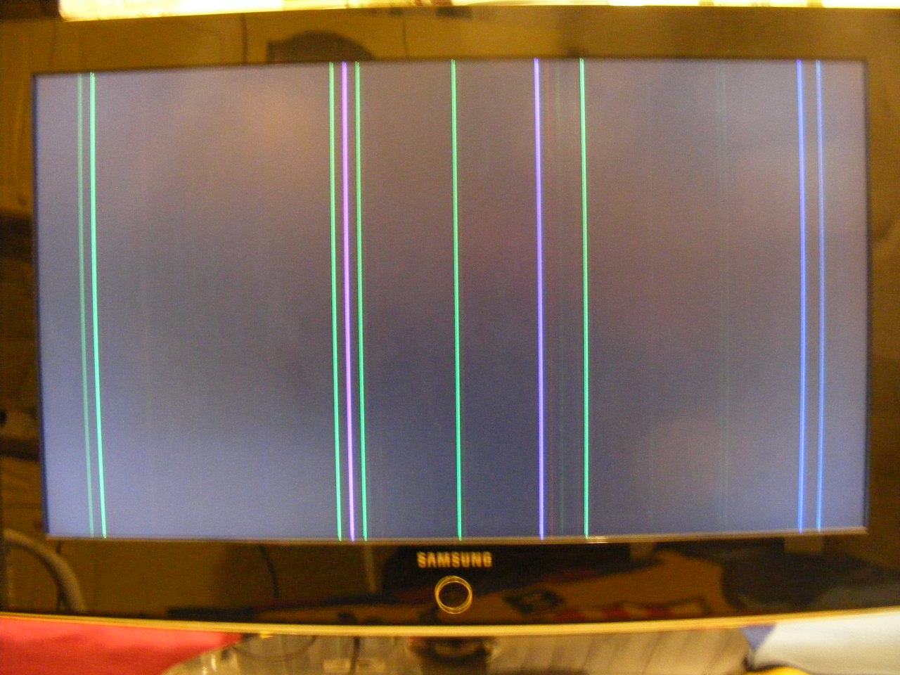

Sziasztok! Szerintetek a képen látható hiba kijelző lehet , vagy lehet valami más gond is?? Van 21 db samsung az egyik LE26S81B/C/XEC , a másik ugyan ez csak a 26 , 32, tehát nagyobb. A tipus száma JA26EO ill a 26 helyett 32. A benne lévő panelok vajon kompatibilisek?? Amit tudok az az RF /videó panel, biztosan cserélhető!!
