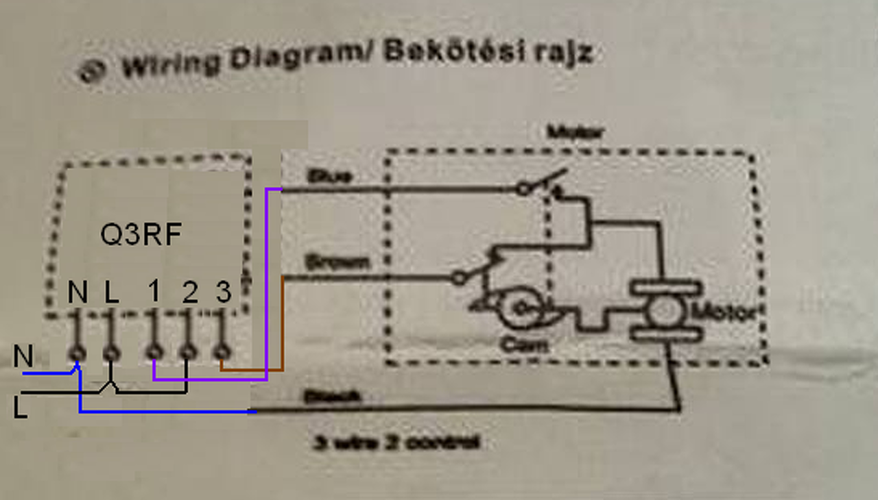

Q3RF vezérlőegység és a 2 járatú motoros szelep összekötésénél akadtam el. Q3 megkapta az NL-t. Kötési rajz alapján a kétjáratú N kábelét közösen kötöttem a vezérlés N-re a másik két vezérlő vezetéket pedig Q3 1/2 lábára. De semmi nem történik kapcsoláskor. A szelep mindkét irányba (nyit/zár) motorikusan hajtott. Eddig csak úgy működött, ha a vezérlő vezetékeket direktben érintettem Q3 L lábára. Hol a hiba a rendszerben? Köszi!
(#) proli007 válasza 314tyu hozzászólására (») Okt 6, 2016 / 1
Hello! Ha jól értem a szeleped bekötését, akkor így kellene próbálkozni..
(#) 314tyu válasza proli007 hozzászólására (») Okt 6, 2016 /
csinálom, jelentkezem, köszi!
