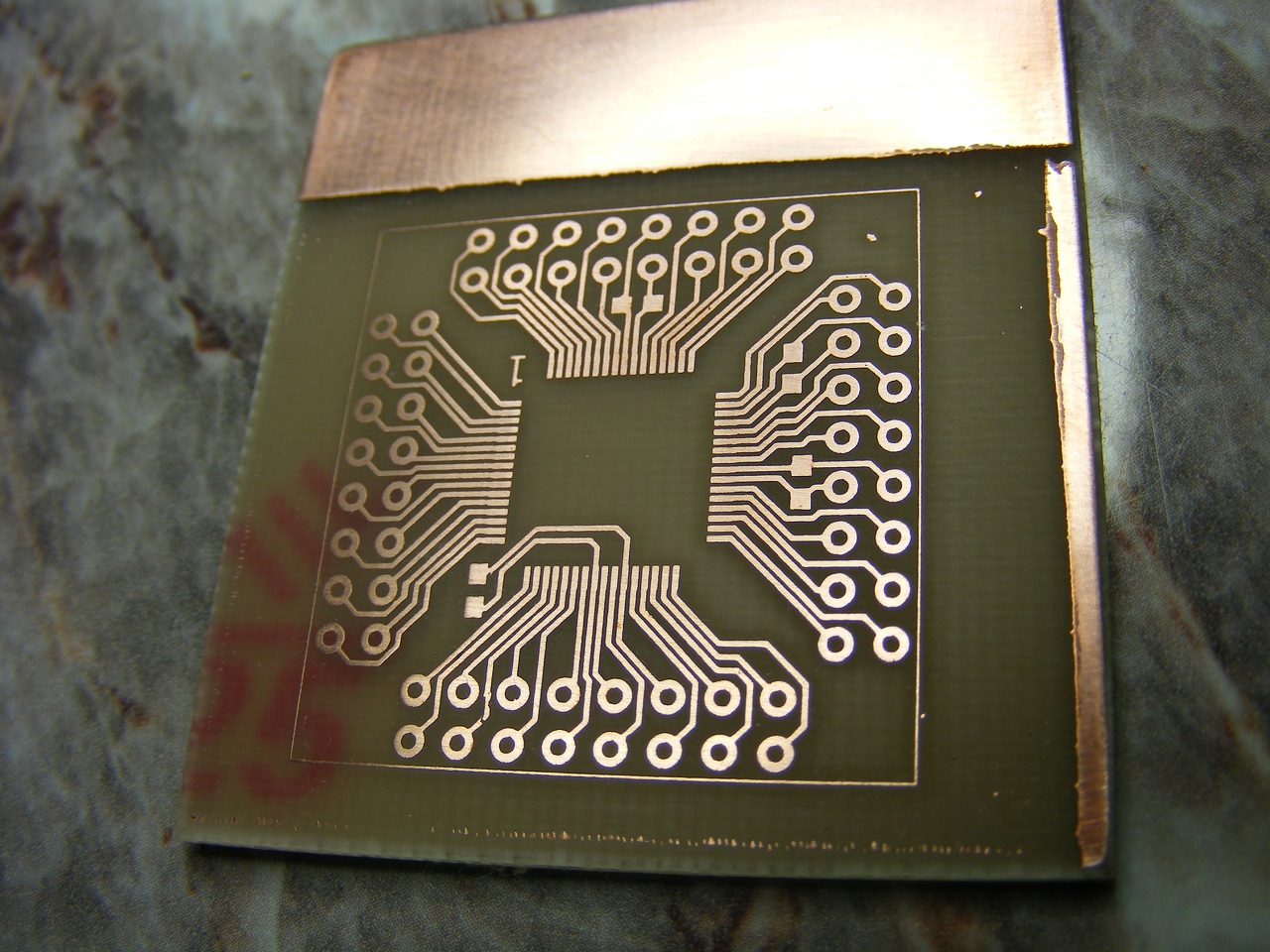

(#) Lamprologus válasza Lamprologus hozzászólására (») Okt 19, 2016 /
A múltkori válaszok alapján kicsit fejlesztettem a technikát!
Egy 64 lábú PIC24-es adapter panelje (TQFP64 10*10mm), 0,3mm vezetősáv szélesség
Kínai transzfer papír, vasaló helyett kicsit felturbózott lamináló, Samsung M2020 nyomtató
Nem teljesen tökéletes, de már alakul! Köszönöm a tanácsokat!
Azt hiszem lassan kezdhetem tervezni a kétoldalas panelokat is ... talán azt is sikerül legyártanom!
Az eredmény:
(#) Lamprologus válasza Lamprologus hozzászólására (») Okt 19, 2016 / 1
Upssssz ....
Naná hogy elb@sztam!
Az alkatrész oldalt tükrözni kell nyomtatáskor!!!
(#) Stewe válasza Lamprologus hozzászólására (») Okt 21, 2016 / 1
Biztosan?
Ha nem tükrözted volna, akkor az 1-es most tükörkép lenne.
