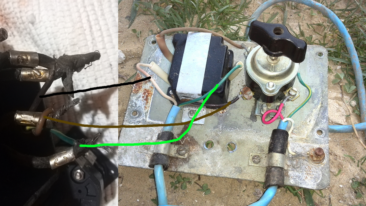

Ezt a motort be tudom kötni egy másik kapcsolóval relé nélkül? Gond az ha nincs? Mivel elvileg függőlegesen kell lennie a relének, a nyílnak felfelé kell mutatnia. Akkor a motornál kimarad a zöld sárga, igaz(c1)? Viszont itt is, ha minden igaz, akkor kapcsolónál a tábláról megy a földelés a konnektor felé, a motornak nincs földelése. Ha beteszek csak egy kapcsolót, akkor hogyan kell megoldani a földelést? A motoron kössek be egy szálat valahol testre?
(#) ferci válasza nbalazs88 hozzászólására (») Júl 29, 2015 /
Valamiben egyezzünk meg.. a zöld-sárga vezeték legyen védőföld, amit ne kapcsolgass, hanem csavaros kötéssel, rugós alátéttel és kábelsaruval rögzítsd a fémlapra és a motortestre szintén és úgy menjen a konnektorhoz. Általában megvan a helye is.
Utána egy normális rajzot tegyél fel a többi villamos részről. Relé, motor ( mifélék ), kapcsoló hogyan van pillanatnyilag.
(#) nbalazs88 válasza ferci hozzászólására (») Júl 29, 2015 /
A motorból ami jön zöld sárga, megy relébe, az nem lehet akkor föld igaz? a motornál C1 jelölés van rajta. Rámértem, de elvileg nincs összekötve a motor testtel sehol sem. A fehér kábel, ami a motornál fekete ott meg C2 és N2 legalábbis kis nyomtatott n-re hasonlít.
A barnánál meg n1. A képen kapcsolónál fehér van még,. vagyis volt rákötve földnek, bár én azt már rég átkötöttem a zöld sárgára. A panelra van rákötve, a panel pedig össze volt kötve azzal amin a motor és szivattyú állt. Akkor most elvileg motorból nem jön semmi föld?
Ki lehet cserélni ezt kapcsolót egy másikra plusz a képen látható kismegszakítóra a relé helyett?

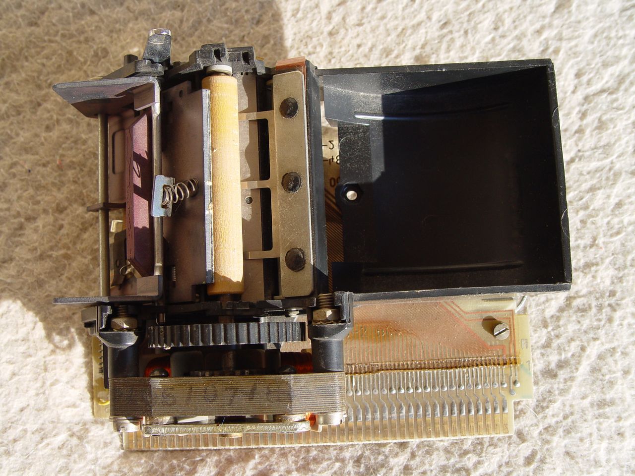

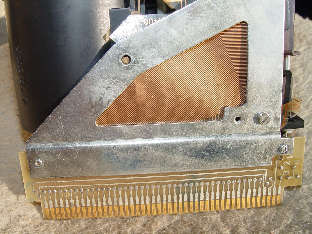

Meglehetősen speciális "villanymotor", tulajdonképpen egyfajta léptetőmotor képeit mellékelem. Pécsi vásári "zsibin" láttam meg sok más ősi elektronikai holmi között. Valószínűleg egy termikus papír alapú blokk készítésében dolgozhatott ez az eszköz, a sok réz vezetősáv alkalmazása igen régi technikára utal. Ami legjobban felkeltette az érdeklődésem, az a papír továbbító "motor", azaz a három tekercs a papírtovábbító meghajtótengelynél, melyek a fogakhoz képest eltolva lettek elhelyezve, így a tekercsekre megfelelő időben adott feszültségimpulzusok (megfelelő felbontásban!), végeredményben léptetőmotorként továbbították a papír szalagot . Szeretem a régi, józan paraszti ésszel kialakított technikai megoldásokat, ennek egy ötletes példájaként osztom meg kedves fórumtársaimmal.

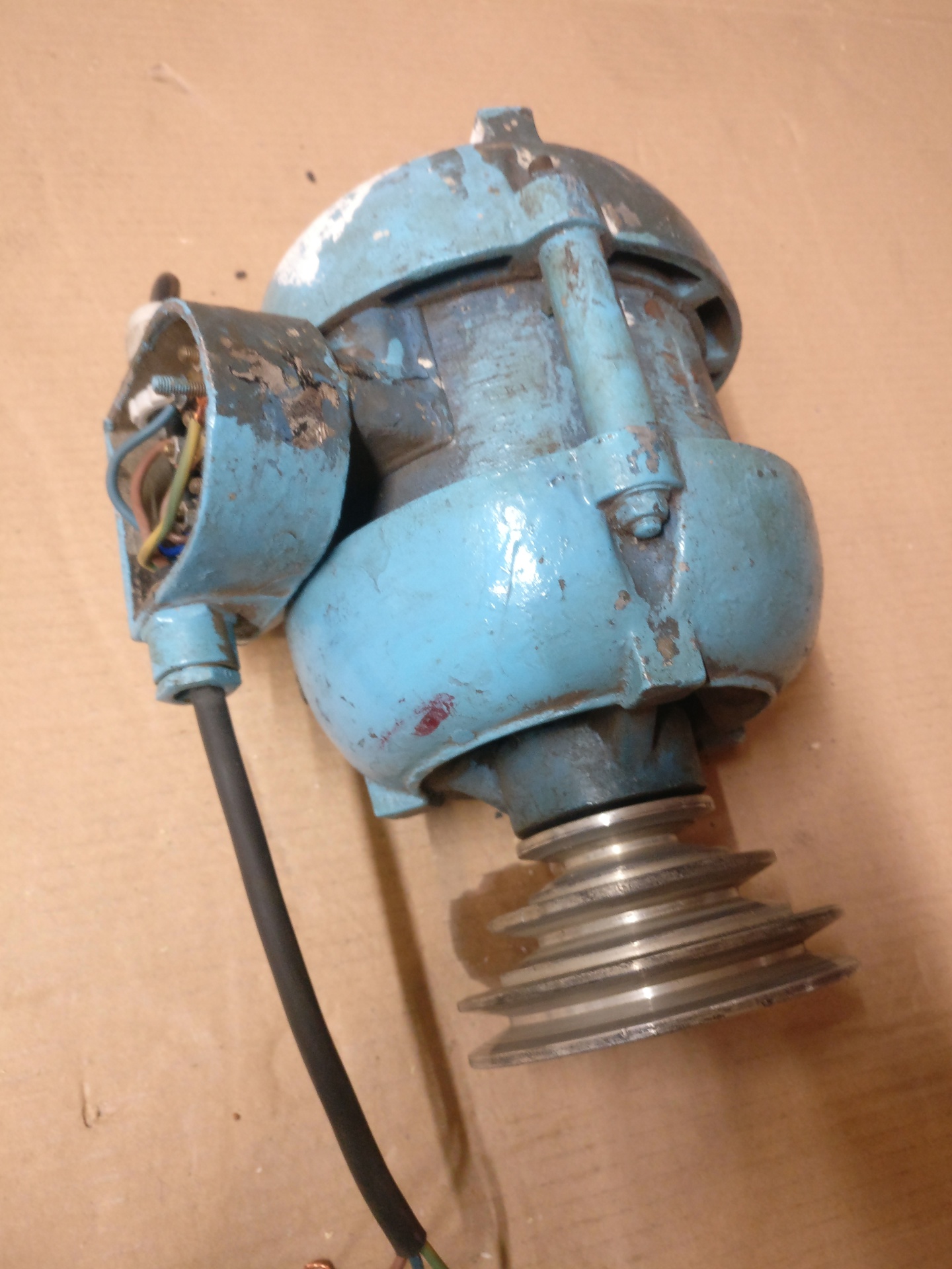

Olyan problémám lenne, hogy a Dinamo gépgyáras motoromnak a front pajzsa sérült, letörött az egyik lába. Oszlops fúrót restaurálok, és ehhez szeretném, a motor tökéletes kivéve a hiányzó talpat. Azt szeretném kérdezni, hogy ilyen motor pajzshoz hogyan tudok hozzájutni? Tudom nem ide a fórumba való, de ha van ilyen motorod ami nem működik kérlek jelezd nekem privátba.
Köszi
(#) granpa válasza spytechq hozzászólására (») Nov 20, 2018 /
Ahogy látom vasöntvény, tehát: szétszed, felmelegít (udvari tűz, -2 téglán-, sötétpirosra), letört rész visszahegeszt. Villannyal, öntvénypálcával, vagy autogénnel, dugattyúgyűrűvel. Utána lassú hűtés, meleg homokban, vagy a tűz maradékában (hamuban).
