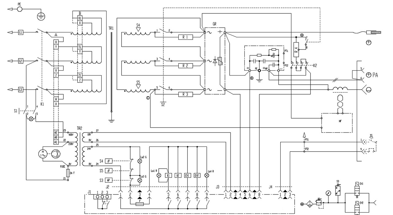

Általában egy kb. 10R/400W-os ellenálláson keresztül folyik a pilotív árama, ami a főáramú egyenirányítóról van táplálva, aztán ezt aztán egy időkapcsolóval lekapcsolják egy mágneskapcsolóval aminek az összes érintkezőjét használják a megszakításhoz sorba kötve, mert egyenáramot csak így lehet megszakítani. Az időzítés kb. 1-2s szokott lenni, ennyi idő alatt létre kell jönni a főáramú ívnek. Mellékelek egy sokkal egyszerűbb kapcsolást.

Ezeket az izzókat minden féle képpen el kell felejteni, mert a bekapcsolási ideje a gépnek nagyon kevés lesz kis fokozaton is és zabálja majd az áramot a gép. A trafó full terhelésen megy majd. Miért kellene a szekunder oldalra 120A-es kapcsoló? Gyakorlatban nagyon jól működő dolog az egyenáram megszakítása több érintkező sorba kapcsolásával (Ív feldarabolása) Az ellenállásról annyit, hogy lehet kapni Ebay-en pár száz forintért Alu tokozású 100W-os ellenállásokat, amiből könnyen össze lehet rakni 400W-ra elegendőt. Mellékeltem egy képet. Amit még hiányolok a rajzról a vágóív/pilotívhez tartozó gázszelepek. Kettő kell párhuzamosan...és az a nyomáskapcsoló is rossz helyen van. Közben eszembe jutott még egy dolog, ami lehet elkerülte a figyelmedet... A nagy méretű pisztolyokkal nem igazán lehet jól kis áramon vágni, mert túl nagy a lyuk a düznin és csúnya lesz a vágás és nem is lehet vele precízen dolgozni. Egy A141-es pisztolyhoz tartozó legkisebb lyukú düzni 1.1mm. Vékony lemezekhez, kb 40A-ig 0,6-0,9-est szokás használni. Kisebb pisztolyokkal sokkal szebben, precízebben lehet dolgozni. Viszont nem egy olcsó dolog egy plazmavágó pisztoly. Szóval lehet felesleges a sok fokozat, mert ha veszel egy nagy pisztolyt, akkor nem igazán lesz jó kis áramokra. Az ilyen nagy gépeken általában 2 nagyáramú fokozat szokott lenni. A hozzászólás módosítva: Okt 15, 2016

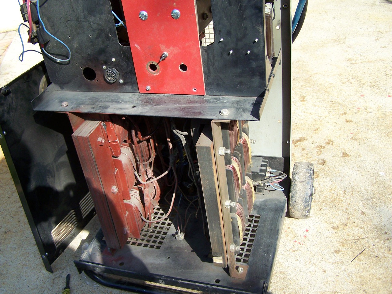

Ezeket a képeket ma készítettem ( csak az album elnevezése "2015") . Láthatóan nincs eltúlozva a fokozatok száma és érdekes , hogy két trafós a gép .

Annyira elegánsan kevés alkatrészből áll, hogy pont ilyet szeretnék!!! Amennyire én tudom, a transzformátorral átvihető teljesítmény a vaskeresztmetszet négyzetével arányos. Tehát ha a két trafót összetennék egy vasmaggá, akkor szinte ugyanannyi pénzért négyszerese lenne a teljesítmény. Mivel ezt nem teszik, és bizonyára nem a feldőlés elleni biztosításként alkalmaztak két külön trafót, így én el sem tudom képzelni, hogy mi a manó? Mit gondoltok, megérti-e valaha ezt a rejtélyt; Tambi?

Az a rejtély annyira nem komplikált, és nem csak a Thermal Arc alkalmazza ezt a megoldást. A lényege a két trafós megoldásnak, hogy két különböző teljesítményű trafóval 3 féle DC teljesítmény érhető el. Mindkét trafónak saját egyenirányítója van, így a trafók külön-külön, és együtt is bekapcsolhatók, hiszen a szekunder teljesítményük csak egyenirányítás után összegződik. Így az üresjárati feszültség valójában szinte változatlan marad(ez látszólag igaz, mivel egyik trafó biztosan nagyobb szekunder feszültségű)ugyanakkor a vágóáram nagyobb lesz mivel a trafók egyenirányítás után párhuzamosan járnak.Ugyanakkor 2 mágneskapcsoló olcsóbb,mint egy nagy teljesítményű spéci fokozatkapcsoló. Emellett alkalmas CNC géphez is, hiszen a vágóteljesítmény közvetlenül a vezérlőről kiválasztható egy megfelelő interfészen keresztül a mágneskapcsolók variálásával.
