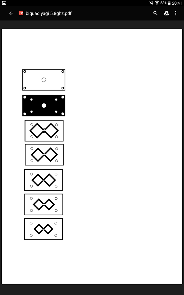

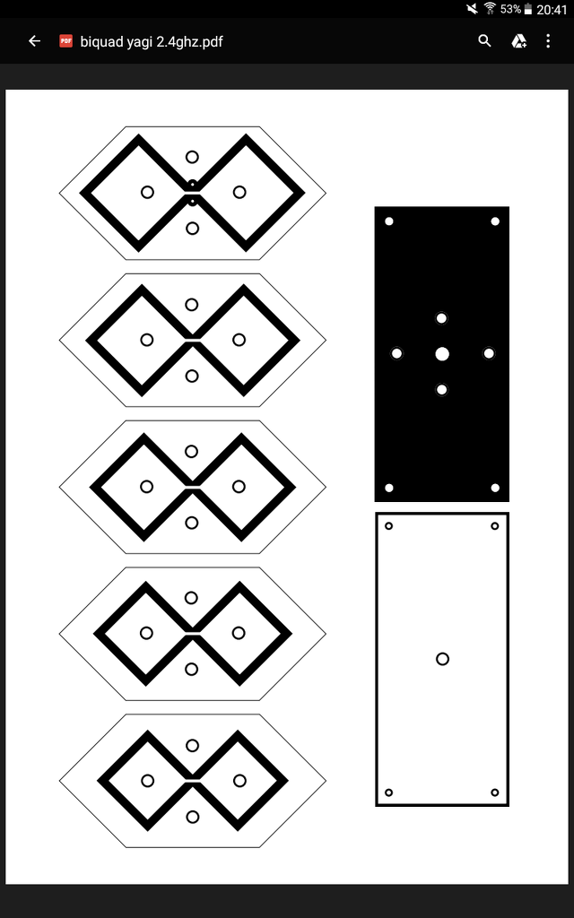

Ezt a két wifi tervet kukáztam a netről, de nem találtam dokumentációt hozzá. A nyákok távolságát tudja valaki? Köszönöm a segítséget!
Ez egy sík reflektoros antenna típus öt yagi in line (egy vonalban) kombináció. Ezt lepkének nevezik mostanában, (nem tudom, de nekem még egyse szállt virágra.) Az UHF technikában négy dipólos változata járatos. A dipól fél hullámra van méretezve, sávközéptőlfeljebbre (lambda = c / f ) van méretezve a relktor kb 45 fok karakterisztika esetén kb lambda / 10 re. Ezt ha változtatpd közelítéskor nő az irányszög, távolításakor csökken. Tugumásom szerint arányaiban nem nagyon változtatod akkor a nyereség kb marad. 5 dipól az 50 Ohm talponti impedanciánan beállításához kell. Erről a " bibliában" is olvashatsz csoport antennák fejezetében. Persze 2,4-en minden arányosan kisebb. A hozzászólás módosítva: Júl 30, 2016
