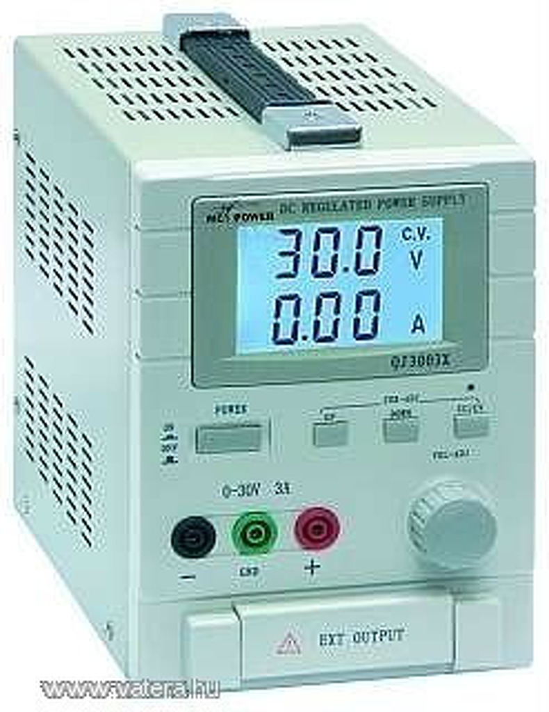

Egyszerű kérdésem lenne, van egy labortápom ami 30volt/3ampert tud leadni. Van rajta három kivezetés + - és egy test, földelés. De táp nem szimmetrikus kimenetű akkor mégis mi a szerepe a földelésnek?
(#) RoliNyh válasza KOZMOSZ11X3 hozzászólására (») Okt 22, 2016 /
Egy fénykép nincs róla?
Erős a gyanúm, hogy az a földelés a hálózati földelő vezeték lesz...
(#) KOZMOSZ11X3 hozzászólása Okt 22, 2016 /
Egy ilyet vettem, erről lenne szó;
Használati utasításba nincs leírva a funkciója?
Akkor húzd ki a konnektorból, és a zöld csatlakozó és a hálózati csatlakozó földelés érintkező közt mérj egy ellenállást, szakadásvizsgálóval is mérheted (csipogni fog), szerintem az lesz az...
(#) kadarist válasza KOZMOSZ11X3 hozzászólására (») Okt 22, 2016 /
Az a hálózati védővezető csatlakozása. Bővebben: Link.

Köszönöm a válaszokat! Megmértem, a védőföld van oda kivezetve.

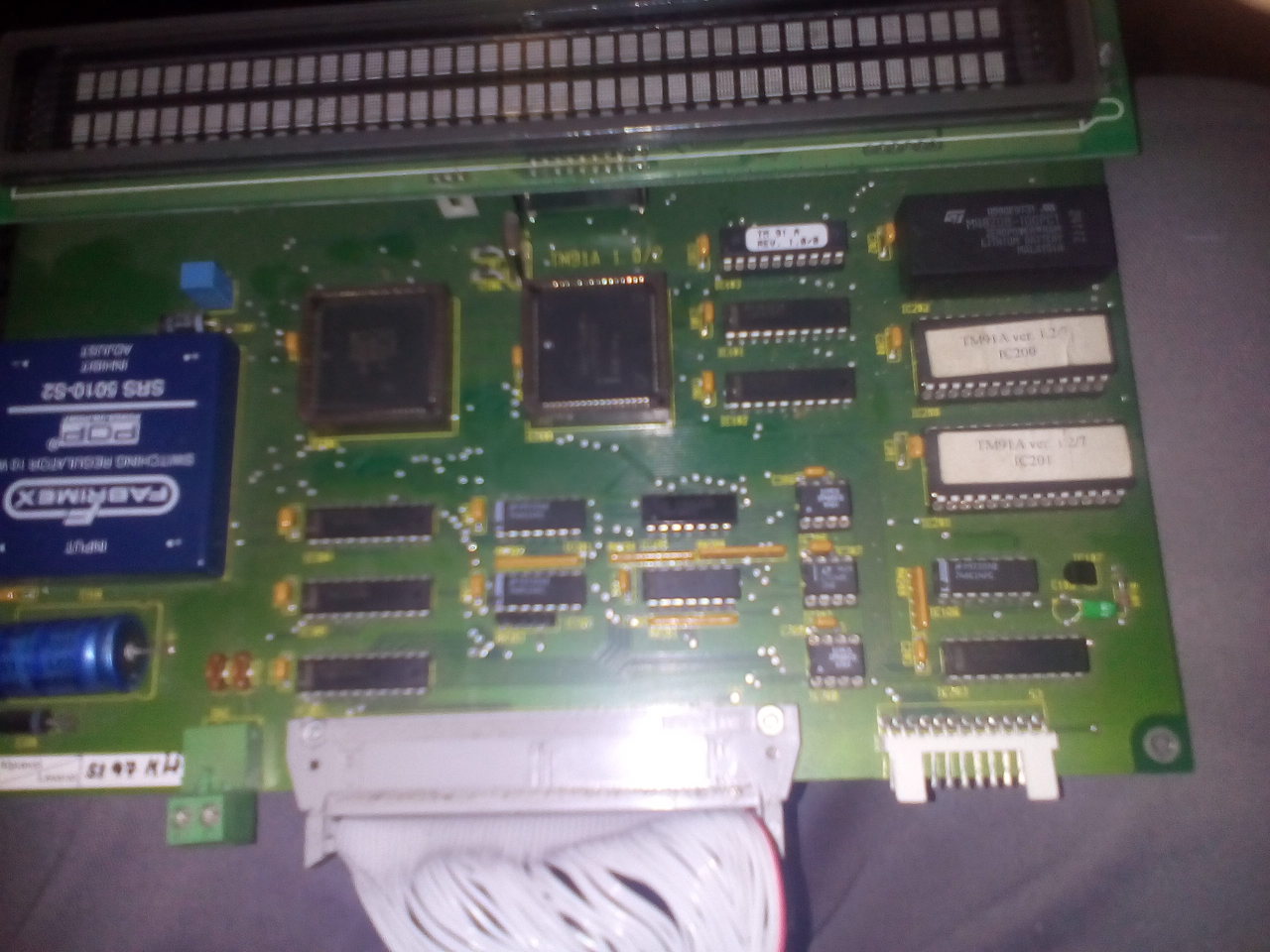

Sziasztok.Nem tudom jó helyre írok,de szeretném meg kérdezni a belinkelt fotón található egységet
fel ismeri-e valaki.Tud-e valaki infót róla.
Köszi előre is.
(#) vargaf válasza feri53 hozzászólására (») Okt 23, 2016 /
Egy kérdést miért kell két helyre is feltenni?

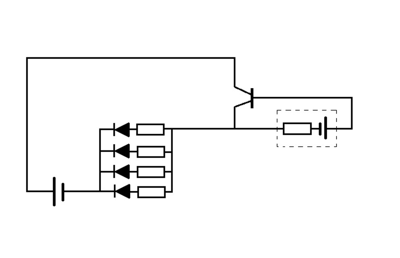

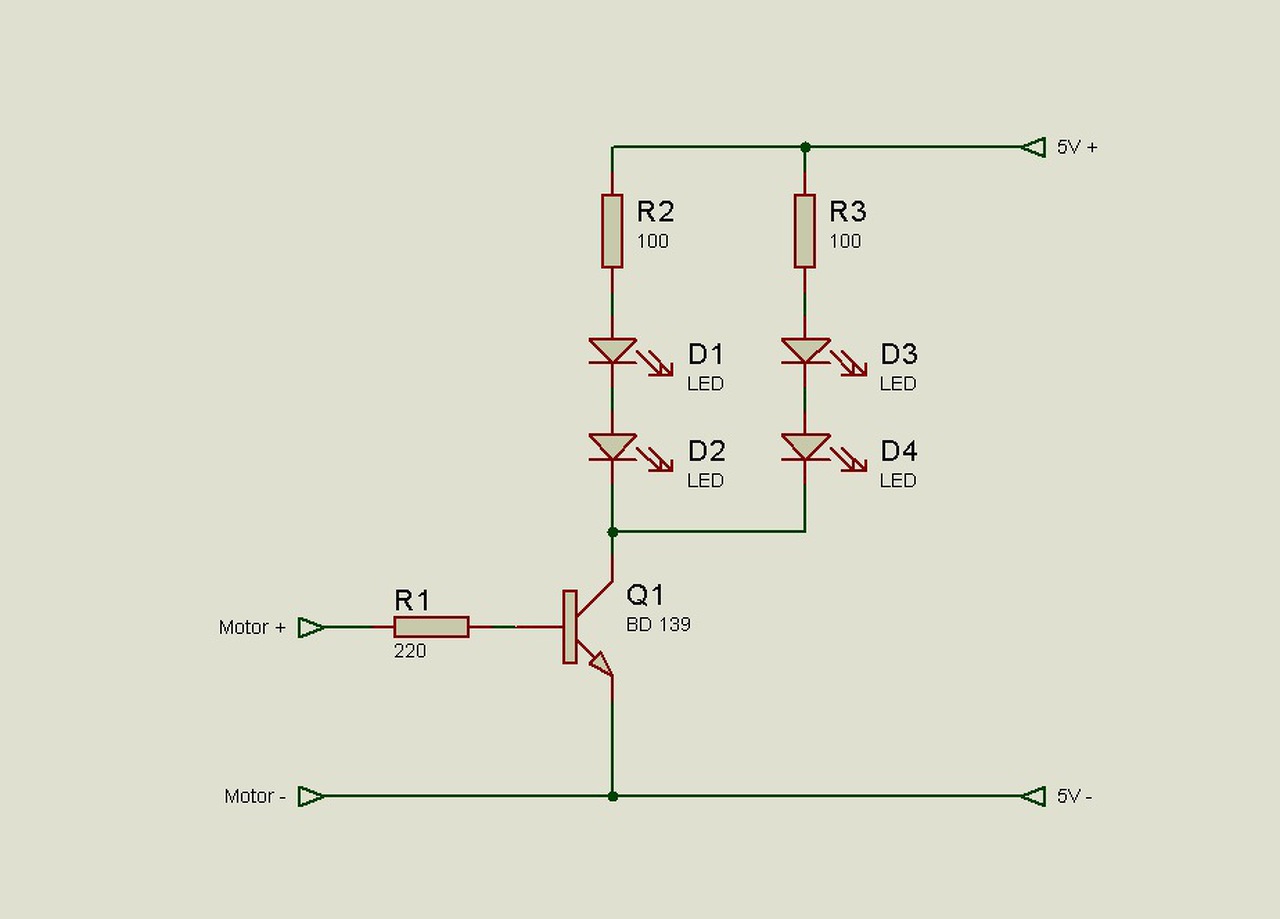

Előre is elnézést kérek,ha esetleg valamilyen nyilvánvaló hülyeséget kérdeznék. Tehát szeretném azt megoldani, hogy ha egy ébresztőóra csörög, akkor világít néhány LED. Arra gondoltam, hogy az ébresztőóra motorjához(ami a kalapácsot mozgatja) menő feszültséggel vezérelném valamilyen módon a LED-eket, amiket egyébként egy 5V-os mobil töltővel működtetnék. Ez egy tranzisztorral lehetséges lenne vagy ilyen módon ez nem működik? Nem tudom, hogy az hogy két külön áramforrás van a tranzisztorra kötve lehetséges-e egyáltalán. Ha így nem, akkor hogyan lehet ezt megvalósítani?
Előre is köszönöm.

Az ébresztőóra miről megy? Elem? Tápegység? Hány voltot kap az óra?
(#) nedudgi válasza bad.mate hozzászólására (») Okt 23, 2016 /
Elméletileg működhet a megoldás, ha mindkét áramforrás galvanikusan le van választva a hálózatról.

A "Ki mit épített"-ben volt ugyanez feltéve, a moderátorok törölték onnan.

Az ébresztőóra egy 1,5 voltos elemről megy.

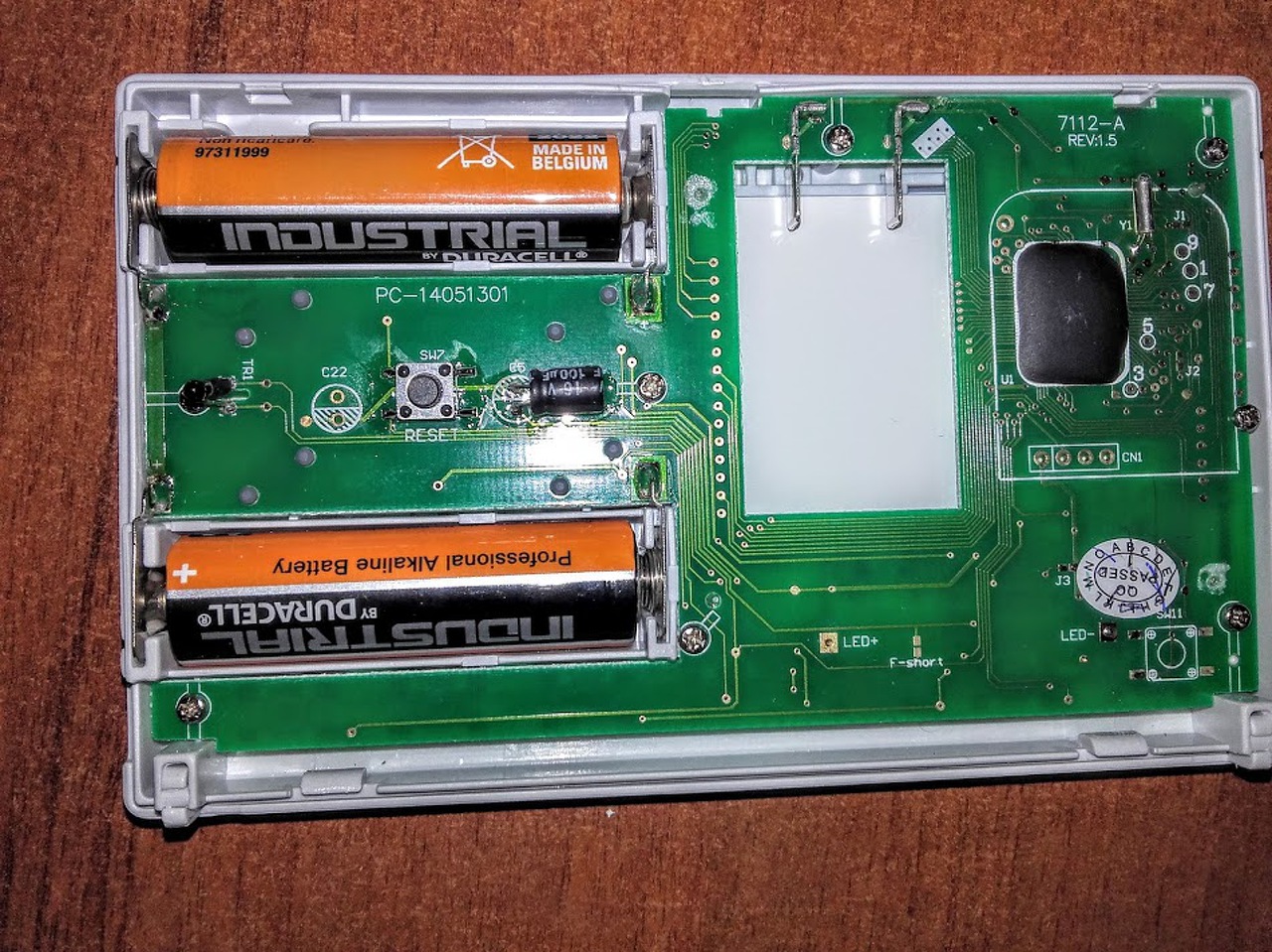

Sziasztok, van egy Computherm q7 termosztátom, a képen a cn1 csatlakozó lehet a gnd rx tx ?? a négyszöges lehet a gnd? tudok ezeken csatlakozni a gépre, esetleg adatot kinyerni? pl hőfok, beállított hőfok, vagy esetleg állítani a hőfokot?

Valahogy így, lásd melléklet. Az ellenállások értékei hasraütésszerűek, nem tudni a LED-ek paramétereit.

Q7 RF típusú termosztátokba oda egy RF adó van beépítve. A bekeretezett láb többnyire az 1-es lábat jelenti. A hőmérsékleten kívül milyen adatot akarsz kinyerni a termosztátból?
