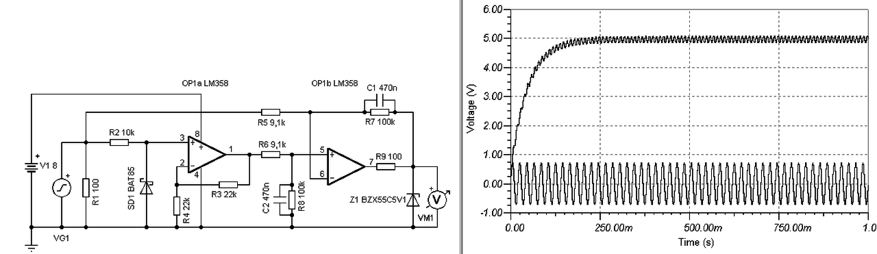

(#) yohnsee hozzászólása Okt 23, 2016 /
Műveleti erősítő témában kérnék segítséget. A mellékelt kapcsolást építettem meg, ami egy áramváltó kimenetét hivatott erősíteni illetve kisimítani, hogy egy AVR ADC bemenetén szépen tudjam mérni és kiértékelni az áramértéket.
Szeretném módosítani a kapcsolást úgy, hogy szimpla tápról is működjön. Ha más típusú műv. erősítőt kell használnom, az sem gond. Kaptam egy tippet, hogy a neminvertáló bemenetet emeljem féltápfeszre egy feszültségosztóval, de sajnos nem vagyok tisztában vele, hogy ez milyen következményekkel járna (offszet növekedés, stb). Ezért is kérném a segítségeteket.
(#) Bakman válasza yohnsee hozzászólására (») Okt 23, 2016 /
Csúcsegyenirányító kell neked. Hangtechnikában használják, kivezérlésjelzőknél.

(#) proli007 válasza yohnsee hozzászólására (») Okt 23, 2016 /
Hello! Sem az áramköröd, sem az IC nem alkalmas a féltápfeszültséges üzemre. Ráadásul itt még hiba is van. A kimeneten a DS3 dióda sem jó megoldás. Mert feszültség esik rajta, így 200..300mV feszültségig nincs is kimenti jel. A tipp sem megfelelő, mert így a bementi jelet is ehhez a feszültségponthoz kellene beadni, vagy kondenzátorral leválasztani. De a kimeneti jel is mondjuk 2,5Vdc-től indulna el. A kimeneten a zéner sem jó megoldású, mert messze 4,7V előtt kezd el korlátozni. Így elrontja a linearitást. stb.
Inkább azt javaslom, hogy így próbáld meg megoldani a problémát. Elsőként olyan műveleti erősítő kell, aminek bemenete és kimenete is le tud menni a GND-re. Valamint 8V tápfeszültség azért kell, mert a kimenet nem képes megközelíteni a tápot. (Csak Rail-to-Rail erősítővel lehetne 5V tápfeszültségről járatni a dolgot, némi engedmény árán,)
A második fokozat egy különbségképző és integráló erősítő, melynek erősítése kb. 11-szeres. Így 500mVeff feszültség esetén a kimenti feszültség 5V lesz. De ez csak szinuszos jelekre vonatkozik (mint az egyszerű DVM-eknél általában), mert az integrálás az egyenirányított jel átlagértékét képezi, melynél az effektív érték kb. 10%-al magasabb értékű.
Az első fokozat erősítése kétszeres. Negatív bementi jelek esetén pedig nulla a kimeneti jele. Ha +500mV a bementi jel, akkor akkor az első fokozat kimenetén 1V van. A különbségképző így 1V-500mV=500mV-ot lát, és azt 11-szeresére erősíti. Ha -500mV a bementi jel, akkor első fokozat kimenti jele nulla, és a kivonó -500mV-ot lát és 11-szeresére erősíti. Csak ezt invertáló módban teszi, ahol így -11 az erősítése. Így a kimenti jel ismét azonos a +500mV bementi jellel.
(#) yohnsee válasza proli007 hozzászólására (») Okt 23, 2016 /
Nagyon szépen köszönöm! Nem is számítottam rá, hogy egy kész megoldást kapok. A 8V tápfeszültség nem lesz gond, az áramkörben van 12V, onnan meg tudom táplálni. Nem gondoltam volna, hogy a 4V7 zéner ennyire beleszól a kimeneti jelbe.
Összességében ez egy nagyon szuper megoldás, magamtól valószínűleg soha nem jöttem volna rá.

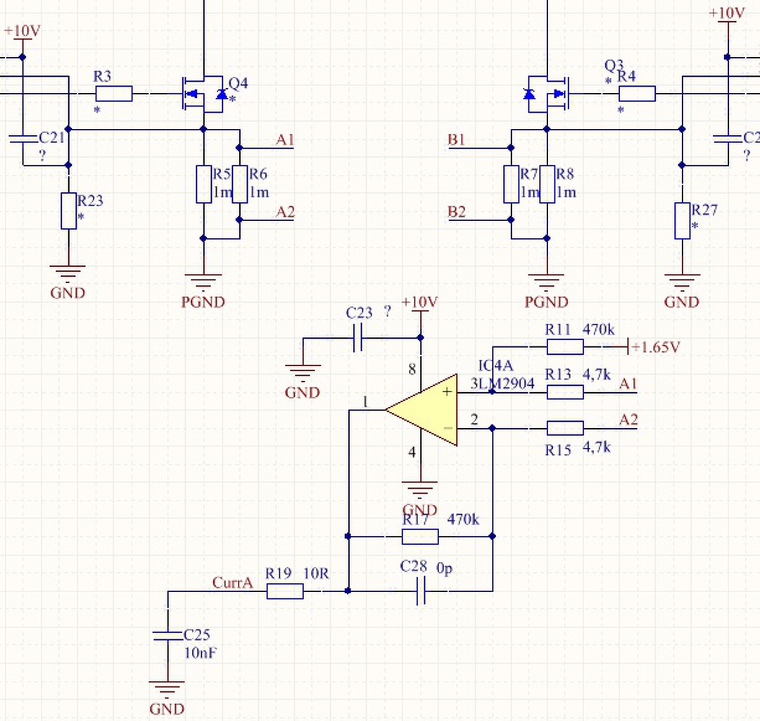

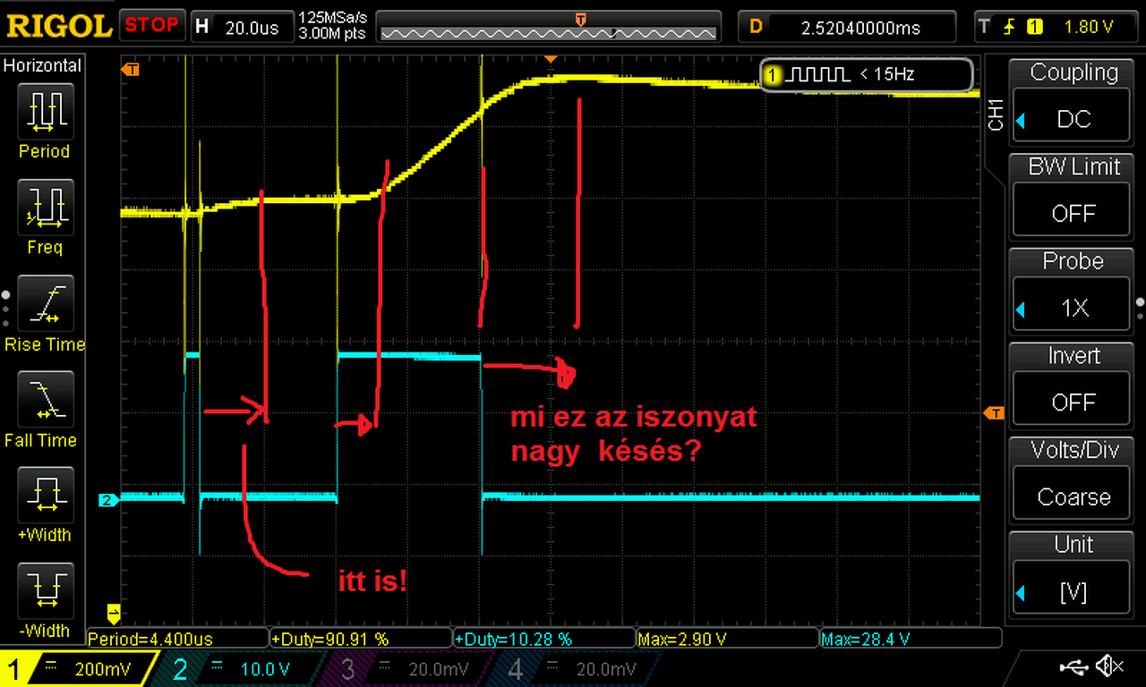

(#) cimopata hozzászólása Nov 2, 2016 /
Üdv. Van egy furcsaság amivel nem tudok mit kezdeni. Felrakom hátha valakinek van ötlete.
Van egy motorvezérlő aminek 2 részét mérem a kék a félhíd a sárga pedig a kimeneti áram (sima buck konverterként működik)
Amit nem értek az az, hogy miért késlekedik ennyit az op-amp jele hisz amikor a félhíd magasba vált akkor azonnal emelkedni kellene az áramnak illetve amikor alacsonyba akkor meg kellene álljon az áram növekedése, de ehelyett kb késik az opamp kimenet elég sokat kb 20us-ot ennyit szerintem nem szabadna.
Esetleg aki igazán mélyen benne van az opampok világában meg tudja mondani ez anomália vagy az LM2904 ennyit tud?
(#) ferci válasza cimopata hozzászólására (») Nov 3, 2016 /
Keress gyorsabb ic-t. Az adatlapja szerint nem jó ez neked.
Egy ilyen diagramot nézz meg: Figure ....: Voltage Follower Pulse Response
