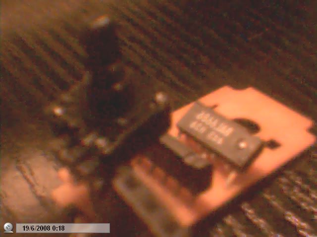

Sziasztok a szervoban meghalt a BAL 6686 hollehet venni vagy mivel lehetne hellyetesiteni
Űdv valaki hatudsegitsen a szervoval kapcsolatban előre is kösz
Milyen szervó? RC szervó? Típus, fénykép, stb... Mi az a BAL 6686? Segíts, hogy segíthessek! gé
Szia RC szervokról van szo Futaba s 3003 a másik Hot Bodes Hs-1 még vannak mindkettőn jelzések 1gyiken 443H36 másokn623H44 szerelő a BAL 6686 találta hibásnak foton valamelyest lehetlátni hogy mi is a rossz köszi a segitőkészségetek űdv Tibor
http://kepfeltoltes.hu/view/080619/Picture_14_www.kepfeltoltes.hu_.jpg http://kepfeltoltes.hu/view/080619/Picture_13_www.kepfeltoltes.hu_.jpg
