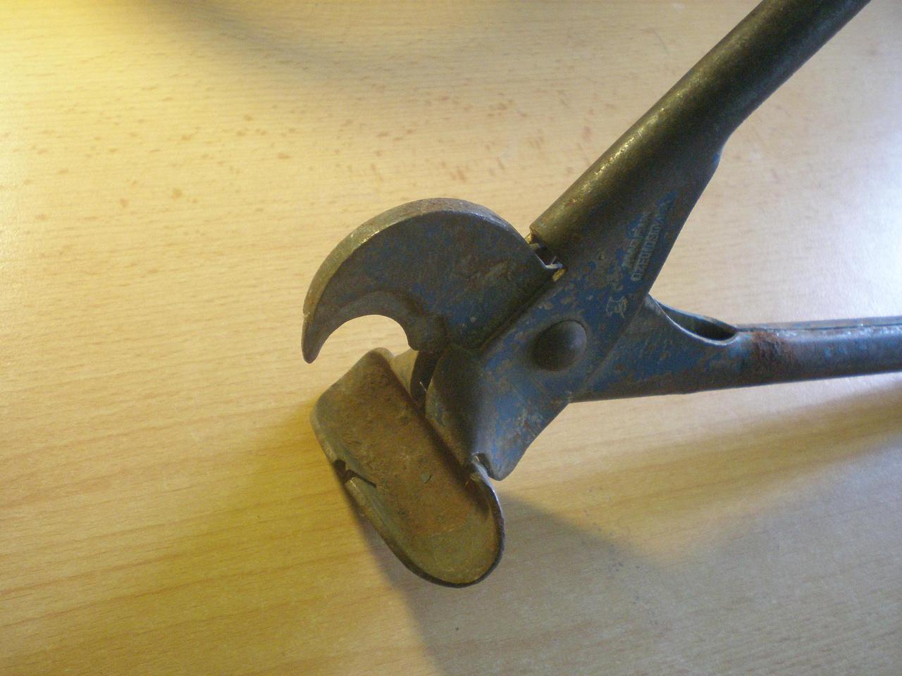

Ha már csövezés. A mellékelt szerszámot ismeri valaki?
(#) Gabó válasza elektroncso hozzászólására (») Nov 22, 2016 / 1
Hát hogyne ismerné
(#) elektroncso válasza Gabó hozzászólására (») Nov 22, 2016 / 1
Na jó, valaki biztos, de innen valaki?

(#) zolika60 válasza Gabó hozzászólására (») Nov 22, 2016 / 1
Pedig de.
(#) kendre256 válasza elektroncso hozzászólására (») Nov 22, 2016 /
Tipp: bergmann cső hajlító?
(Nem vagyok villanyszerelő...)
(#) elektroncso válasza zolika60 hozzászólására (») Nov 22, 2016 /
Pedig akkor sem.
Kendre viszont telibe találta. Ezzel hajlították több lépésben a régi bergmann csöveket. Múltkor kaptam őket, több méret is van.
Így használták.
Pontosan!
Ismertem ezt a szerszámot, csak gondoltam, hogy bedobom most a kérdést, nem sokan ismerhetik ma már ezeket a szerszámokat. Használni én sem használtam ilyet soha. Azon jár az agyam mindig amikor rájuk nézek, hogy mire tudnám használni őket. Sajnos elég célspecifikus szerszám. Másfajta csövek hajlítására alkalmatlan, ma pedig már a "berman" cső (ahogyan itt mondják) nincs használva. Nem voltak rosszak, mert padláson, gerendán vezetve az egér nem tudta megrágni a kábelt, viszont a kátránypapíros belseje miatt nyáron pokol volt vele dolgozni.
