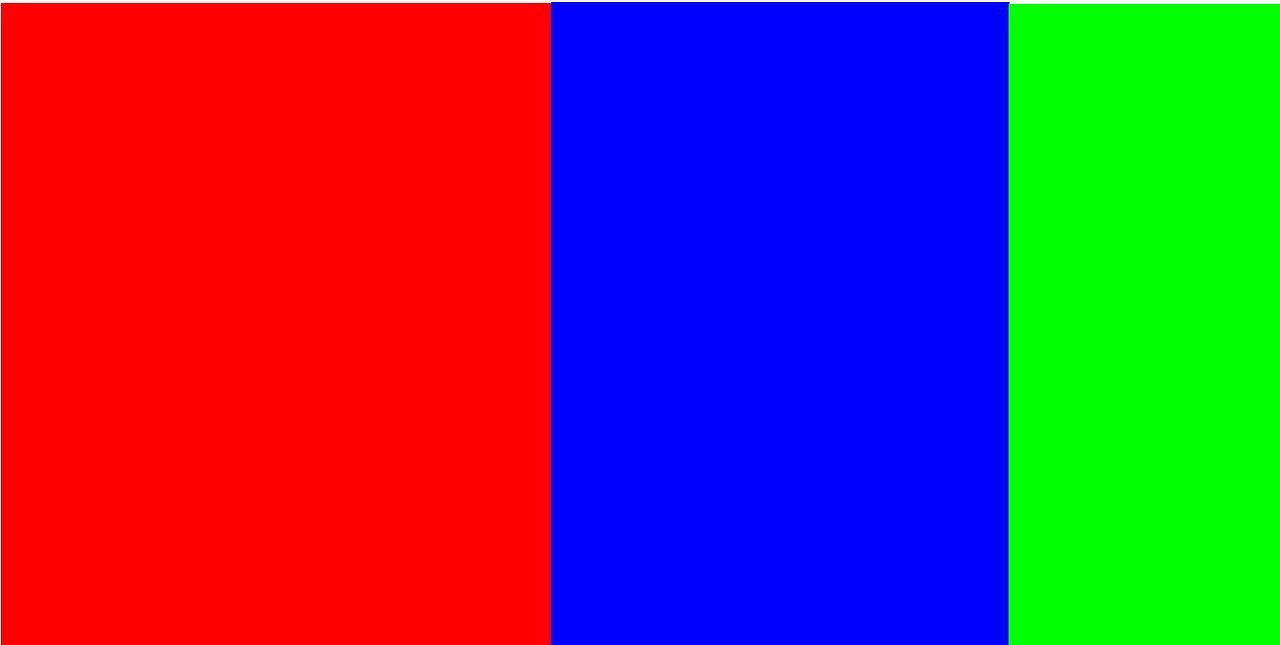

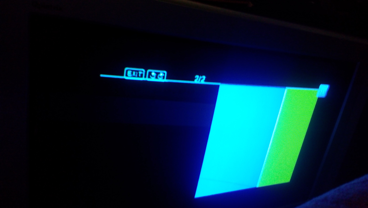

Ez egy panasonic TX-29PM11P. Pont ehez rajzot nem találtam, de ezelég hasonló. Még talán ugyan az is. A gond, a hülye színek. Működés közben a G és B katódokon 150V feszültség van, míg a piros katódon 80V. Ezt nem tudom miért....
A TDA6111 látni már cserélve volt. Nagyon sok mindent kipróbáltam már, muszáj voltam többek között folyamodni ahoz is, hogy a két TDA6111et is felcseréljem, ezzel kizárva a TDA hibáját. Ahogy kicseréltem, a piroson ugyanúgy 80V, és a másik cserélten ugyanúgy 150V.
A 22oldalon lévő konektoron keresztül kapják az ICk a vezérlést. A kék és a zöldön mért feszültség oyaln 2V körüli. A piroson viszont 4V.
Felcseréltem a kábeleket, hátha a vezérlés rosz. Ha felcseréltem, ugyanúgy a piros kapja a 4Vot...
IC körüli alaktrészeket úgy mérten beforrzastva, hogy ellenállásukat mértem a többiekhez képest. (gondolok itt olyanra, hogy az red vezérlőhöz tartozó ellenállás, kondi ellenállása, és ugyanúgy a blue vezérlőhöz tarozó kondik ellenállások. Az értékek azonosak voltak..)
Mi lehet még a gond?...

*kadarist, az a baj hogy nincs. Az egész kép kék /zöld

Ha az egész kép kék/zöld , akkor ott még a képcső piros szín ágyújával is lehet baj.Meg vezérlődik mind a három szín, tehát a képcső nyakán látod , hogy izzik mind a három színhez tartozó szál ?
(#) jdani válasza eyess hozzászólására (») Nov 26, 2016 /
Volt mér olyan képcsövem, amin zárlatos volt a egyik ágyú. Itt kimértem a minuszhoz képest, mint a 3 színnél szakadás volt. Ahogy elnéztem, mint a 3 izzott. Csináltam ilyen 3 alapszínes képet, megjelenítettem a képernyőn, a piros totál sötét.
(#) eyess válasza jdani hozzászólására (») Nov 26, 2016 /
Az baj , ha a piros totál sötét. Ezek szerint a piros ágyú nem megy .
Mondom, 80V feszültséget kap csak, az meg kevés neki..
Azt nem tudom, miért csak annyit kap.
Szerintem nem hogy kevés , hanem az az ágyú az halott hidd el nekem.
(#) jdani hozzászólása Nov 26, 2016 /
Már rájöttem. Felcseréltem az R és a G közvetlen kimenetét a képcsőnél.
A reakciója erre hogy a piros helyén világított a zöld, és a zöld helyén ugyanúgy nem világított a piros.
Ennyi, képcső ámen.
Legalább most már kiderült aminek ki kellett.
(#) kadarist válasza jdani hozzászólására (») Nov 26, 2016 /
Minél kisebb a katódfeszültség, annál világosabb az adott szín, mert ugye ez a beállítás nem más, mint az elektroncsövek földelt rácsú kapcsolása.

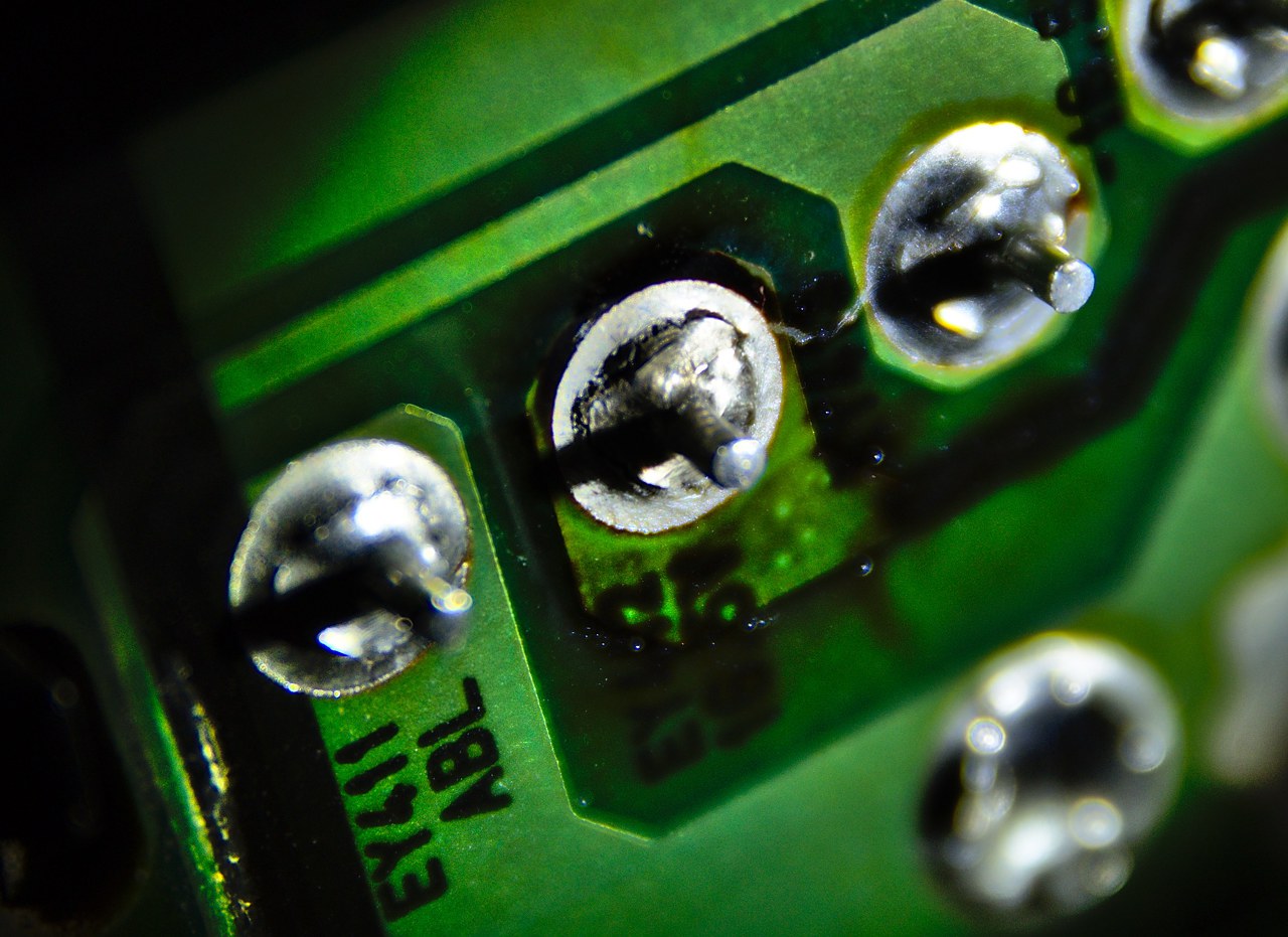

Ritkaság, hogy egy szegecselt sortrafó-forrpont így kirepedezzen (függ. eltérítés táp). Samsung S56A sasszi.
(#) eyess válasza kadarist hozzászólására (») Nov 28, 2016 /
Szép , de ez még a jobbik megoldás , hogy látszik is.
